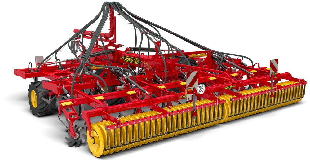

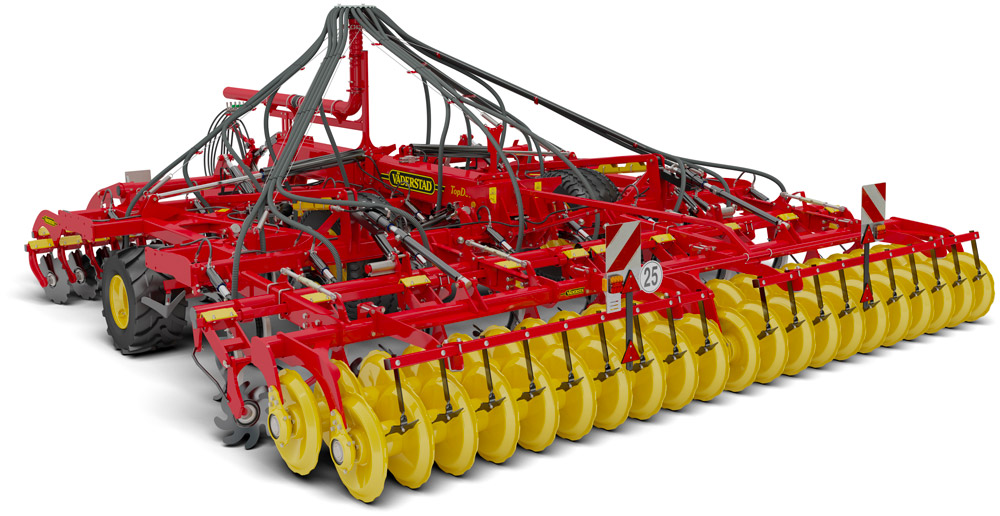

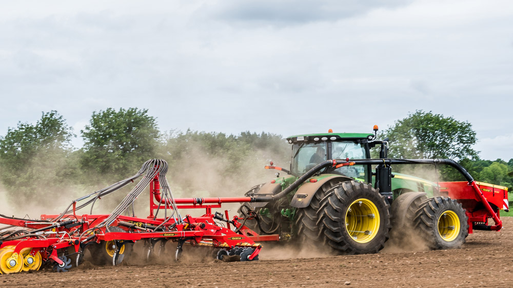

Le nouveau kit de fertilisation que propose Väderstad sur ses déchaumeurs à dents TopDown et Opus permet d’incorporer l’engrais lors du travail du sol.

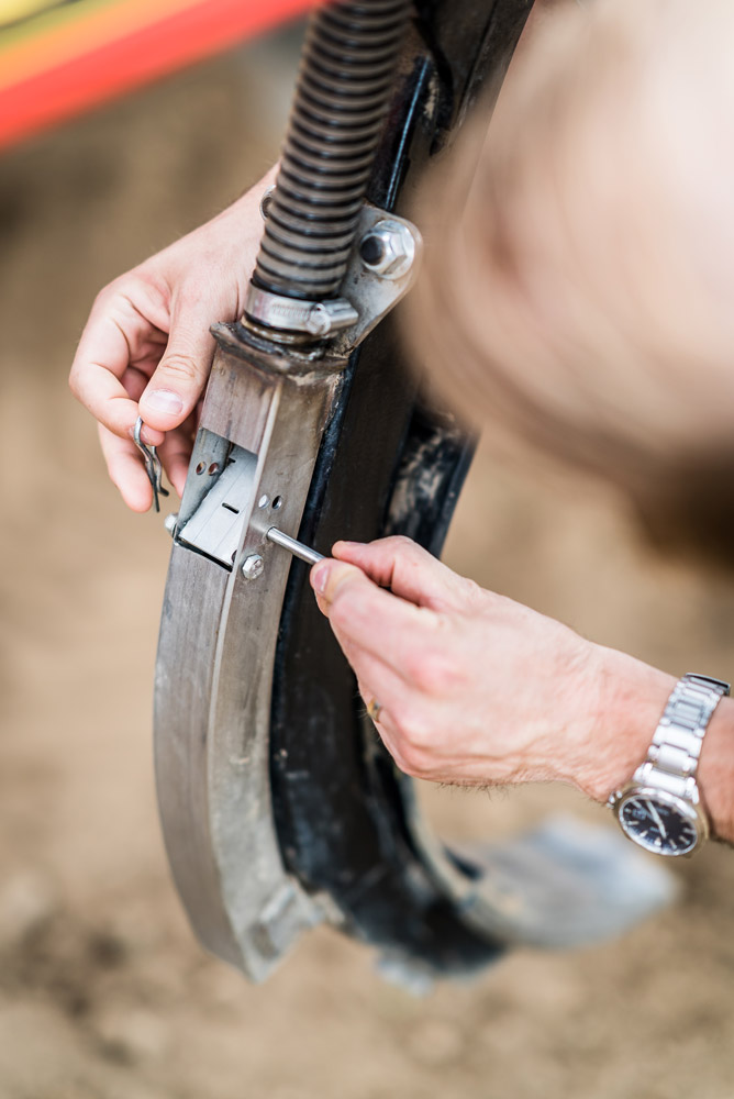

Il inclut une tête de distribution qui diffuse l’engrais vers les descentes montées sur les dents du déchaumeur et permet de placer l’engrais tel que le phosphore ou l’azote jusqu’à 30 cm de profondeur. L’engrais est stocké dans la trémie frontale, telle que la FH2200 de 2200 litres.
