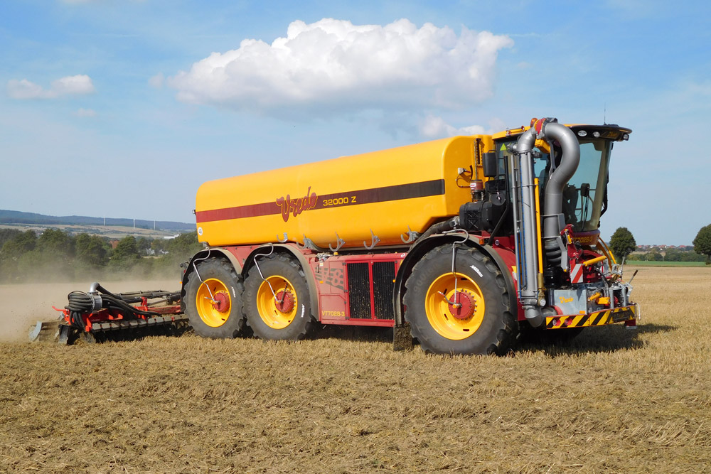

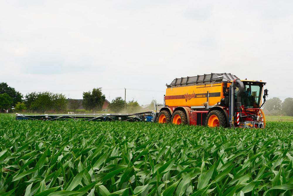

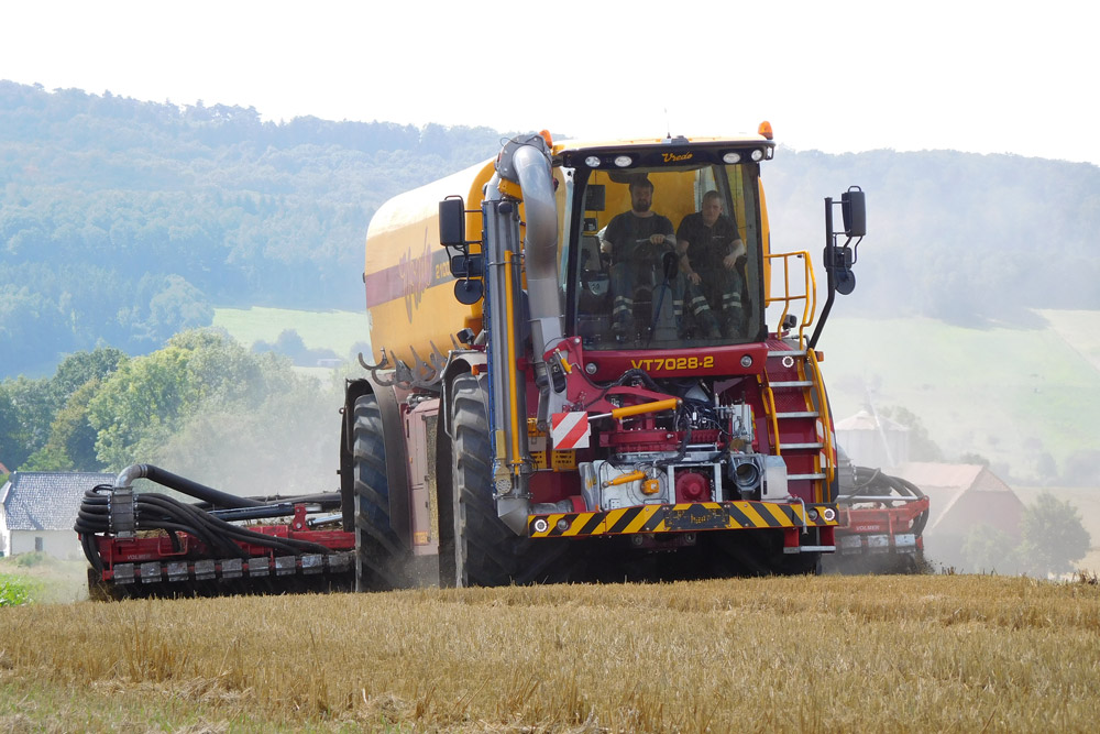

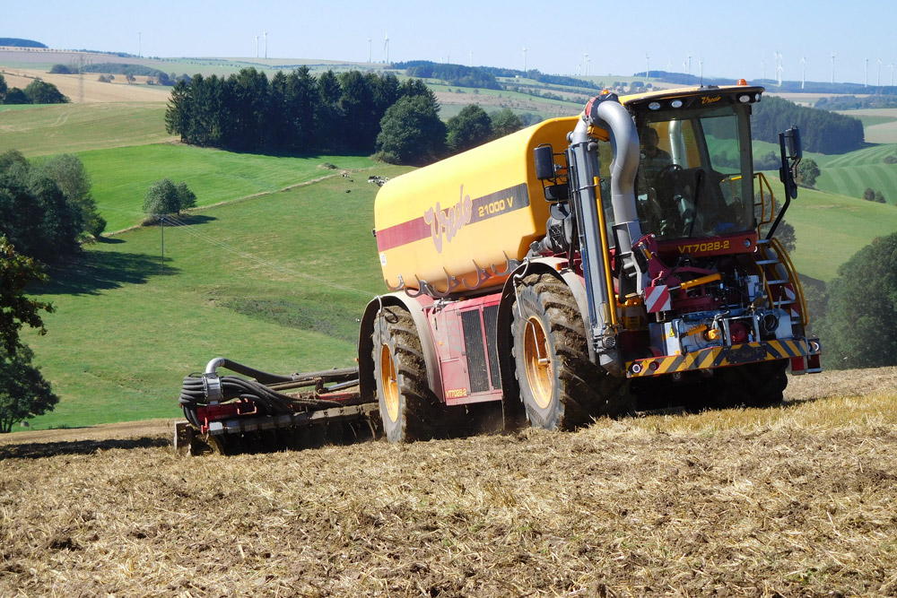

Les besoins de puissance sont tels que Vredo a fait évoluer son automoteur VT5518  de 550 chevaux à 687 chevaux, avec le VT7028. Proposé en version 2 ou 3 essieux, cet engin est dédié à l’épandage intensif d’effluents d’élevage et de digestat, mais saura s’adapter en débardeur.
Spécificité de ces appareils, qu’ils soient proposés en version VT7028-2 (2 essieux) ou VT7028-3 (3 essieux), la monte de pneumatiques atteint 2,15 mètres de diamètre avec les 900/60R42 et profite même de pneumatiques extra-larges de dimensions 1250/50R32. Il s’agit de pouvoir limiter autant que possible l’impact sur le sol de ce mastodonte doté d’une tonne à lisier portée de 21 ou 32 m3 ou d’un épandeur solide de 25 ou 35 tonnes. Suspendu, l’appareil se dote d’essieux directeurs et dotés de freins à disques externes.
Ces deux variantes emploient une transmission de type CVT (VVT700) développée en interne associée à un moteur Deutz V8 de 16 litres pouvant délivrer un couple maximal de 2.890 Nm. Le coeur de cet engin est positionné entre les essieux en position basse, ce qui permet de rabaisser son centre de gravité.

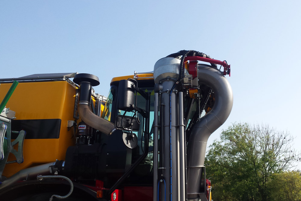

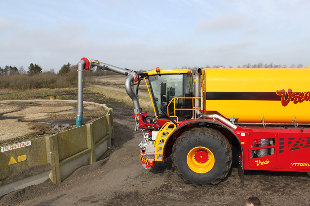

L’ensemble pompe à lisier (à déplacement positif d’une capacité de 12.000 l/min) et le bras d’aspiration de 12 pouces est positionnée à l’avant de la machine, ce qui confère une vision parfaite du chargement sur le puisard, le conteneur ou la citerne. Le filtre de d’aspiration à l’avant de la pompe s’assure que toutes les particules les plus importantes du lisier sont coupées ou séparées du lisier liquide, afin d’éviter d’endommager la pompe et de prévenir une obstruction des tuyaux de l’injecteur à lisier. Notons que la cuve peut être combinée à une rampe à pendillards qui se replie au transport le long de la cuve.
