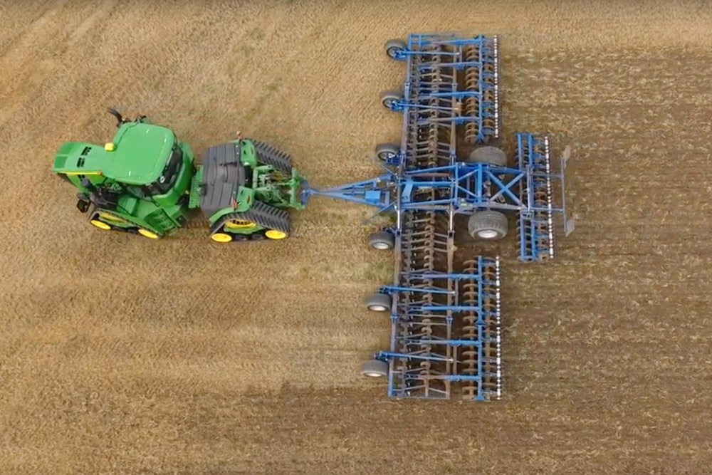

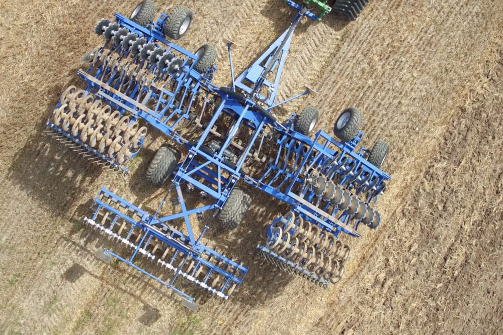

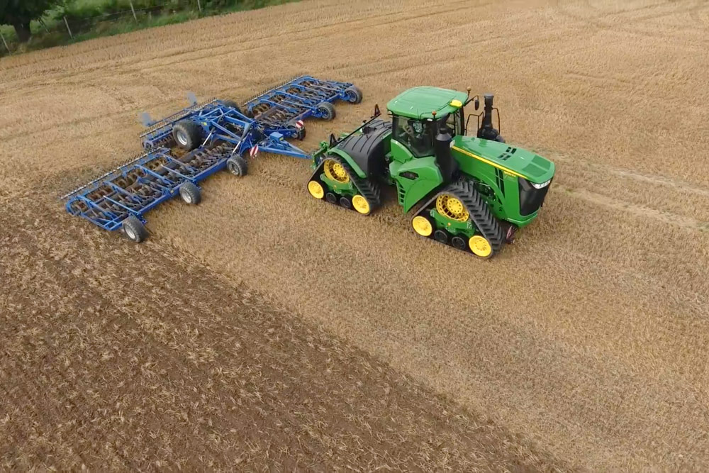

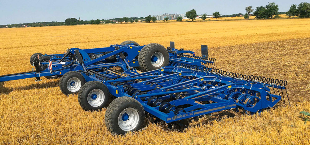

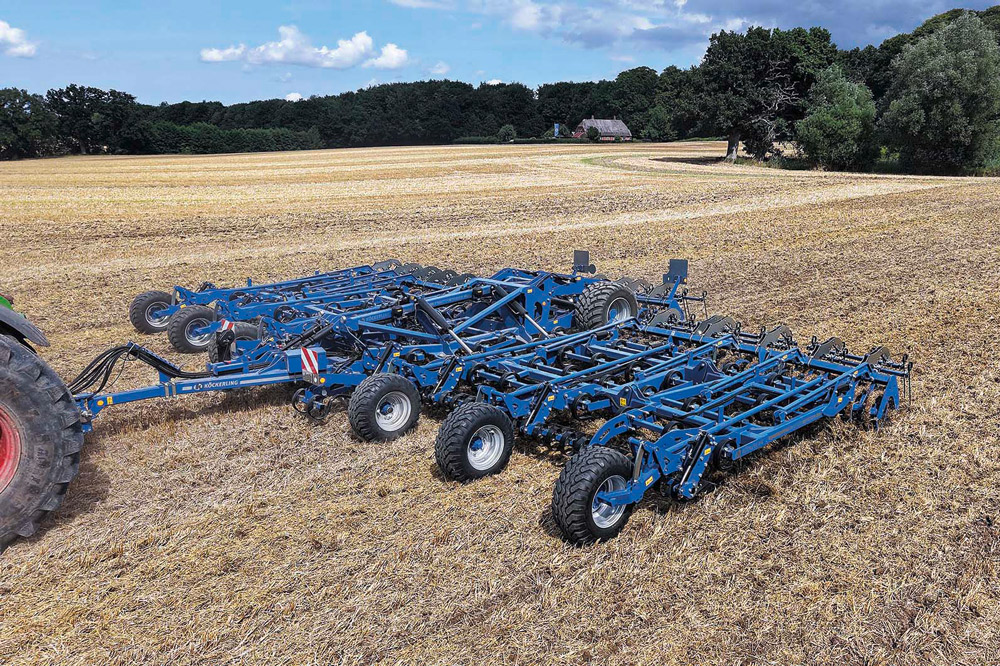

Il se faisait attendre, le Rebell en version de 12,50 mètres arrive sur le marché après plusieurs années de perfectionnement.
Reposant sur un châssis repliable en cinq éléments, le Rebell Classic T 1250 reçoit des disques de 510 mm de diamètre dotés d’un écartement de 130 mm. Le contrôle de la profondeur se fait hydrauliquement en continu et permet de travailler jusqu’à 13 cm de profondeur. L’appareil se replie à trois mètres de largeur et ne dépasse pas 4 mètres de hauteur. Il faudra au minimum 350 chevaux pour emmener convenablement ce déchaumeur à disques de 12 tonnes, doté des traditionnels double rouleaux STS.
