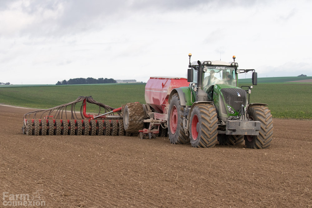

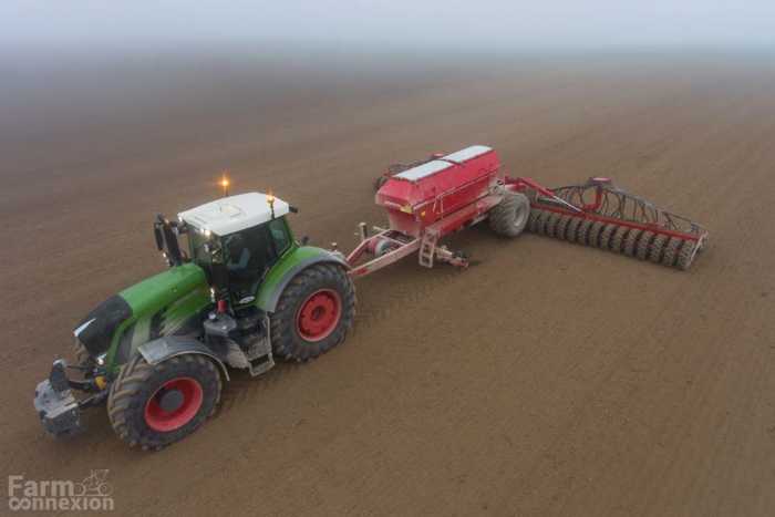

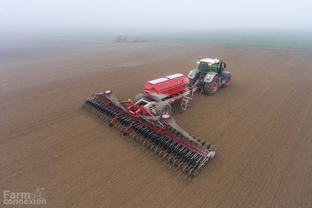

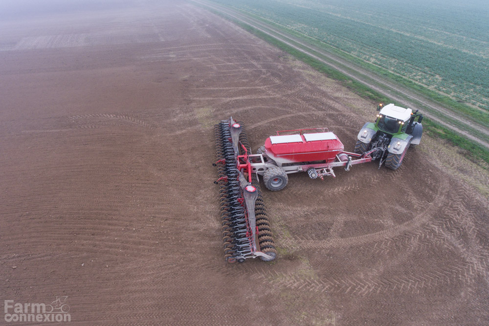

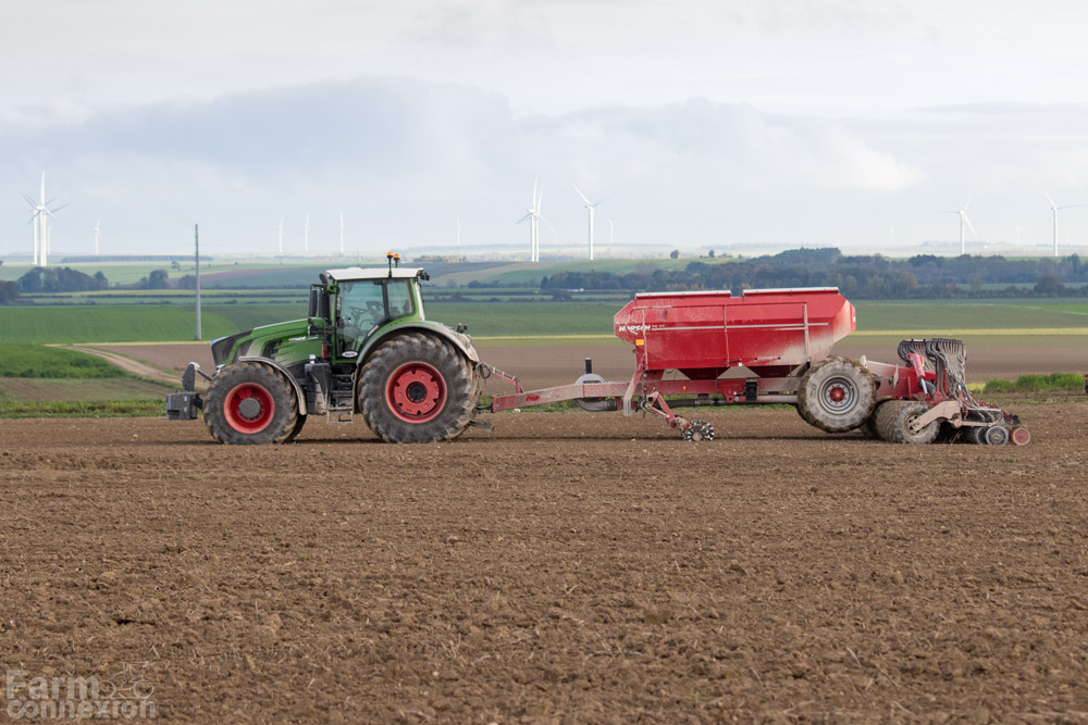

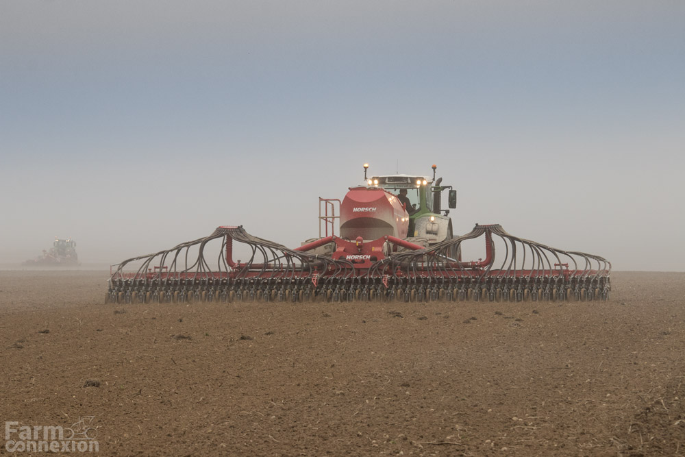

Dépourvu d’éléments travaillants, le Serto SC est un nouveau semoir de 10 ou 12 mètres prévu pour intervenir sur une surface préalablement préparée. Il a par ailleurs été conçu pour satisfaire les adeptes du CTF (Controlled Traffic Farming), une technique qui vise à organiser les passages de roues dans la parcelle dans un intérêt principalement agronomique. La largeur de travail déterminée par la largeur de la coupe de la moissonneuse batteuse ou bien de la rampe du pulvérisateur conduit à employer des semoirs de grande largeur, tel que ce nouveau Serto SC.

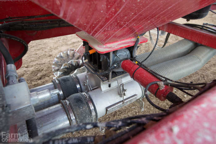

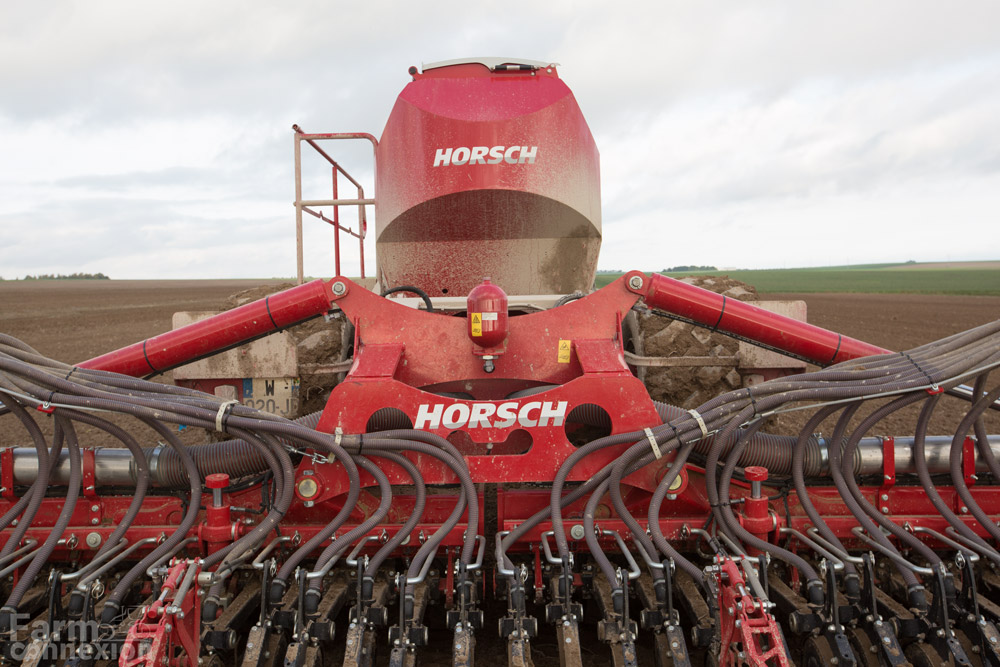

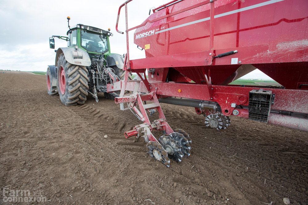

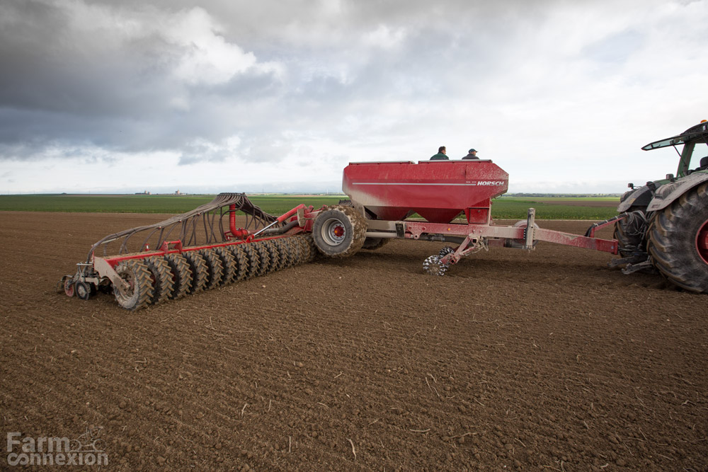

Capable d’assurer de gros débits de chantier, ce semoir dépourvu d’outils de préparation (de disques notamment) permet de limiter les besoins en puissance et donc d’avoir une consommation par hectare réduite. Il est doté des éléments semeurs à double disque renforcés du Pronto notamment et est combiné avec un packer à pneus. De la même manière que sur le Pronto, les éléments semeurs sont positionnés derrière les flancs des pneus du packer amont, avec un interrang de 16,6 cm. Le packer à pneus nivelle et ré- appuie devant chaque élément semeur pour garantir le maintien de la profondeur de semis, même à vitesse élevée.

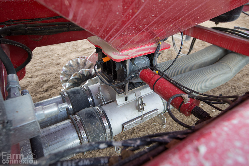

Le nouvel élément semeur Horsch, monté sur parallélogramme, s’adapte aux conditions difficiles et assure la dépose des graines même dans un lit de semence grossier. Cet élément semeur et ses composants sont issus du même savoir-faire qui a guidé le développement du semoir monograine Maestro. La trémie du Serto a une capacité de 6.000 litres, en double cuve et avec une répartition égale de 3.000 litres chacune. Il est donc possible d’avoir 100 % de semences ou de répartir le volume entre engrais et semence. Une troisième cuve de 300 litres est également disponible pour permettre la distribution d’un produit supplémentaire. Etroite, la trémie assure un accès facile à l’ensemble des composants et une visibilité parfaite sur la machine et le travail réalisé. Compact, l’outil se replie en position transport à l’aide d’un simple distributeur pour atteindre une largeur de seulement 3 mètres.
