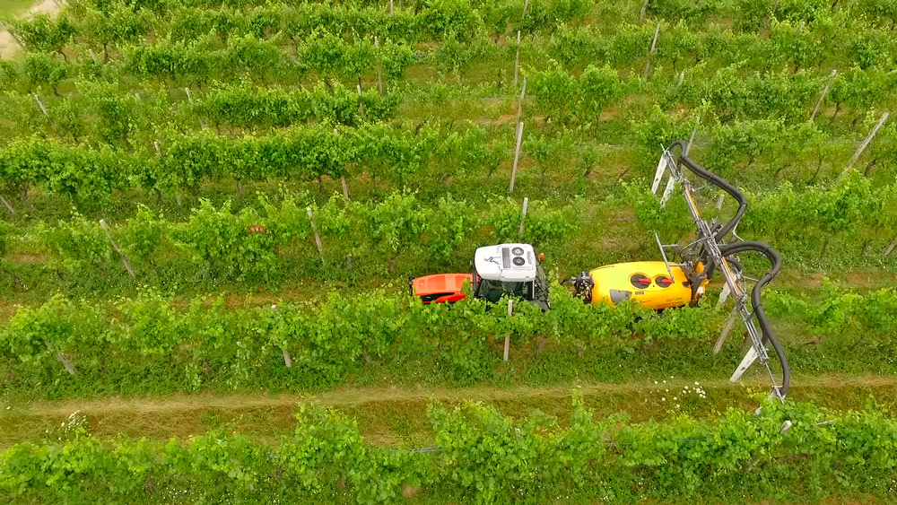

Lors des SITEVI Innovation Awards 2017, Same a remporté la médaille de Bronze pour son « Connected Vineyard », fruit d’une collaboration entre le groupe SDF, PESSL Instruments et Topcon.
Ce système vise à améliorer, intégrer, automatiser et faciliter le processus de gestion du vignoble. Le système cartographie les champs et offre au viticulteur, un outil de gestion qui intègre et connecte entre eux tous les matériels :

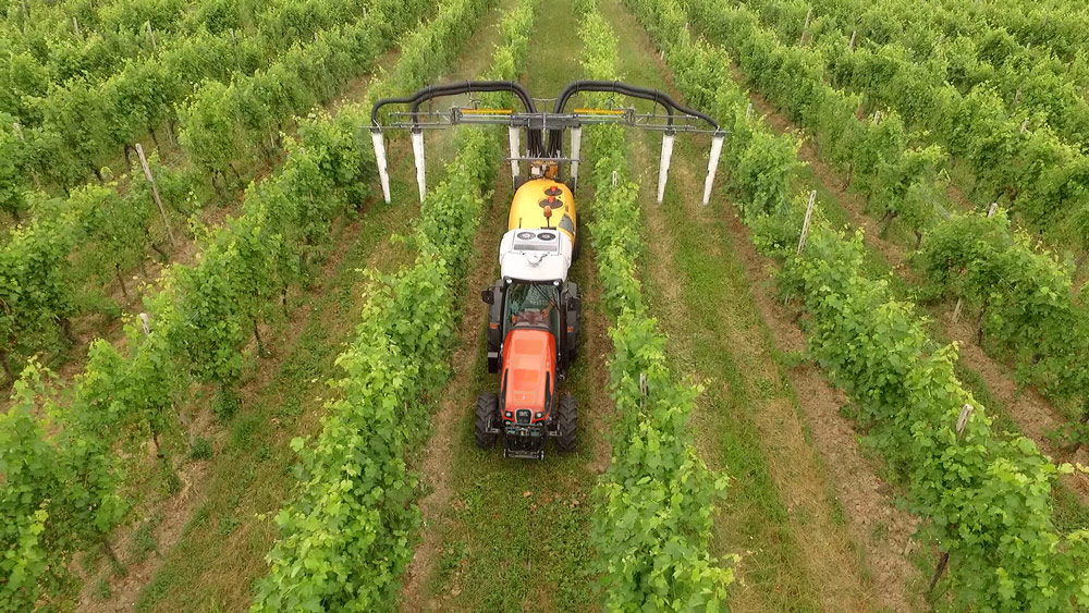

  • Des machines ISOBUS pour gérer l’outil directement depuis le terminal embarqué du tracteur (Virtual Terminal) et pour gérer automatiquement les sections de l’outil avec modulation de doses en fonction de la cartographie pré chargée sur le terminal du tracteur ;

Fleet manager Avec la carte de prescription, le viticulteur, sur la base de la charge de travail de chaque machine et de la planification de chacune d’elle, sélectionne la machine là mieux adaptée pour réaliser le travail dans le champ. Grâce au Connected Vineyard, le système transfère la carte de prescription vers la machine choisie. L’opérateur à bord de la machine est informé de la réception de la carte et peut alors procéder au travail dans le champ. Grâce à la technologie ISOBUS intégrée au système tracteur-outil, l’opérateur n’a plus qu’à se concentrer sur la conduite du tracteur, sans se soucier de la gestion de l’outil en question. En effet, la carte de prescription reçue par la machine permet le contrôle automatique à quantité variable de l’outil lequel est donc commandé de sorte à libérer la quantité de produit spécifique en fonction de la portion de champ dans laquelle la machine se trouve. Pendant le travail, le tracteur collecte toute une série de données qui permet de dresser automatiquement des rapports, lesquels sont mis, par la suite, à la disposition de l’exploitant, une fois le travail terminé. Pendant tout le travail, il est possible de surveiller la position et l’activité de la machine à distance.
