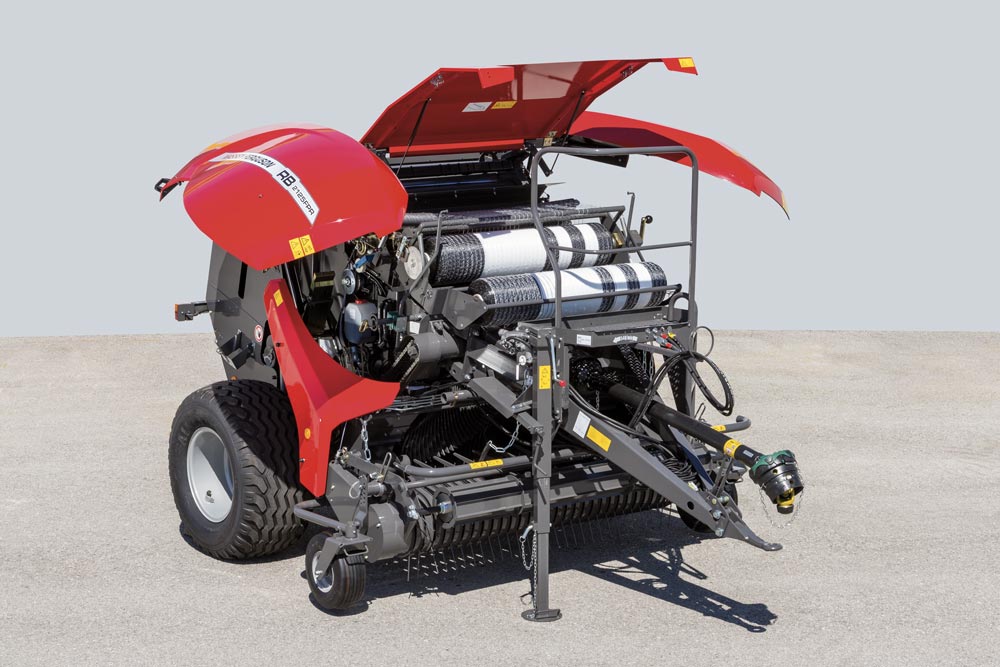

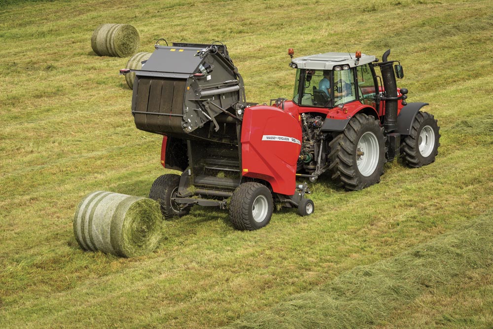

La nouvelle gamme Massey Ferguson RB se décline sous les versions Green et Gold et seront présentées lors du salon Agritechnica 2017 à Hanovre du 12 au 18 novembre 2017. Voici leurs spécificités:
  • Trois modèles à chambre fixe produisant des balles de 1,25 m de diamètre et 1,23 m de large. Elles sont dotées de 18 rouleaux Powergrip dont chacun dispose de dix nervures et de l’un des trois systèmes de hachage Xtracut.
  • Deux modèles à chambre variable, produisant des balles de 0,9 x 1,6 m ou 0,9 x 1,8 m. Dotés de quatre courroies (de 28,5 cm de largeur, 11m de long par 8 mm d’épaisseur), ces modèles peuvent être équipés de l’une des trois options Xtracut (sur les modèles avec 13, 17 ou 25 couteaux). Un système breveté de formation de balles utilise deux rouleaux pour initier la formation du cœur. Au fur et à mesure de la formation de la balle, la porte arrière de la presse descend et la balle est poussée à l’intérieur. Cela réduit la pression sur la zone d’alimentation et accroît le rendement tout en limitant la puissance requise.
