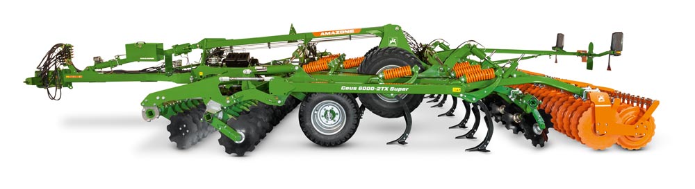

Amazone présentera lors de l’Agritechnica 2017 son nouveau déchaumeur polyvalent Ceus (prononcez Céyusse!), proposé dans des largeurs de 4, 5, 6 et 7 mètres.
En proposant cette succession de disques, dents et rouleaux, Amazone assure en quelque sorte la succession du Centaur. Le Ceus convient ainsi lors de déchaumages agressifs, pour enfouir de grandes quantités de végétaux et ameublir jusqu’à 30 cm de profondeur. Utilisé entre 8 et 15 km/h selon la profondeur de travail et la quantité de résidus, il sera apprécié par les producteurs de maïs après récolte mais également pour les entrepreneurs devant s’adapter aux conditions et exigences des clients. Un seul outil pourra effectuer des travaux soit superficiels, soit profonds en conditions sèches et même humides.

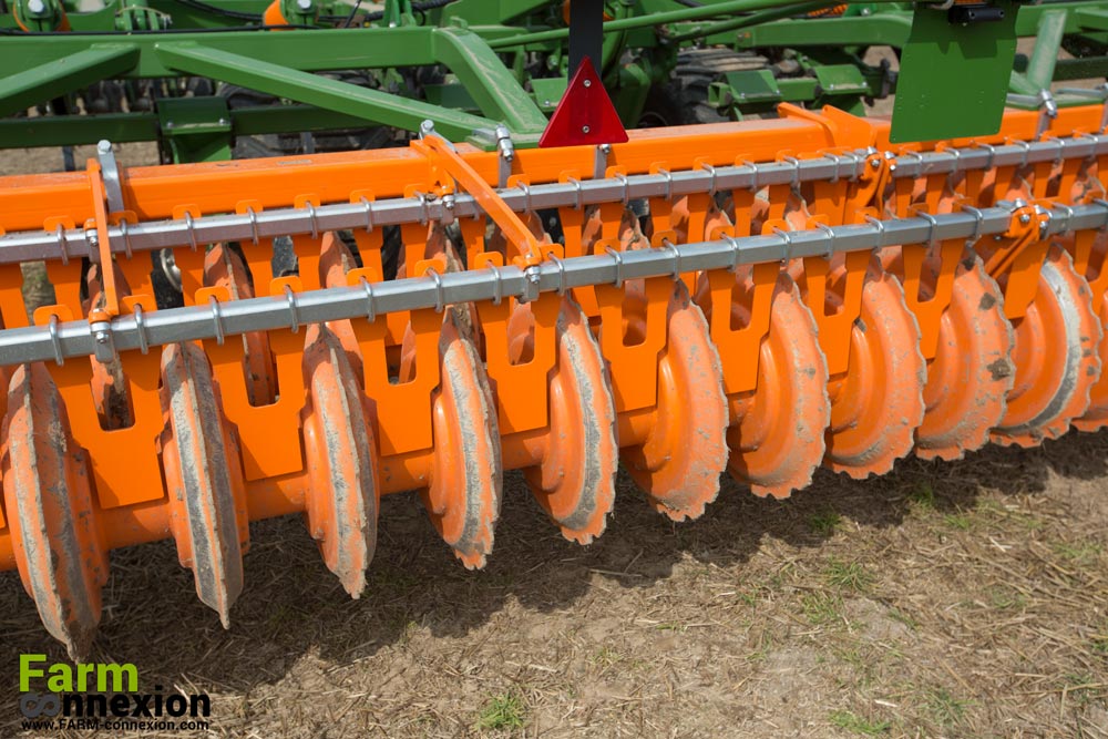

Dix modèles de rouleaux sont donc disponibles, dont le nouveau rouleau double-disc (en photo) pour les sols très lourds et collants. Dans des conditions très humides, le Ceus peut aussi être utilisé sans rouleau. Dans la zone arrière, le guidage se fait alors non plus par le biais du rouleau, mais du train de transport. Les dents situées derrière les roues de transport permettent d’ameublir directement chaque trace de roue.
