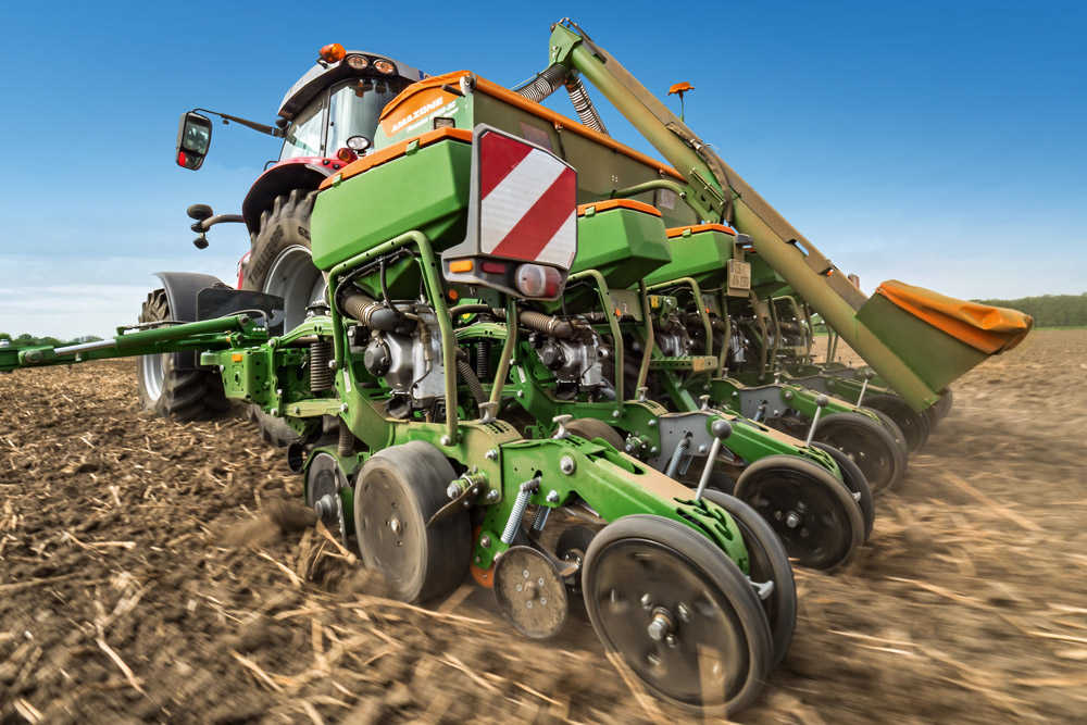

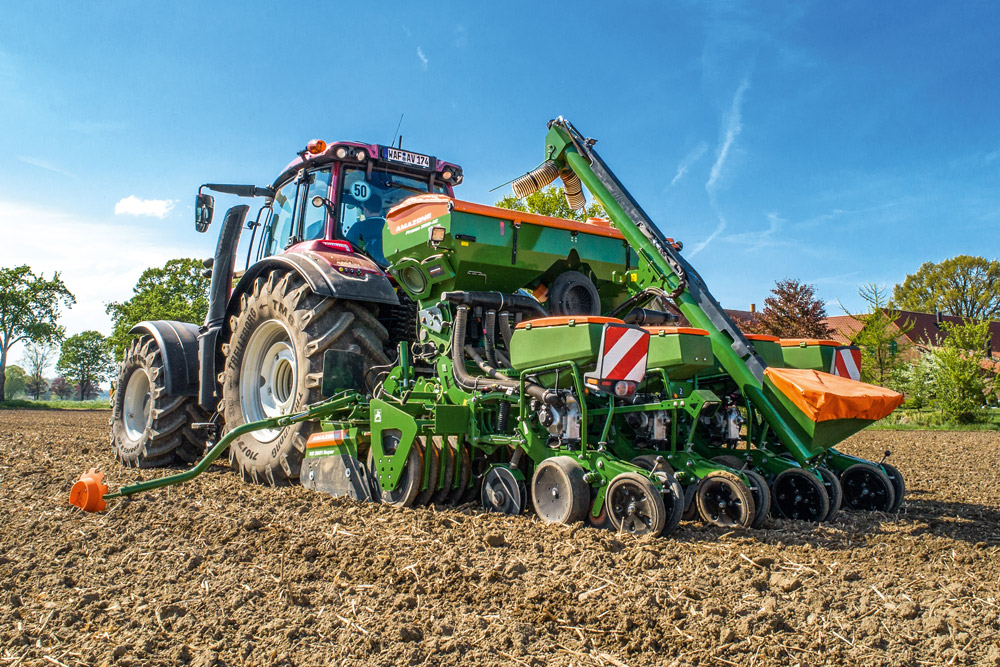

Amazone Precea : le nouveau semoir de précision rapide

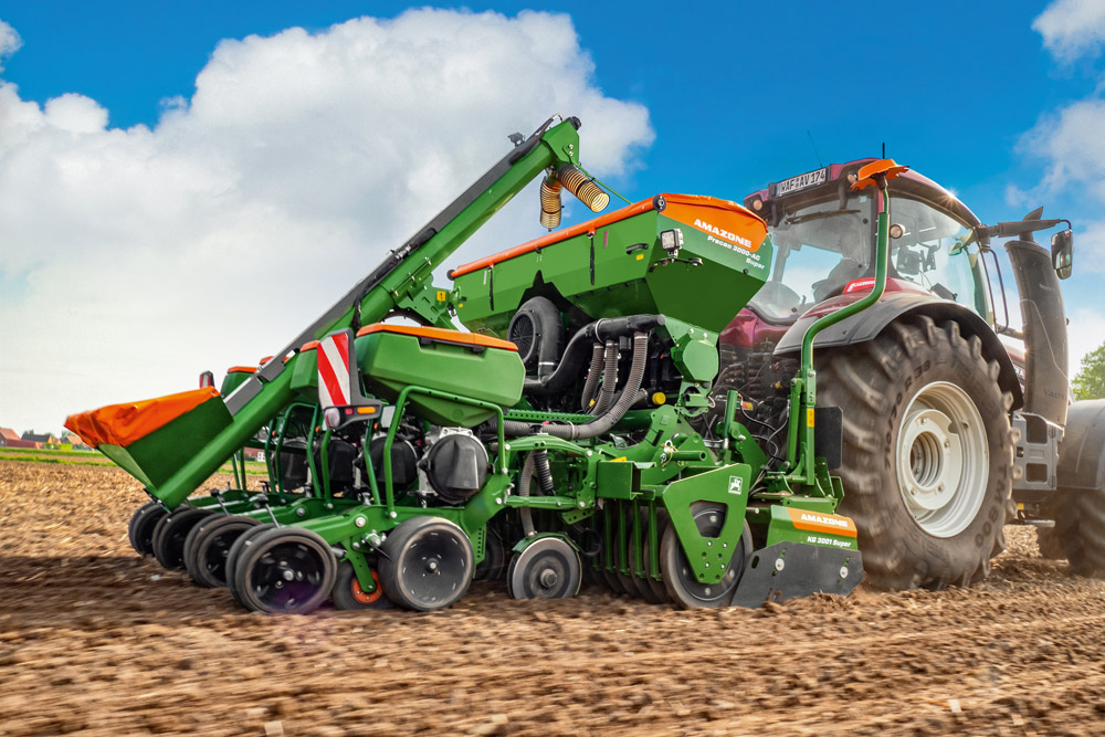

Avec le Precea, Amazone propose un nouveau semoir monograine capable d’évoluer à des vitesses de travail jusqu’à 15 km/h.

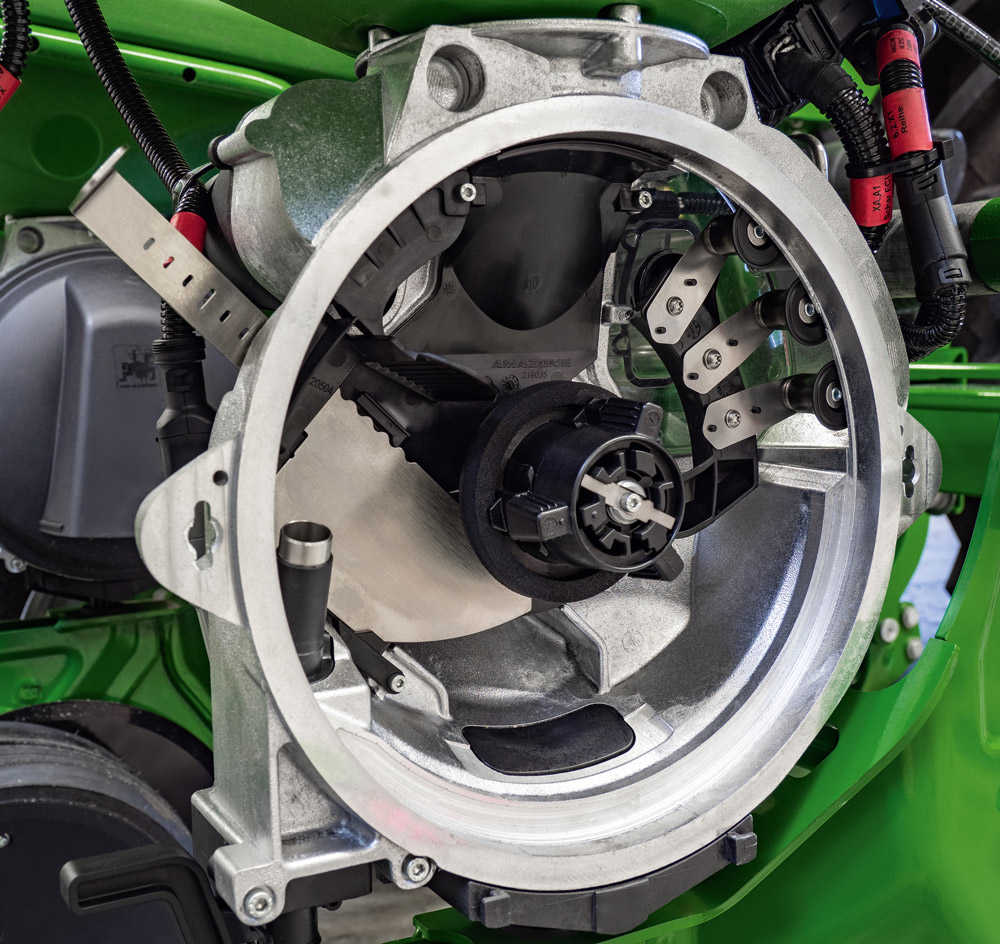

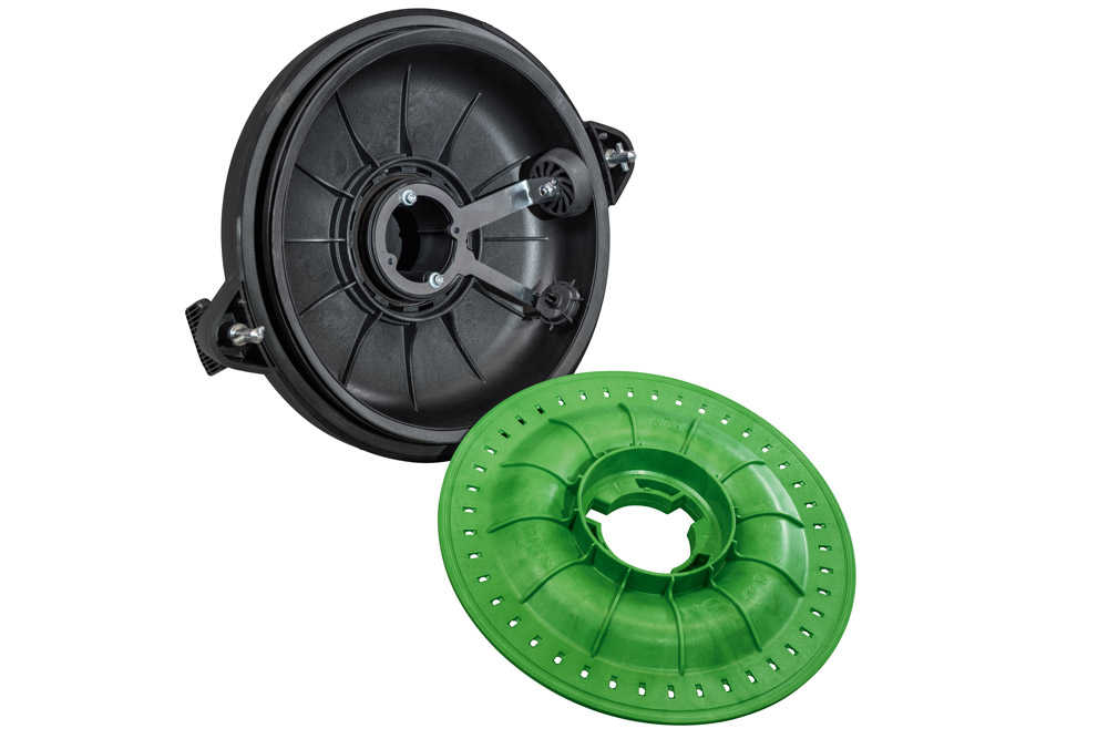

La force de ce nouveau semoir, qui sera présenté lors du salon Agritechnica, c’est son système de sélection par surpression. La turbine génère un flux d’air qui conduit la semence de la trémie jusque devant le disque sélecteur, qui ferme lui-même hermétiquement l’unité de dosage. Lors de la rotation du disque sélecteur, les graines de maïs se collent sur les orifices du disque et sont emmenées. Les graines de maïs collées sur le disque passent devant un sélecteur à trois niveaux. S’il y a plusieurs graines sur un orifice, celles en surplus sont éjectées pour n’en garder qu’une.
Le sélecteur se règle (en option) au niveau du terminal, depuis le siège du tracteur. Une fois les graines de maïs séparées et sélectionnées, elles sont acheminées vers la canule d’expulsion. C’est à ce moment que la pression d’appui sur le disque de sélection est interrompue et la graine est propulsée dans la canule d’expulsion. Un capteur optique est logé en amont de la canule d’expulsion. Il surveille la sélection et affiche les manques et les doublons sur le terminal du tracteur.
Pour optimiser et automatiser encore la sélection, le Precea est équipé du réglage automatique de racleur SmartControl. Le capteur optique reconnaît les manques et les doublons de chaque rang et corrige automatiquement le sélecteur en conséquence. Le travail du conducteur est facilité, les manques et les doublons accidentels sont alors évités et la sélection des graines sur chaque disque est optimisée et très précise. Le disque ouvreur découpe un sillon parfait dans le sol. La semence est propulsée dans le sillon et implantée avec précision grâce à la roulette de réception. Chaque graine est stoppée et plaquée dans le fond du sillon afin de bénéficier d’un contact fort terre-graine et d’une parfaite irrigation.
L’étanchéité de la séparation par surpression représente une particularité. Le disque de séparation s’appuie sur la chambre de pression. La chambre de pression tourne avec le disque de sélection, évitant ainsi le frottement du disque au niveau de l’étanchéité de la chambre sous pression. Sur le Precea, les couples d’effort sont donc minimes et ne nécessitent aucune génératrice sur la machine pour l’alimentation électrique des éléments. Ce système ouvre également pour l’entraînement mécanique des possibilités totalement nouvelles en termes de vitesses de travail et de précision.

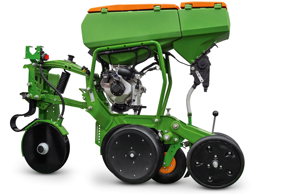

Disque de semis mulch PreTeC
Le disque PreTeC est adapté notamment pour un semis sur sol finement préparé ou sous mulch. Il bénéficie d’une pression d’enterrage maximale de 220 kg avec réglage mécanique ou de 400 kg avec commande hydraulique. Il s’agit de lui offrir une grande polyvalence et une bonne capacité de pénétration, même dans les sols les plus durs.  Ce disque est guidé par deux grandes roues d’appui. Le sol est ouvert par une unité doubles disques incluant un disque ouvreur. Une fois la semence plaquée dans le sol par la roulette de réception, les roulettes de fermeture en V referment le sillon.
La profondeur d’implantation est réglée individuellement sur un segment cranté. La roulette de réception n’est plus sollicitée. La pression d’enterrage est réglée séparément, soit mécaniquement par le biais d’un ressort sur chaque élément, soit modifiée hydrauliquement, télécommandée depuis le siège du tracteur. La pression appliquée et l’angle d’ouverture des roulettes en V de fermeture de sillon se règlent également très facilement et sans outil.
L’unité de disques complète est bien accessible. L’utilisation de roulements et d’axes parfaitement étanches et sans entretien réduit considérablement les temps de maintenance. Par ailleurs la canule d’expulsion est facilement démontable pour le nettoyage.
En fonction des conditions de sol et de la culture précédente, il peut s’avérer nécessaire de travailler avec des équipements supplémentaires sur le PreTeC. Le constructeur allemand propose ici des chasse-mottes et des chasse-débris rotatifs devant le PreTeC. Le chasse-mottes élimine les grosses mottes ou les pierres de la surface de semis. Les chasse-débris rotatifs enlèvent du rang de semis la paille ou les reliquats de végétaux. La profondeur de travail des deux outils peut être adaptée individuellement.

Les Precea 4500-2 et 4500-2CC sont montés sur un châssis télescopique. Les organes de séparation sont fixés sur ce châssis à profilé spécial. Le client a le choix entre un châssis télescopique simple, télescopique double et télescopique variable. Sur les châssis télescopiques simples et doubles, les organes sont montés sur un écart de rang fixe ; de fait par exemple les 6 rangs du Precea 4500-2 pour le semis de maïs sont avec un inter-rang fixe de 75 cm. Sur le Precea, des inter-rangs de 45 cm à 80 cm sont possibles. Alors que le châssis télescopique simple présente une largeur au transport supérieure à 3 m, la largeur au transport du châssis télescopique double est de seulement 3 m. S’il faut avec une seule machine réaliser des inter-rangs différents, alors cette utilisation requiert le châssis télescopique variable. Ainsi le Precea 6 rangs pourra réaliser par exemple le semis de betteraves à 45 cm et le semis de maïs à 75 cm.

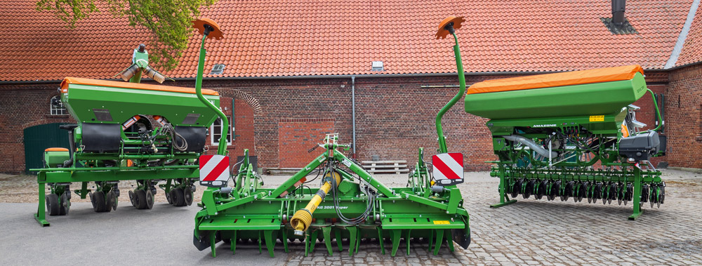

Grâce au système de couplage rapide QuickLink, le Precea 3000-ACC est combiné avec la préparation du sol de la marque. Ainsi le Precea peut être monté sur un cultivateur rotatif Cultimix KX ou KG pour un semis du maïs en un seul passage. Grâce au système de couplage rapide QuickLink, le décrochage du Precea est rapide et sans outil.
