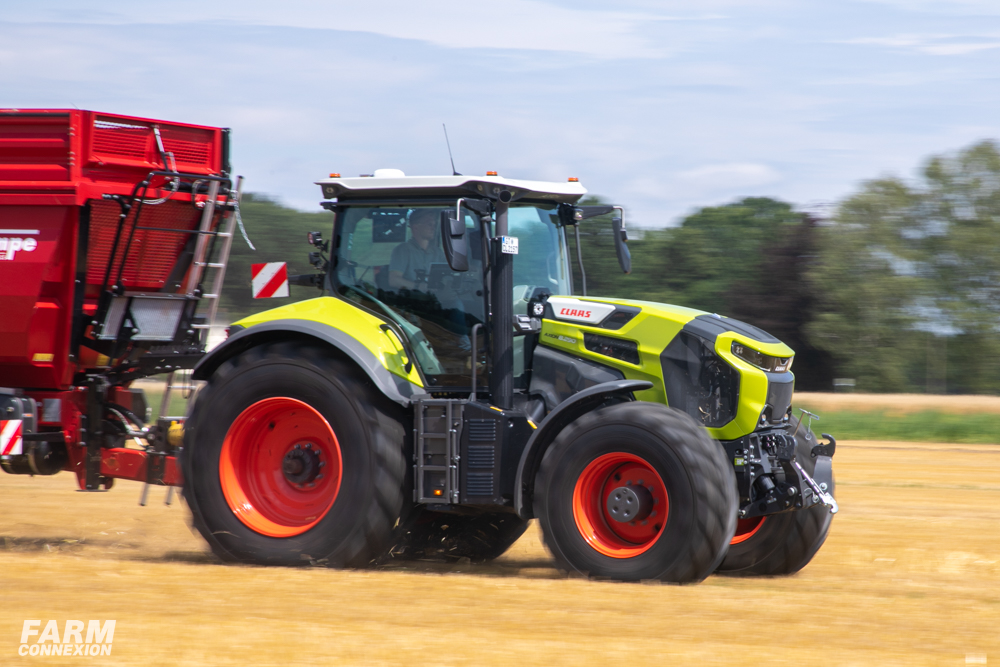

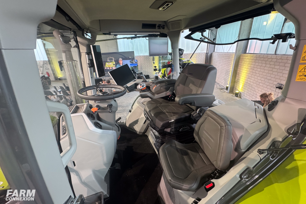

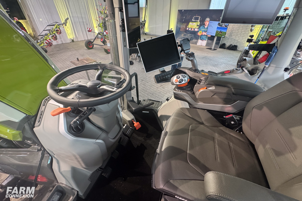

Concrètement, l’Axion 8 est un Axion 9 au gabarit plus compact. Le design extérieur est assez proche, marqué par la signature lumineuse – le Visor – avec un logo Claas rétroéclairé du plus bel effet! S’il ne vous fera pas gagner en productivité, il permettra à minima de mieux vous identifier à la coop. Surtout, cette nouvelle génération hérite de la grande cabine spacieuse et il est vrai, parmi les plus accueillantes du marché. Moteurs d’essuie-glaces externes pour réduire les bruits parasites et réduire le niveau sonore à 66 dB(A), compresseur de siège déporté hors de la cabine, mise sous tension depuis le marche pied large et inoxydable. Claas a porté un grand soin à sa nouvelle génération en misant sur plein de petits détails qui feront la différence au quotidien.
Avec un volume d’air de 3,24m3, la nouvelle cabine offre un environnement de conduite spacieux et uniquement des sièges conducteurs haut de gamme. L’espace aux jambes est généreux et l’amplitude de réglages de la colonne de direction permet de trouver la meilleure position de conduite possible, grâce notamment à un volant pouvant descendre très bas sur les genoux.
Finition plutôt haut de gamme à bord. Les sièges conducteurs haut de gamme (chauffant, ventilés, massant, à réglages électriques mémorisables en 3 positions) sont directement raccordés au système d’air du tracteur, afin de s’affranchir du bruyant compresseur en cabine. Ils permettent de passer de longues journées de travail sans stress ni fatigue. Grâce à un angle de rotation généreux de 40 degrés maximum vers la droite (et de 10 degrés vers la gauche, pour faciliter encore davantage la montée et la descente), il est possible de garder un œil sur les outils sans avoir à se contorsionner, tout en pouvant étendre complètement les jambes et les poser confortablement sur les nouveaux repose-pieds situés sur le montant avant.

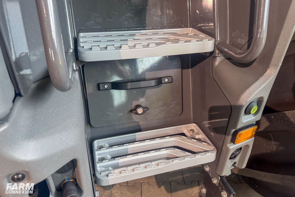

De plus, l’accès à la cabine à quatre montants a été optimisé et est le plus large de cette catégorie de tracteurs. Une échelle d’accès rabattable à droite, des poignées et des mains courantes sur la cabine facilitent et sécurisent le nettoyage des vitres et rétroviseurs. L’essuie-glace du pare-brise couvre un champ de balayage de 280 degrés, garantissant ainsi en permanence une visibilité optimale vers l’avant.

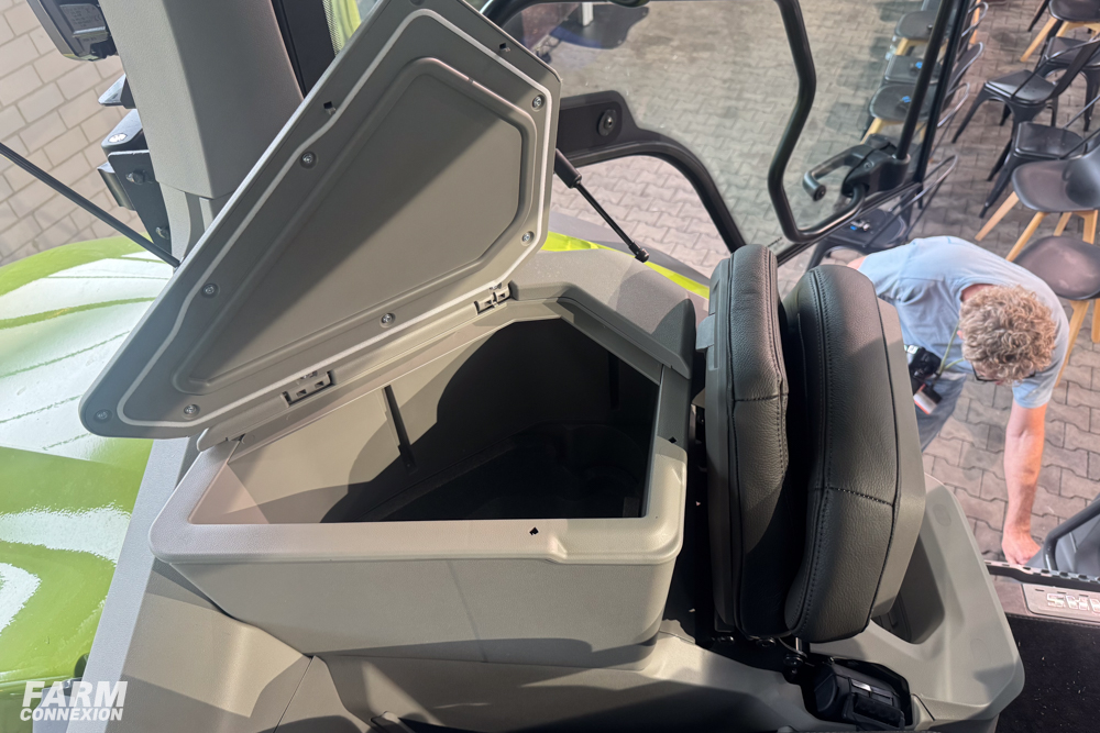

Avec seulement 66 dB(A), la nouvelle cabine est parmi les plus silencieuses du marché, grâce à un travail poussé pour limiter les sources de bruit et réduire la transmission des bruits aériens et solidiens, mais aussi grâce à l’utilisation de matériaux isolants, de vitrages acoustiques scellés et un plancher de cabine résilient. De nouveaux bacs amovibles offrent en outre des espace de rangement intéressants ; judicieusement placés en entrée de cabine gauche et en pied de siège, ils sont conçus pour recevoir le petit matériel qui encombre fréquemment les cabines de tracteurs ; Plombés et en place sur des empreintes sur le plancher de cabine, ils tiennent naturellement en place et peuvent être facilement sortis de la cabine afin d’être nettoyés au nettoyeur haute pression ; les en-cas et les boissons trouvent leur place dans un grand bac réfrigéré.

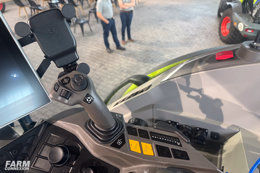

Le tout nouveau joystick ELECTROPILOT, situé à droite du CMOTION permet de mémoriser jusqu’à 30 fonctions hydrauliques et ISOBUS (3 masques de mémoire de 10 fonctions). L’AXION Série 8 est doté en série de 3 inverseurs (au volant, sur le CMOTION et au dos de l’ELECTROPILOT), tous utilisables à tout moment. L’inverseur principal au volant est 100% nouveau. Impulsionnel, il revient systématiquement à sa position médiane, et la position Parking est facile à utiliser sans risque d’erreur.

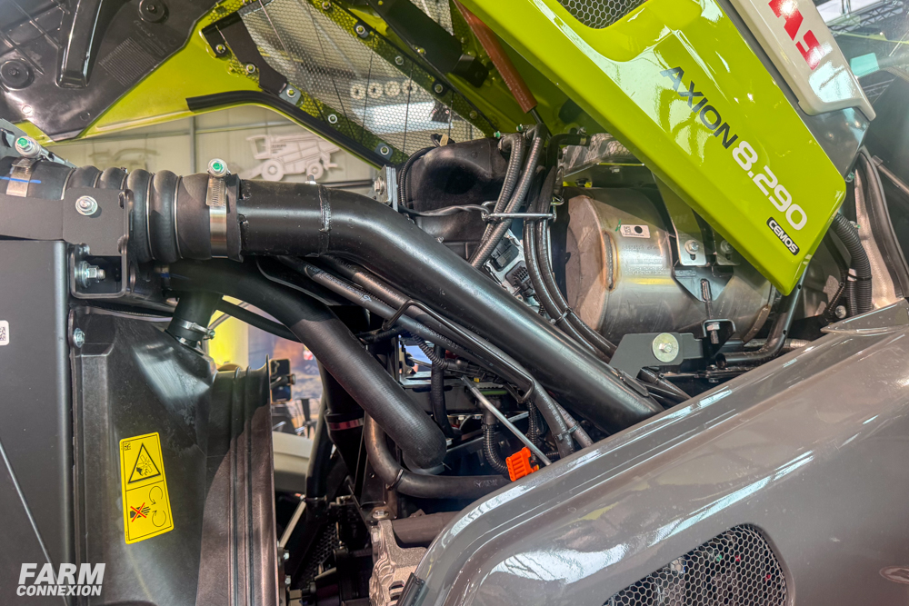

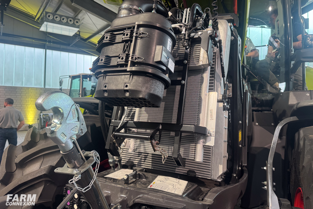

Le moteur FPT 6.7 six cylindres d’une cylindrée de 6,7 l délivre une puissance maximale de 264 ch à 313 ch avec Dynamic Power, et d’un couple maximal de 1 132 Nm à 1 282 Nm. Les puissances et couples maximaux sont disponibles sur une large plage de régimes moteur et dès les bas régimes. Le nouveau système de gestion dynamique de la puissance, appelé Dynamic Power et déjà connu sur les ensileuse Jaguar, fait partie intégrante du nouveau système Cemos Auto Powertrain ; il adapte automatiquement et intelligemment la puissance du moteur, à chaque situation d’utilisation, et la répartit via la transmission, les prises de force, le système hydraulique et les équipements auxiliaires, toujours là où elle est nécessaire. Le système analyse en permanence la puissance requise, optimise les réglages et garantit ainsi, à pleine charge comme à charge partielle, une productivité élevée, une faible consommation de carburant et, par conséquent, des coûts d’exploitation réduits. Associé à la transmission à variation continue CMatic et à la fonction Auto Droop qui permet un ajustement automatique et adaptatif du droop moteur en fonction des conditions d’utilisation, ce système offre plus de puissance pour une consommation réduite, sans effort supplémentaire. Le régime de ralenti est réduit à 650 tr/min, ce qui permet d’économiser du carburant, et d’abaisser le niveau sonore en lorsque le tracteur est à l’arrêt.
