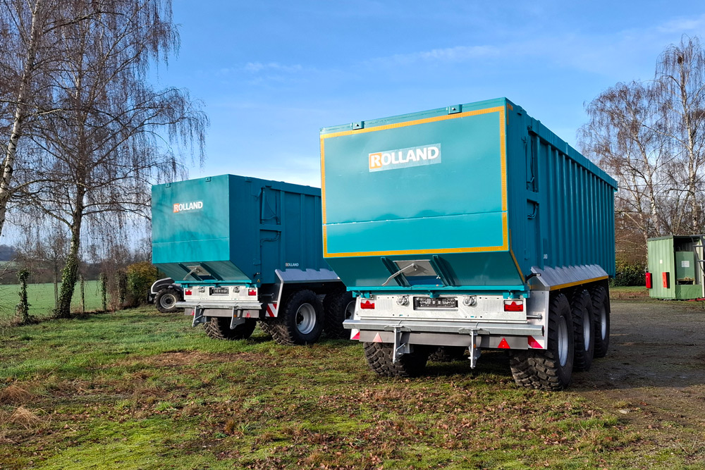

La porte arrière de forme trapézoïdale permet de gagner environ 3 m² de chargement, contribuant ainsi à augmenter la rentabilité des chantiers. © Rolland

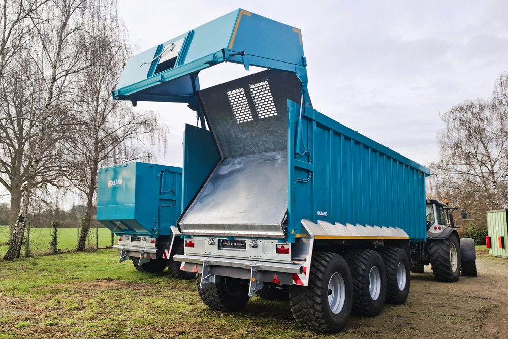

La vidange rapide, réalisée en seulement 60 secondes, est rendue possible grâce au bouclier poussoir en acier galvanisé et en forme de L. Cette conception permet, dans un premier temps, une répartition uniforme du chargement sur la base plane du bouclier, puis assure une poussée régulière et homogène tout au long de l’évacuation. En fin de course, la forme en L génère un basculement du produit, garantissant une vidange complète. Le bouclier poussoir est en outre perforé, offrant une visibilité directe à l’intérieur de la caisse.
