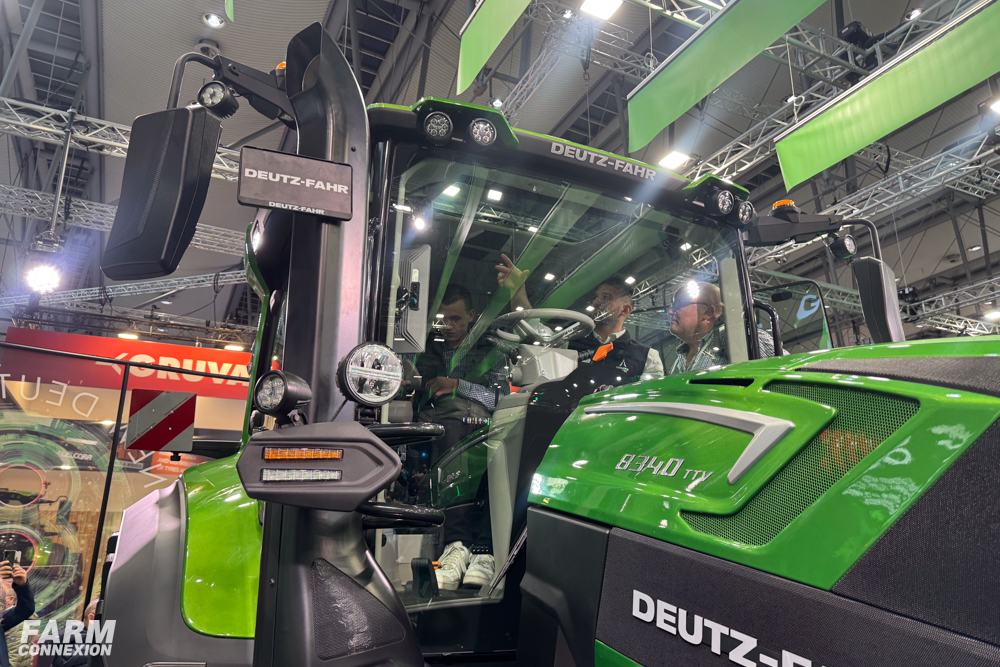

Tant attendue, la nouvelle génération de cabines Deutz-Fahr fait son apparition sur la future série 8. Deux modèles de 313 et 340 chevaux sont d’ores et déjà prévus pour 2026.

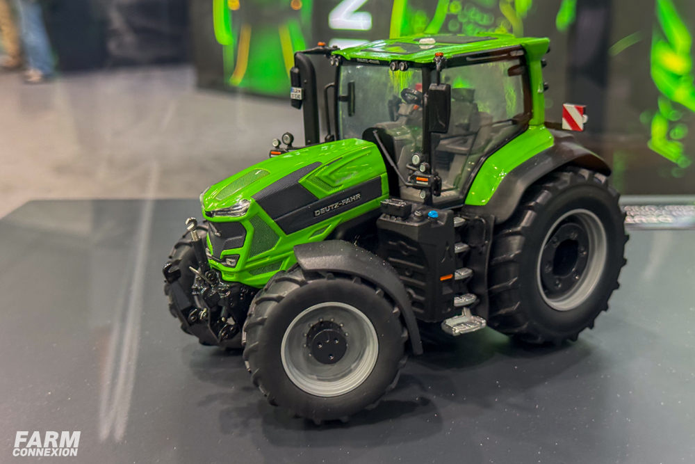

Avec ses 8310 Agrotron TTV et 8340 Agrotron TTV, le constructeur allemand crée la surprise à Agritechnica. Avec ses deux nouveaux modèles intercalés entre le 8280 TTV actuel et la série 9, Deutz Fahr espère séduire de nouveaux clients sur un segment tendance actuellement, celui des tracteurs de 300-350 chevaux dotés d’un empattement proche de 3 mètres. Pour s’imposer face à ses concurrents, le constructeur allemand a opté pour un empattement de 3,05 m, soit 13 cm de plus que le 8280 TTV actuel, pour un PTAC de 17,5 tonnes. Sous le capot, c’est la surprise. Exit le motoriste Deutz. Pour la première fois de l’histoire Deutz Fahr, FPT se charge d’animer ces tracteurs avec son classique NEF 67 de 6,7 litres (Stage V), commun à une bonne partie de la concurrence!

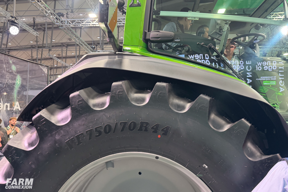

A ce bloc est associé une transmission ZF TMT32 capable d’atteindre 60 km/h à 1740 tr/min et même 40 km/h à 1190 tr/min. Deutz Fahr a aussi amélioré les liaisons au sol avec un pont avant revu et un bras oscillant 77% plus long pour mieux absorber les dénivellations et surtout les chocs et des freins à disque à sec.

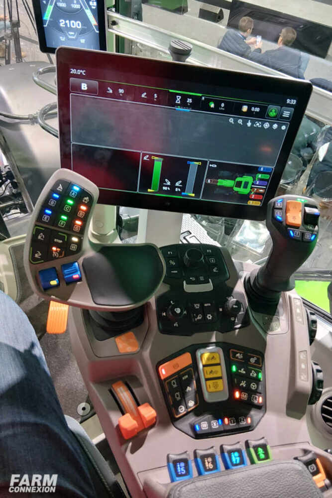

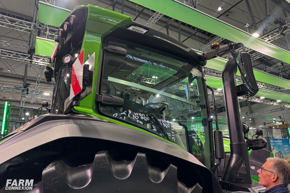

Pierre angulaire de cette nouvelle génération de tracteurs « Made in Lauingen », la cabine quatre montants SigmaVision veut faire oublier celle des gammes actuelles, qui commençait à être vieillissante. Elle offre une grande sensation d’espace, avec son nouveau poste de commande et un nouvel accoudoir iControl qui intègre les commandes intuitives avec code couleur, IHM et deux joysticks ergonomiques multifonctions : le joystick iMotion, doté de plusieurs boutons programmables pour un contrôle étendu, et le joystick CrossLever avec une nouvelle gestion des niveaux pour des opérations précises, intuitives et personnalisables. Deux écrans numériques haute résolution – un de 15 pouces iCluster sur le montant A et un iMonitor 5 de 12,8 pouces à côté de l’accoudoir iControl – offrent une expérience de conduite entièrement numérique, en fusionnant les données de la machine, les fonctions de guidage et les réglages de confort dans une interface intuitive.

La nouvelle architecture électronique permet une intégration transparente des SDF Smart Farming Solutions, notamment Auto Guidance, ISOBUS, XTEND et Telematics. Le système prend en charge l’intégration de la caméra numérique et est préconfiguré pour DEUTZ-FAHR TAGS – Tractor Assisted Guidance System, qui a remporté la médaille d’argent des Prix de l’innovation à l’Agritechnica 2025.
