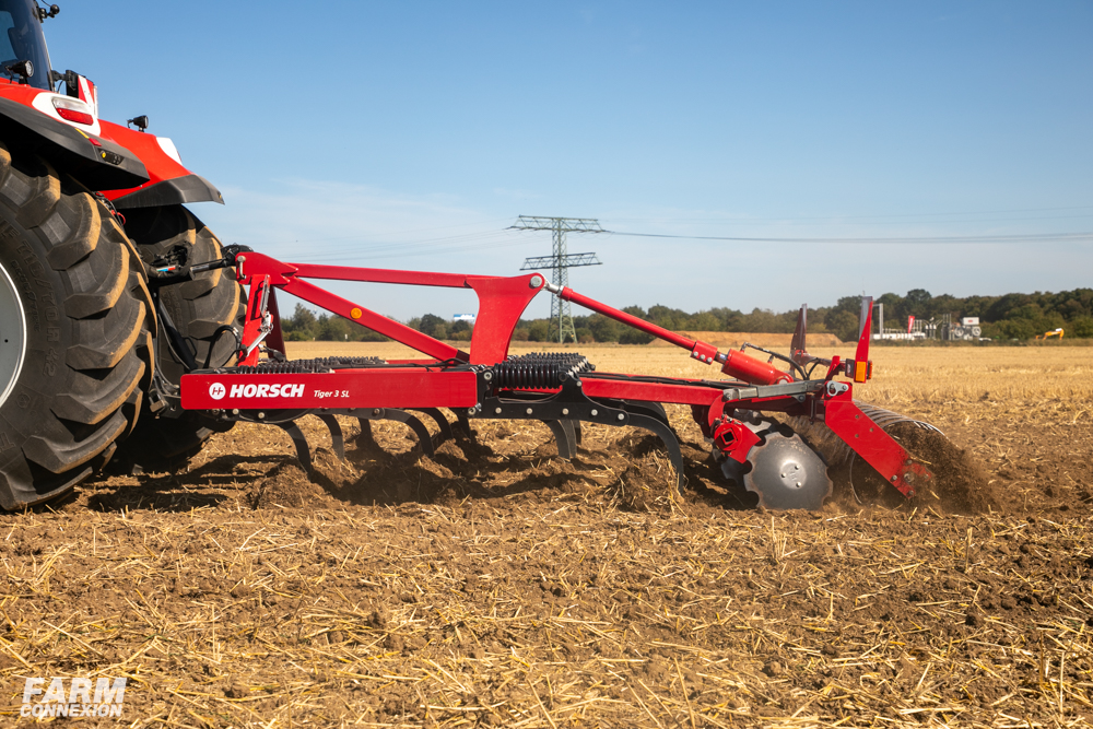

Jusqu’alors proposé seulement en version traînée, le déchaumeur à dents Horsch Tiger se décline désormais en version portée en largeurs de 3 – 4 et 5 mètres.
Plus économique que la version traînée, il nécessite une puissance moindre, dès 240 chevaux. Le Tiger SL comprend seulement 2 poutres et 4 rangées de dents TerraGrip, avec pointes et ailerons MulchMix avec un interdent de 23 cm, permettant de travailler en profondeur en présence de matière organique. L’effort à la pointe atteint 650 kg.
Le réglage centralisé du système de nivellement permet de s’adapter rapidement aux conditions rencontrées. Enfin, le Tiger SL profite du même choix de rouleaux que le Terrano FX.
