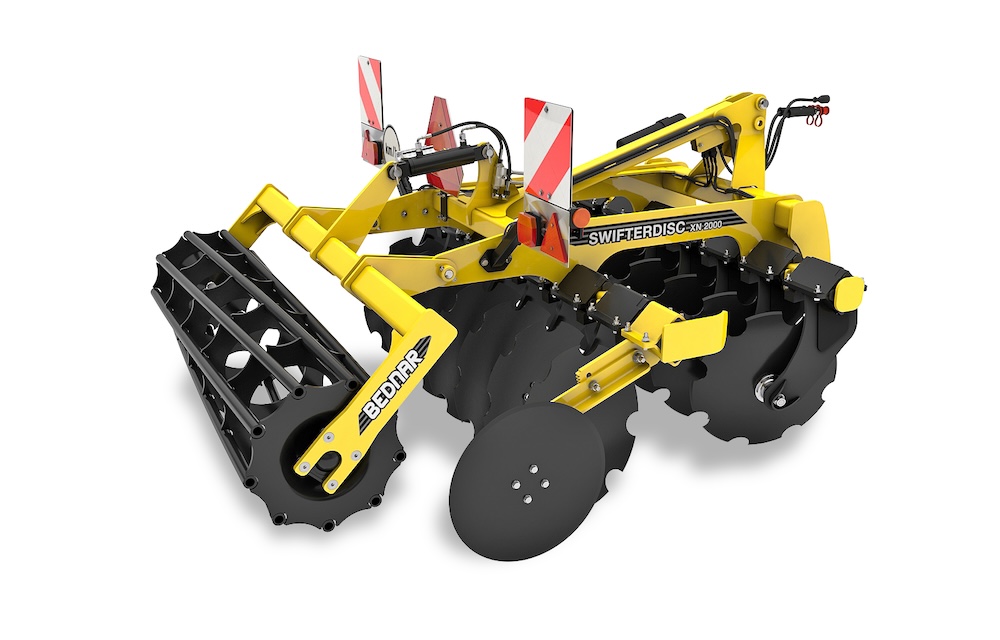

Bednar miniaturise son Swifterdisc XN
Le plus original des déchaumeurs à disques Swifterdisc XN, ce n’est pas seulement le nouveau modèle de 14,4 mètres présenté l’année dernière, mais également ce modèle de 1,75 mètre adapté aux vignobles, et bien plus encore.

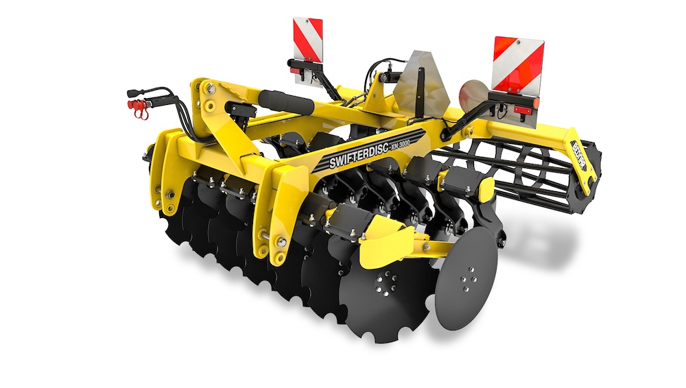

Sur ce modèle, le réglage de la profondeur de travail hydraulique est de série. Il se règle grâce à la position du rouleau arrière. Doté de disques de 520 ou 560 mm de diamètre, comme sur les modèles plus larges qui sont fixés individuellement au châssis par un bras placé sur boudins élastomères. Ces disques sont crénelés en standard ou plus agressifs, et pourront même être fournis par les Forges de Niaux (modèles Endurance), pour une durée de vie accrue.
Plusieurs types de rouleaux arrière sont proposés, cage (630 mm de diamètre) ou double rouleau U-RING (500 mm de diamètre). Une herse de nivellement répartira ou finira de briser les mottes. L’attelage se fait en catégorie III tandis que la marque tchèque propose des masses supplémentaires de 100 ou 200 kg pour mieux pénétrer les sols lorsqu’ils sont plus durs.
Caractéristiques des déchaumeurs portés Bednar Swifterdisc XN
