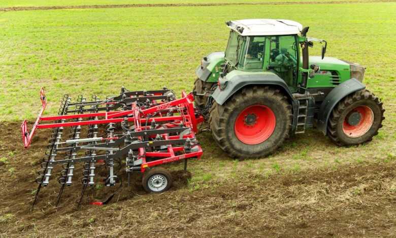

Avec l’Acticut, l’allemand 4Disc tente de bouleverser l’univers du scalpage.

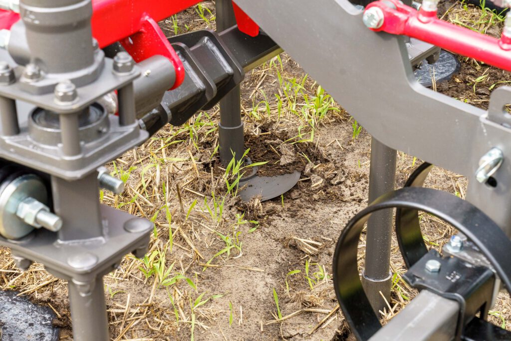

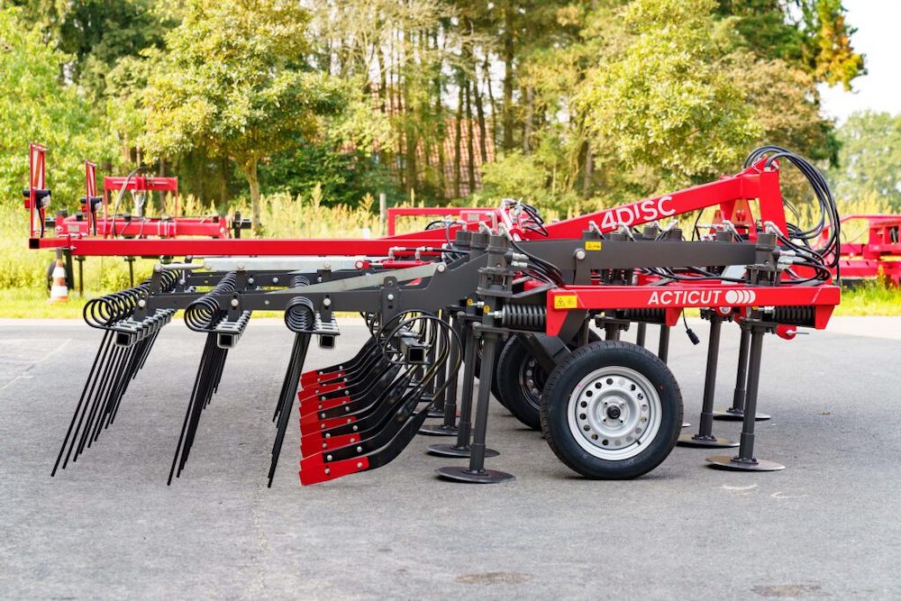

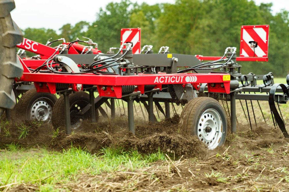

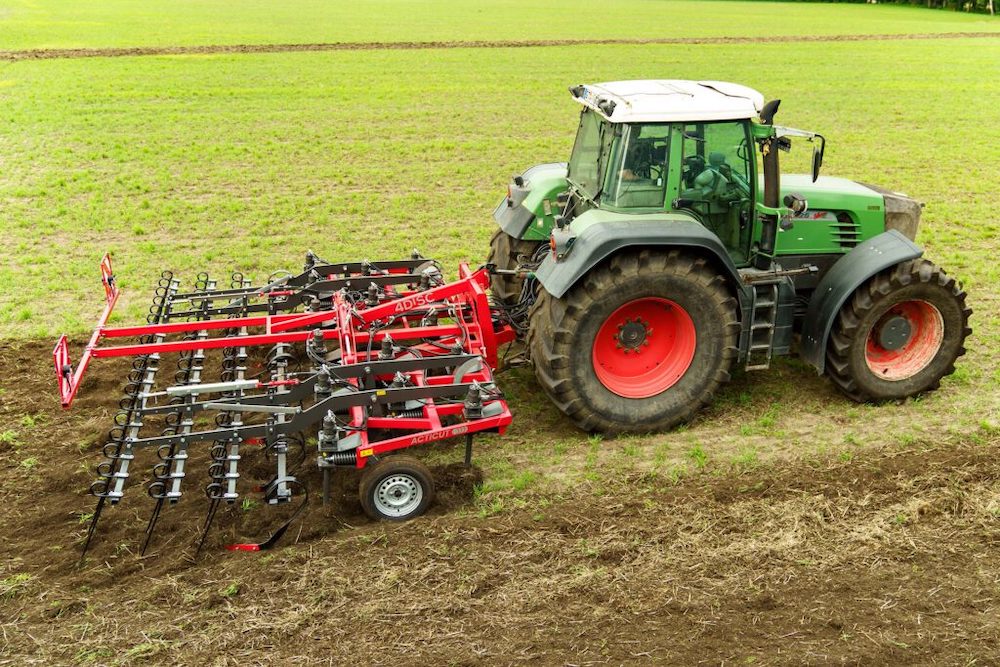

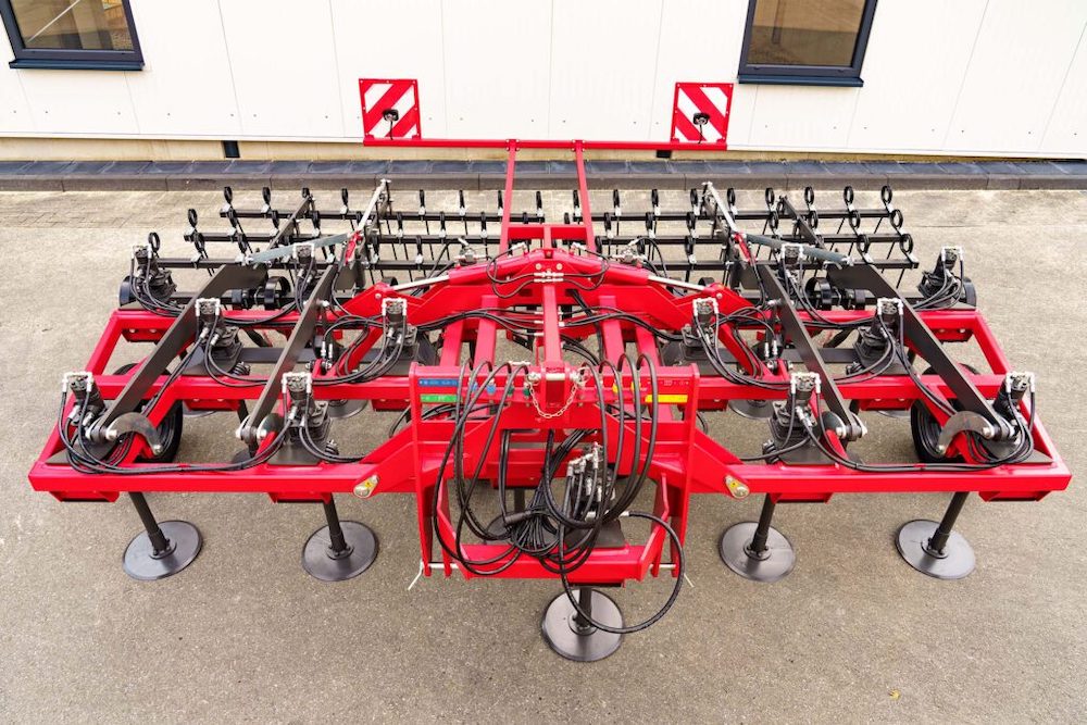

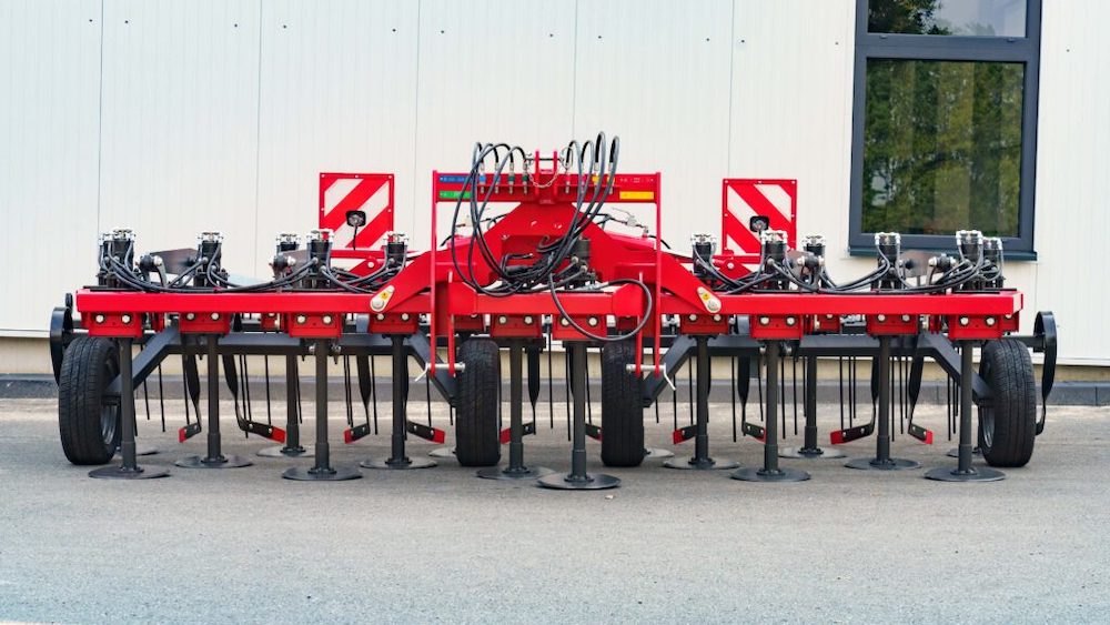

Habituellement, la firme produit des outils pour la culture de fruits et légumes, notamment de fraises. Mais il ambitionne de se faire un nom dans les grandes cultures avec un outil pour le moins clivant. L’Acticut se compose de trois rangées de disques d’un diamètre de 350 mm montés sur des bras perpendiculaires au sol, qui sont animés par des moteurs hydrauliques. Leur rotation est réglable en cabine de 60 à 80 tr/min. Le mouvement circulaire et un recroisement d’un tiers pourrait selon le fabricant allemand, sectionner les adventices au niveau du collet des racines, ce qui éviterait toute croissance supplémentaire ou repousse, indique la marque.
Le disque plat demande très peu de contre-coupe du sol et coupe très précisément sur les sites humifères et sableux, même après un travail préalable en profondeur. 4Disc sécurise chaque élément par des ressorts et assure le réglage de la profondeur hydrauliquement, de 1 à 12 cm, en liaison avec quatre roues de jauge. Un système de report de charge hydraulique sur les bras de relevage du tracteur permet de contraindre l’outil et maintenir sa profondeur stable. Le longues lames niveleuses et une herse à trois rangées de peignes nivèlent et étalent les adventices, en vue de leur dessiccation au soleil. 4Disc propose l’Acticut dans des largeurs de 3 – 4,5 et 6,2 mètres, respectivement dotés de 10, 16 et 22 disques. Comptez de 90 à 150 chevaux pour emmener ces appareils, de 1.210 – 2.490 et 3.130 kg.
