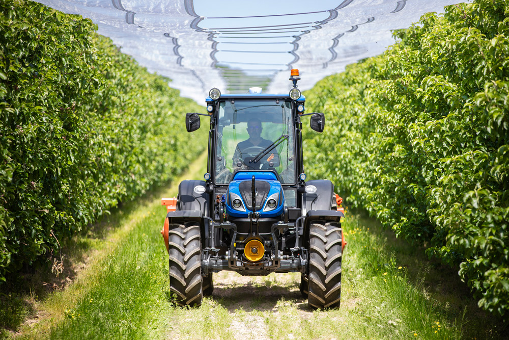

Un cinquième modèle vient compléter cette gamme. Avec un couple maximum de 518 Nm à un régime de 1.300 tr/min seulement et une réserve de couple de 40 %, le T4.120 LP délivre une puissance nominale de 120 chevaux. Tous les tracteurs sont équipés de moteurs FPT F5C quatre cylindres développant une puissance (nominale) minimale de 75 ch et de transmissions Shuttle Command 16×16 (40 km/h) bien qu’il existe de nombreuses autres options de transmission. Le nouveau style de capot correspond à celui des autres tracteurs spécialisés T4 mais a été conçu pour offrir un capot surbaissé.
A ce propos, New Holland a mis l’accent sur le centre de gravité bas de cette série, pour améliorer l’équilibre dans la plupart des conditions, tout en intégrant le système de post-traitement des gaz d’échappement. Le nouvel éclairage LED améliore nettement la visibilité. Les utilisateurs ont le choix entre deux ponts avant pour s’adapter aux voies plus larges recherchées par certains arboriculteurs, producteurs de cultures maraîchères et propriétaires d’exploitations en zone de montagne. Tous deux sont équipés d’un système de gestion électrohydraulique des quatre roues motrices et d’un différentiel à glissement limité pour un maximum d’adhérence sur terrain accidenté. La distance entre les flasques du pont avant standard est de 1.460 mm, contre 1.585 mm sur les tracteurs T4 LP équipés en option d’un pont de catégorie 1.0 pour les utilisations nécessitant une voie plus large.
Le tracteur peut ainsi être équipé de pneus 380/75 R20 à l’avant et 540/65 R28 à l’arrière pour satisfaire aux besoins des utilisateurs nécessitant des réglages de voies de 24, 28 ou 30 pouces, d’où une largeur hors tout de 1.588 à 2.500 mm. Afin d’améliorer l’adhérence et la stabilité et de réduire le compactage des sols, il est également possible d’opter pour des pneumatiques hybrides Pneutrac. Les T4 LP sont équipés d’extensions de garde-boue dédiées pour préserver la propreté du tracteur, tandis que les ailes arrière disposent d’extensions flexibles pour s’adapter aux voies les plus larges. Avec une capacité de charge de 2.500 kg, le pont avant optimisé permet d’atteler des outils frontaux aux tracteurs T4 LP pour accélérer et faciliter la tâche. Un relevage d’une capacité de 2.000 kg et un régime de prise de force de 1 000 tr/min, ainsi que jusqu’à quatre sorties hydrauliques sont disponibles à l’avant, tandis qu’à l’arrière, la spécification standard comprend un relevage de 2.900 kg, une prise de force de 540 tr/min avec davantage de vitesses en option, et jusqu’à 10 sorties hydrauliques arrière et quatre centrales.
