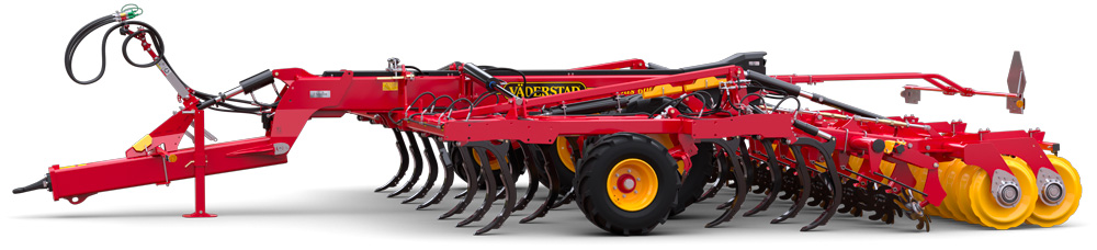

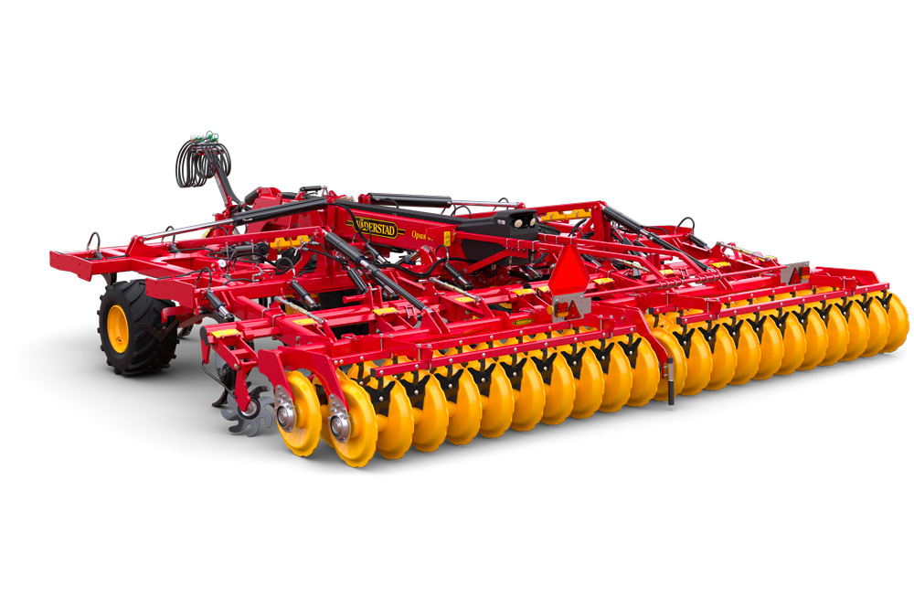

Le déchaumeur TopDown 400-700 et le déchaumeur Opus 400-700 peuvent être équipés d’un système électronique et de capteurs qui rend possible le pilotage de la machine via le système Väderstad E-Control sur l’iPad, ainsi que de commander la machine via le terminal ISOBUS du tracteur.
Il est ainsi possible d’adapter plus finement les éléments de ces outils (disques, dents, éléments de nivellement et rouleaux pour le TopDown. Dents, éléments de nivellement et rouleaux pour l’Opus) via des cartes de préconisation. Cela se traduit par le contrôle automatique et en continu aux champs et pour l’agriculteur, avant d’aller au champ, la possibilité de programmer comment les différents éléments de travail – disques, dents, niveleurs et rouleau – doivent se comporter à des endroits spécifiques du champ en fonction, par exemple, du type de sol ou des caractéristiques. Dans le tracteur, cette carte de préconisation est insérée dans le terminal ISOBUS du tracteur, qui se connecte alors au système Väderstad E-Control pour prendre le contrôle de la machine.
