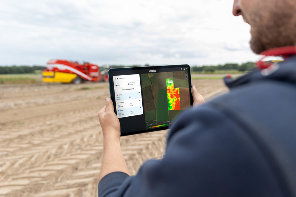

Avec CropAnalyser, Grimme rend possible l’enregistrement des déchets et le volume des pommes de terre pendant le processus d’arrachage, ainsi que le rendement qui en résulte et ce, en fonction des variétés et des parcelles.

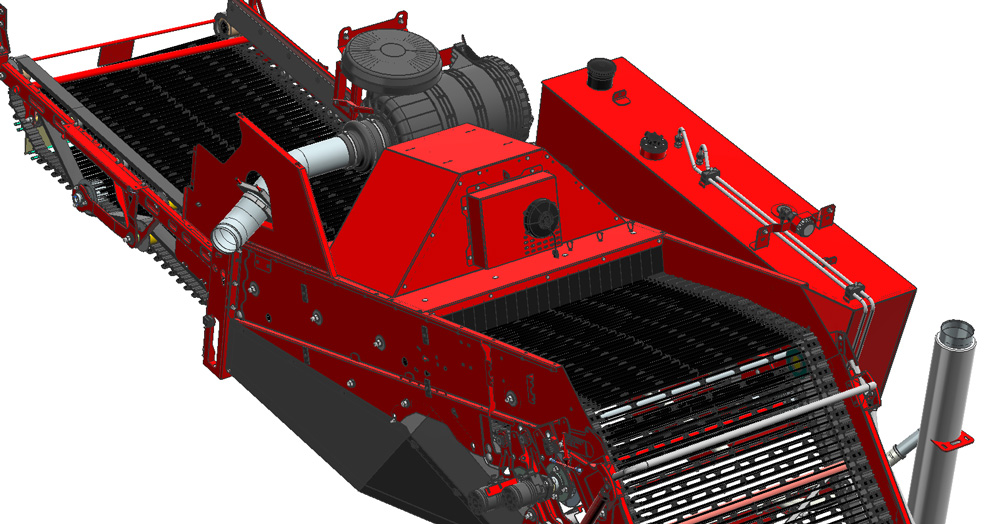

Ce système repose sur la technique de section laser grâce à laquelle l’ensemble du flux du produit est enregistré par une structure composée de caméras et de lasers situés au-dessus de la bande de remplissage de la trémie. Les données collectées sont automatiquement préparées et le conducteur de la machine peut les consulter en direct sur le portail utilisateur « myGRIMME ». Avec l’application « Fields » dans myGRIMME, l’utilisateur a la possibilité de consulter la répartition de la taille des tubercules, le rendement ainsi que le volume de déchets pour chaque champ. L’application « Crops » permet d’évaluer les paramètres en fonction des variétés.
Concept du boîtier de détection sur la bande de remplissage de la trémie d’une arracheuse de pommes de terre automotrice.
Grâce à la plateforme d’échange de données «agrirouter», les données de CropAnlayser peuvent être transmises à des systèmes complémentaires sous forme standardisée, tels que les systèmes d’information sur la gestion agricole.
Dans la pratique, cela signifie que les informations importantes en termes de disposition, de stockage et de commercialisation des pommes de terre sont immédiatement disponibles. Cela permet d’éviter de se rendre au champ inutilement et de simplifier la planification des processus en aval. De plus, en se basant sur des données valides, l’agriculteur peut vérifier la réussite des mesures agricoles et des variétés sur ses cultures, de la plantation à la récolte. La culture des pommes de terre peut alors être optimisée les années suivantes. L’enregistrement automatique du rendement et de la taille des tubercules permet, en outre, de réduire la charge de travail en termes d’échantillonnage manuel pour calculer le rendement.
