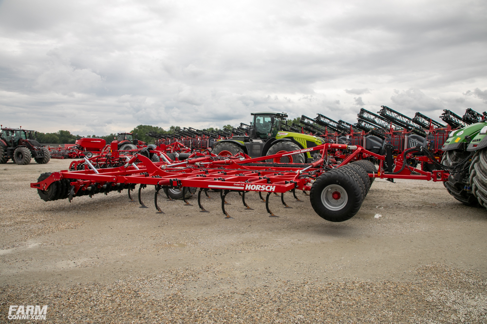

La gamme de déchaumeurs Horsch Cruiser XL est maintenant complétée avec l’arrivée d’une machine de 9 mètres de largeur de travail.

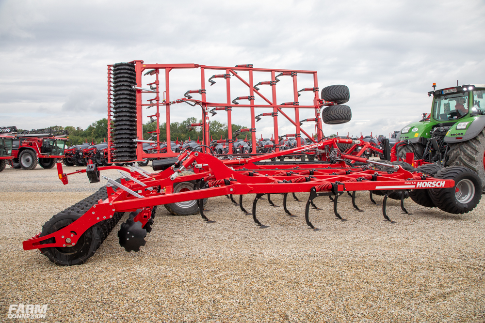

La nouvelle dent FlexGrip du Cruiser 9 XL dispose d’une sécurité avec un effort à la pointe de 180 kg.
Le Cruiser XL profite de 6 rangées de dents (avec un espacement entre dents de 17 cm), pour assurer un mélange intensif et un nivellement efficace. Polyvalent, il déchaume et prépare le lit de semence à une profondeur de travail de 15 cm maximum.

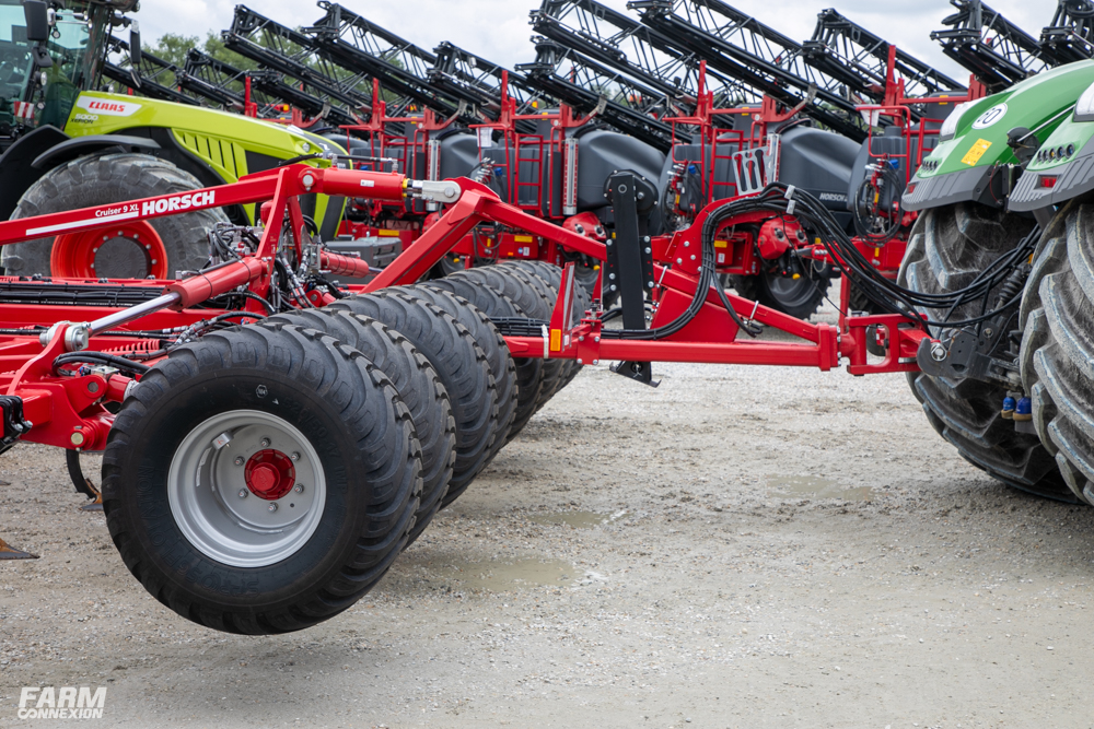

La possibilité de mettre jusqu’à 9 roues de support à l’avant de la machine permet un suivi parfait des dénivellations et assure un contrôle de la profondeur de travail optimal. A l’arrière, plusieurs rouleaux sont proposés selon le travail réalisé.
4 pointes de 5, 8, 10 cm avec ou sans carbure sont proposées. Les nouvelles pattes d’oie de 24 cm permettent de travailler en scalpage avec un bon recroisement. Elles sont aussi disponibles avec ou sans carbure.
