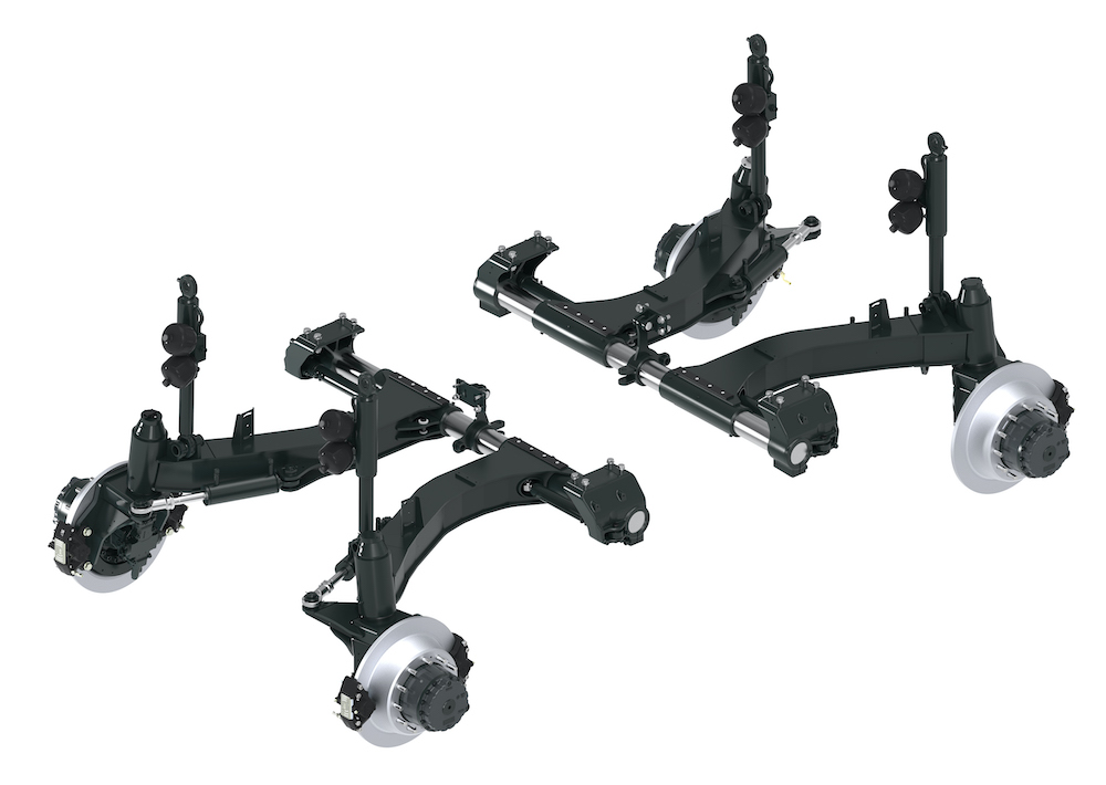

  • Nouveau châssis à roues indépendantes et à bras longitudinaux pour s’adapter aux dévers et contours des parcelles jusqu’à 30 km/h au travail,
