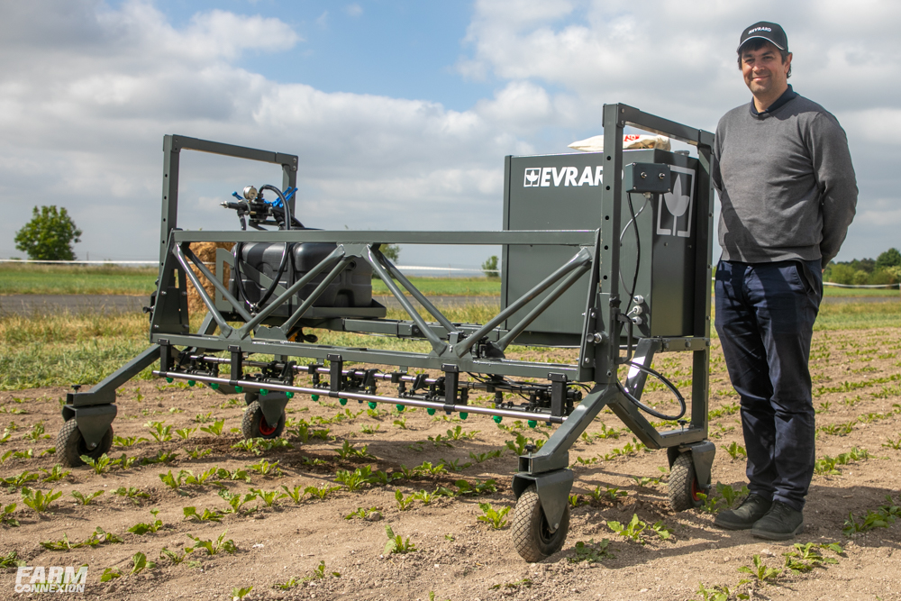

Traiter sur le rang permet de cibler les adventices sur environ un tiers, voire la moitié de la surface et de réduire ainsi son IFT. Une pratique qui se développe en complément du binage et sur laquelle Evrard planche depuis deux ans.
Le spot-spraying n’est pas le seul sujet qui permettra de réduire les IFT et de réaliser des économies de produits phytosanitaires. À l’occasion du salon Desherb’Avenir à Reims les 21 et 22 mai 2025, une preuve de concept, c’est à dire un banc expérimental était présenté. S’il a d’abord un rôle pédagogique, Evrard devrait commercialiser une solution intégrée sur ses pulvérisateurs d’ici deux ans.

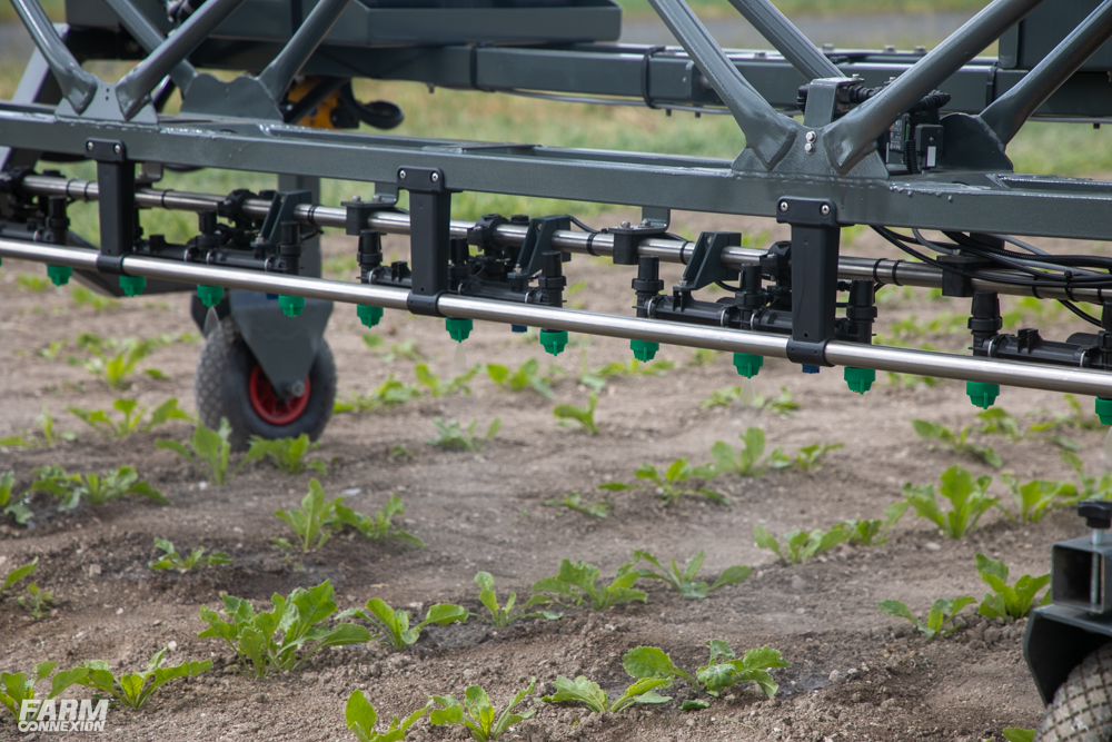

« Ce système de pulvérisation sur le rang permet de cibler soit uniquement sur le rang de culture ou sur l’inter-rang, soit en plein, » indique Sylvain Pitaud, responsable de l’innovation. « »Au delà des économies de produits phytosanitaires, la pulvérisation sur le rang permet de réduire de 65% les IFT« . Avec des buses à jet à 40 degrés, espacées tous les 15 cm ce système est adapté à la culture de la betterave (45 cm) et de la pomme de terre (90 cm).
La précision de pulvérisation est assurée par un guidage RTK. Le système commercialisé à un coût modéré pourra même ré-équiper un appareil déjà commercialisé, à condition de disposer d’un système de pulvérisation sous la rampe. Cette technologie permet une maîtrise précise des adventices tout en réduisant significativement l’usage de produits phytosanitaires. Elle s’inscrit pleinement dans une démarche d’agriculture de précision, conciliant performance économique et durabilité.
