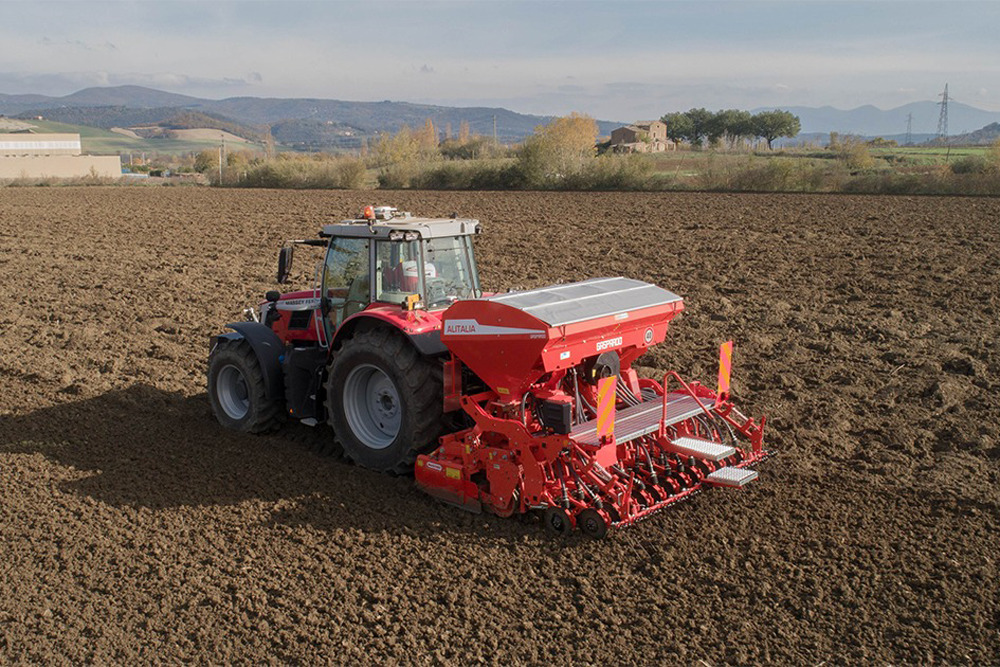

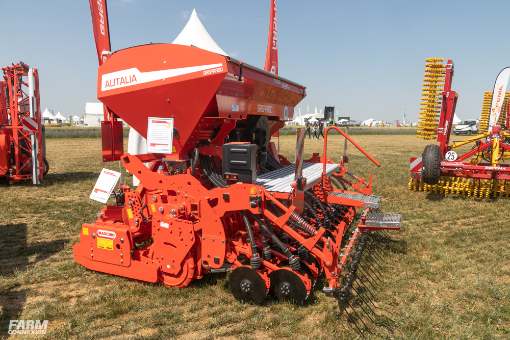

Plus d’autonomie pour le combiné Maschio Alitalia Isotronic
Restylé, le combiné de semis pneumatique Alitalia Isotronic facilite l’accès à sa trémie.
L’appareil présenté lors du dernier EIMA affiche une capacité accrue de 2.000 litres (1.500 litres sur la précédente génération). Il bénéficie de deux têtes de distribution sous la trémie, alimentées par leur propre distributeur volumétrique à transmission électrique. La précision de dosage s’en trouvant améliorée et la répartition des semences, soit la fermeture par demi-largeur ou la modulation de dose est possible. Proposé en 3 mètres combiné à une herse rotative 3 mètres, ce semoir Isobus offre des écartements de 12,5 ou 15 cm, soit 24 ou 20 rangs. La rampe de semis profite d’un réglage mécanique de la pression d’implantation et plusieurs types d’éléments semeurs sont au catalogue; la Suffolk (sols meubles et caillouteux), le simple disque Vortex (sols humides), le disque concave Corex (sols légers) ou le double disque droit Corex Plus, le plus polyvalent et adapté à des implantations jusqu’à 8 cm de profondeur.
Ce nouveau combiné de semis sera présenté sur le stand Maschio Gaspardo lors du salon de la rentrée, Innovagri à Outarville (45) du 5 au 7 septembre 2023.
