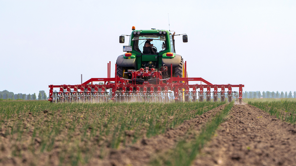

Pour ses bineuses Steketee, Lemken lance un nouveau principe de guidage par caméra IC-Light+, capable de mieux identifier des cultures avec une forte proportion de bleu dans la feuille.

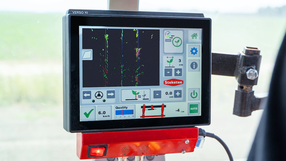

Ce principe capable de capturer également le proche infrarouge se gagne en précision de guidage, notamment dans des cultures dont le feuillage présente des nuances de couleurs bleutées, tel que les oignons, les poireaux, les brocolis ou encore les choux rouges. Le système de caméra IC-Light standard des bineuses Steketee, développé en interne capture la gamme de couleurs RVB et différencie correctement les nuances de vert et de rouge. Grâce à son mode d’auto-apprentissage, le système apprend en permanence sur le terrain. Étant donné que la nouvelle caméra IC-Light+ capture désormais également bien les tons bleus, les jeunes plants en particulier, ou ceux avec une structure particulièrement fine, peuvent être mieux identifiés et représentés. Même les oignons de la taille d’une épingle ne posent aucun problème à la caméra.
La caméra IC-Light+ est pilotée via le terminal IC-Light. Cela permet de biner jusqu’à deux centimètres de la plante cultivée à des vitesses d’avancement allant jusqu’à 15 km/h. Une caméra reconnaît jusqu’à cinq rangs à la fois et guide la bineuse entre les rangs.
