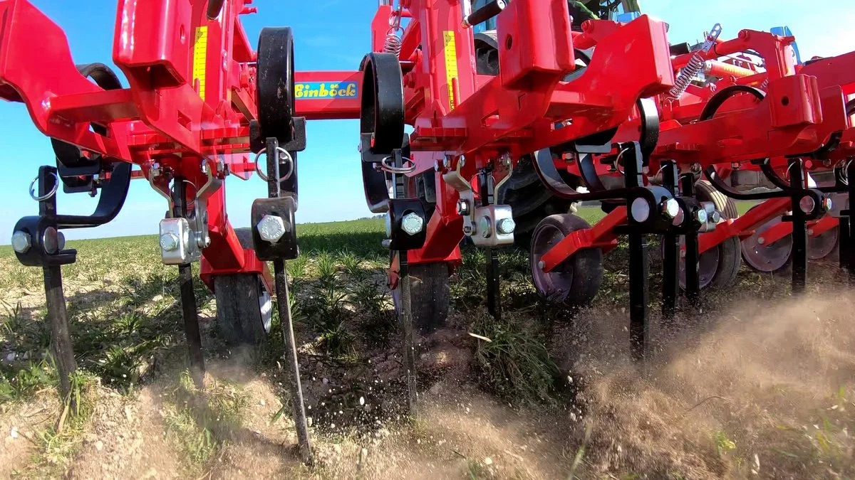

La bineuse Chopstar Verso d’Einböck peut désormais semer betteraves, soja, etc. avec un inter-rang de 45 cm, mais également s’adapter aux inter-rangs de 15 cm, notamment en céréales grâce à un soc ultra-plat spécialement monté au centre de l’élément bineur.
Les socs ultra-plats soudés pour les céréales ainsi que les disques de découpe montés avec lames Lelièvre en aval dans les betteraves permettent de travailler rapidement, jusqu’à 12 km/h, tout en gardant une précision de travail et une bande non-binée très étroite, jusqu’à 1 cm. Puisque le socs sont montés en ligne et près du tracteur, le binage dans les courbes ou sur les pentes est beaucoup plus facile et donc plus précis.

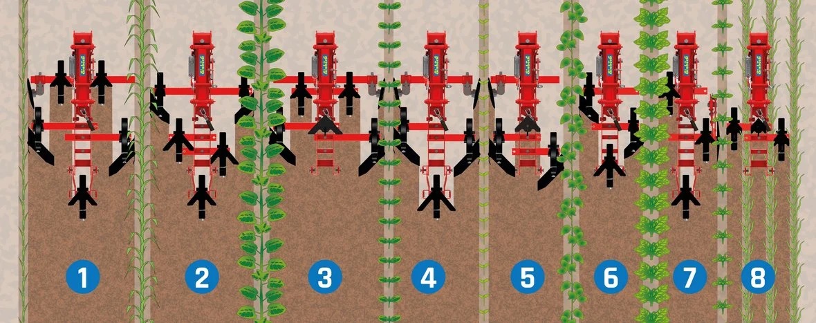

  1 2 3 4 5 6 7 8
Configuration 2 disques de découpe*
2 lames Lelièvre
3 socs
2 lames Lelièvre
3 socs
2 lames Lelièvre
3 socs
2 lames Lelièvre
1 soc
2 lames Lelièvre
1 soc
3 socs 3 socs ultra-plat
Particularité Pas de disques de découpe pour les cultures de grande taille Pas de disques de découpe Socs « au milieu ».
Configuration pour beaucoup de débris végétaux Socs « au milieu »
Pas de disques de découpe Avec protection phytosanitaire pour les cultures de petite taille Socs montés en ligne
Inter-rang (cm) 75 80 60 55 50 45 15
Inter-rangs possibles (cm) 60 – 80 45 – 60 12,5 – 30
Cultures À gauche, petit maïs;
À droite,  grand maïs;
À gauche, grand maïs;
À droite, grands  tournesols;
À gauche, grands tournesols;
À droite, petits tournesols;
À gauche, petits tournesols;
À droite,  petit soja;
À gauche, petit soja;
À droite, grand soja;
À gauche, grand soja;
À droite, grandes betteraves sucrières;
À gauche, grandes betteraves sucrières;
À droite, petites betteraves sucrières;
Céréales
*Les disques de découpe sont suggérés pour les cultures de petite taille
