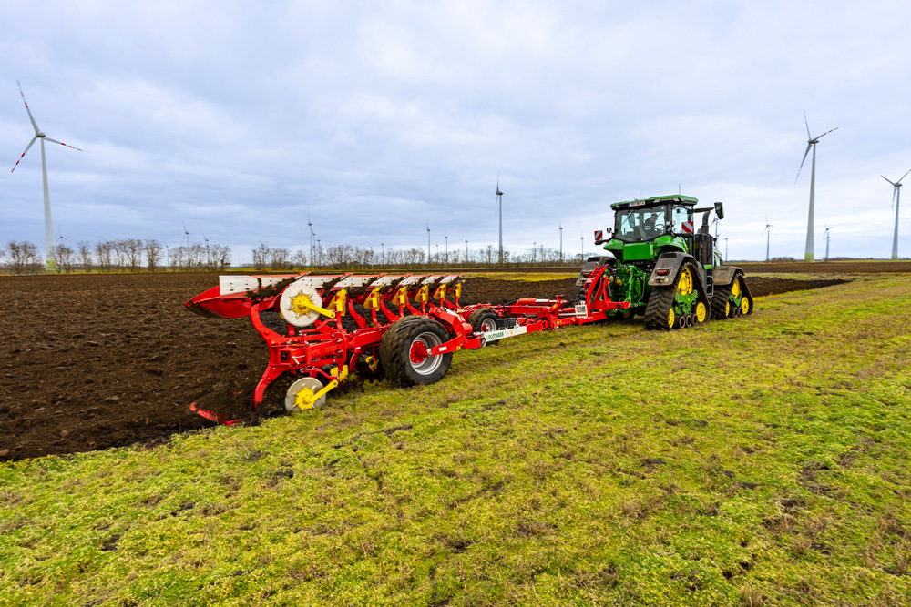

En lui offrant un kit de labour hors raie, Pöttinger permet à sa charrue semi-portée réversible Servo T 6000 de sortir du sillon.

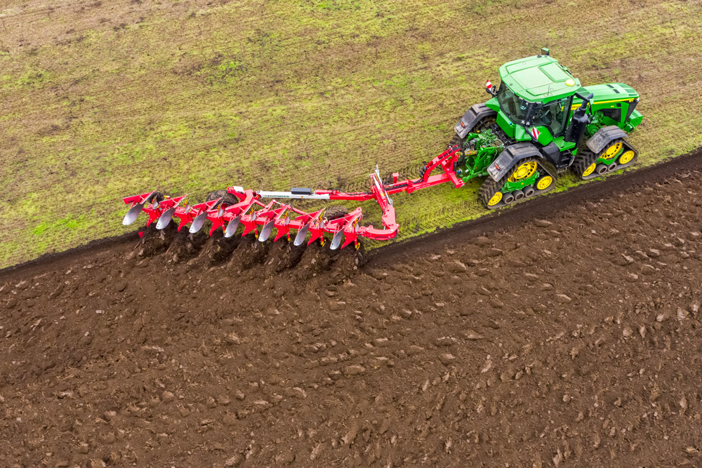

Pour tracteurs d’une puissance allant jusqu’à 500 chevaux, cette charrue peut passer du labour classique dans la raie au labour hors raie, permettant ainsi d’utiliser des tracteurs à pneus larges, à pneus jumelés et à chenilles. Passer d’un mode à l’autre se fait facilement grâce au bras oscillant On-Land à pivotement hydraulique. Le châssis de la Servo T 6000 est poussé vers l’extérieur pour que la trajectoire de la charrue soit centrée derrière le tracteur. Il peut ainsi être utilisé avec des tracteurs d’une largeur extérieure allant jusqu’à 4 m et offre suffisamment de place pour des pneus jumelés et des chenilles. Pour garantir un guidage en profondeur constant lors du labour hors raie, une roue de jauge optionnelle située au niveau du premier corps de la charrue vient en complément et guide ainsi précisément la profondeur de travail. La roue de jauge pendulaire est économe en place car elle est placée à l’intérieur du châssis. Aucun distributeur supplémentaire n’est nécessaire pour les mécanismes de réglage hydrauliques.
Le labour hors raie permet d’obtenir une ligne de traction rectiligne. Il en découle une transmission plus efficace de la puissance du tracteur à la charrue et une traction latérale moindre, ce qui réduit l’usure des équipements. Ce mode est encore plus performant lorsqu’il est utilisé avec un guidage précis par GPS.
