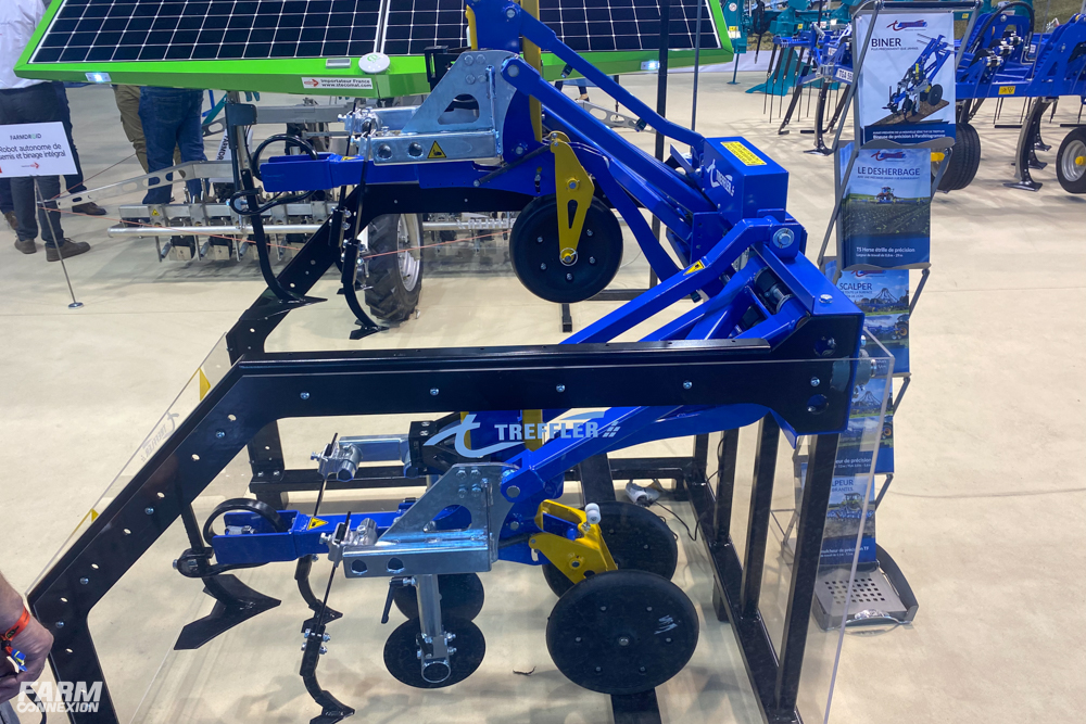

Innovant, le nouvel élément de binage THP de Treffler s’adapte à la largeur des rangs de la culture, quel que soit son stade de croissance.
Cet élément présenté lors du SIMA en novembre dernier, a été breveté et équipera la future bineuse du constructeur allemand, la THP. Sa mission; d’offrir une amplitude de travail supérieure à d’autres bineuses plus classiques, voire plus complexes tout en apportant le confort de l’hydraulique et de l’intelligence artificielle dans des cultures plus ou moins évoluées dans leur cycle végétatif. Il s’agit de cibler des agriculteurs exigeants qui ont des cultures très variées, mais également des entrepreneurs de plus en plus sollicités pour ce type d’intervention.

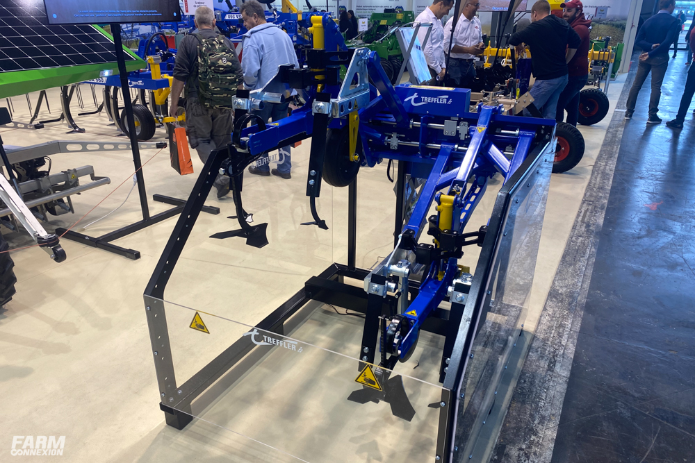

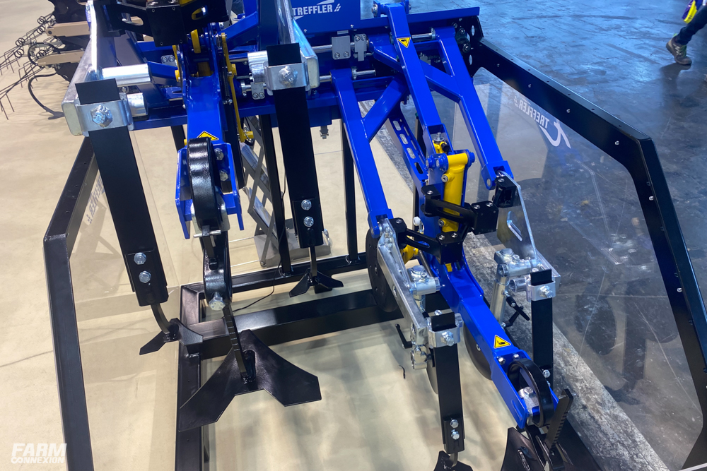

C’est parce qu’il est capable de s’adapter au stade de végétation de la culture grâce à un réglage hydraulique latéral des éléments que le THP présentera un intérêt. Combiné à des caméras et un algorithme puissant, celui-ci permet d’intervenir au plus près de la culture. En fait, chaque appareil fonctionne tel un accordéon. L’élément support au centre ne bouge pas latéralement. Ce sont les éléments de part et d’autre qui, par des tringleries et des vérins positionnés sur le châssis porteur qui vont pouvoir faire varier la largeur de binage de 2 à 14 cm. Ainsi, il sera possible d’intervenir tôt et tard en cycle végétatif et dans toutes les cultures. Et pour suivre le terrain efficacement, chaque élément de binage – qui dispose d’un grand dégagement de 60 cm – peut compter sur son propre parallélogramme. La coupure des sections par le relevage des éléments indépendamment est donc possible.
Pour le conducteur, les réglages s’effectueront depuis la cabine du tracteur en manuel mais surtout en mode automatique. C’est tout l’intérêt de cet élément de binage THP, qui sera importé par la société Stecomat, l’importateur Treffler en France, dès la saison prochaine.
