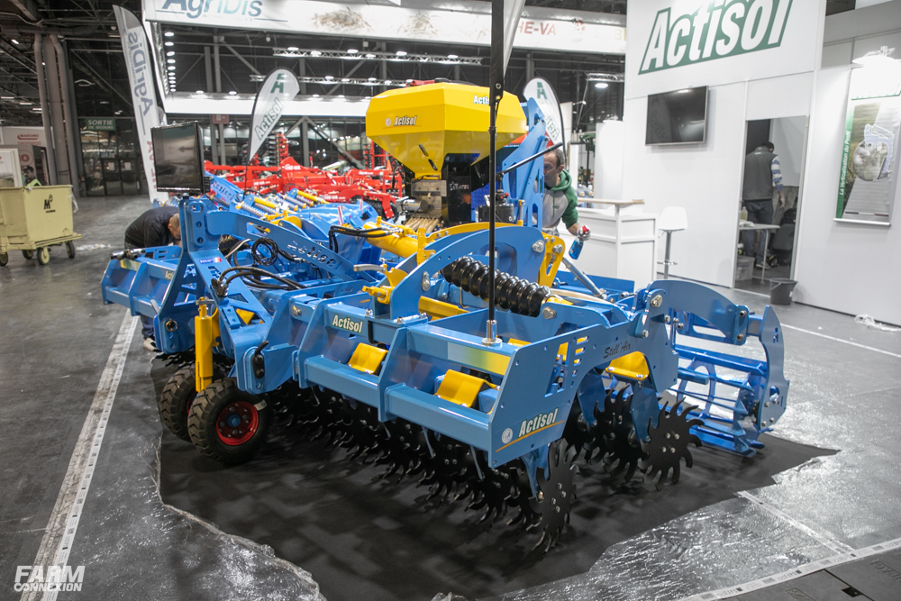

En dotant son outil de mulchage à stelles Stell’Air d’une trémie pressurisée de 200 litres d’origine Startec, Actisol permet la gestion des couverts végétaux, du semis à la destruction.
Intérêt des stelles (les disques en étoile), elles permettent de créer un flux de terre favorisant la préparation du lit de semence par tri densimétrique. Les tubes de descente sont positionnés entres les stelles et le rouleau, favorisant le contact terre/graine, propice à une bonne germination. Ce semoir est destiné aux semis de couverts végétaux avec technique de semis par recouvrement qui ne nécessite pas de haute précision, mais un bon travail de terrain par l’outil. Cela permet de semer à haute vitesse et de profiter du bon débit de chantier du Stell’Air (travail conseillé entre 7 et 12km/h).
Équipé d’un escalier pour l’accès et le remplissage de la trémie, ce dernier se plie manuellement via un vérin hydraulique et se déplie rapidement sans effort tout en étant peu gourmand en place.
