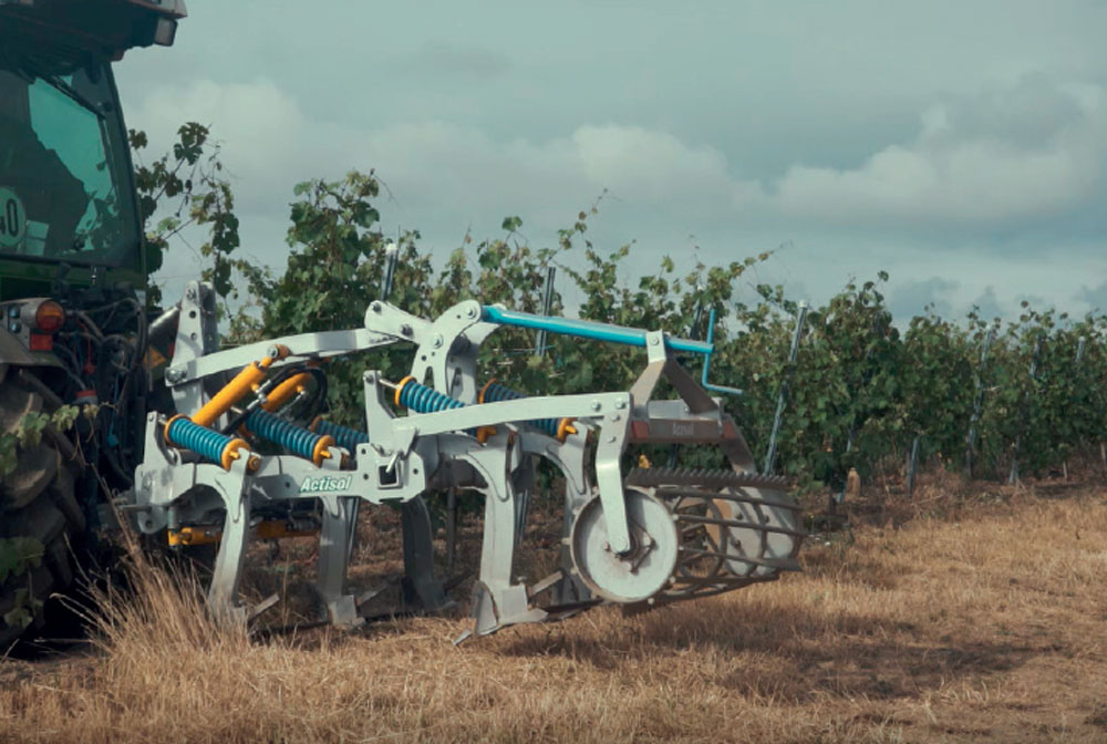

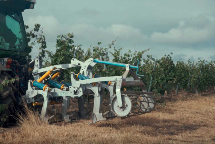

Ameublisseur Vitéa
Présent depuis plus de 40 ans auprès des viticulteurs, le constructeur français présentait la descendance de son ameublisseur B1, désormais renommé Vitéa. Cet ameublisseur doté de la dent étroite Actisol (25 x 60) à double ressort  qui fissure le sol sans déniveler l’inter-rang ni remonter de mottes, en rattrapant la structure derrière les outils lourds, tels que des machines à vendanger. Il a aussi un rôle contre l’érosion car il permet de maintenir la matière organique en surface (effet anti-ruissellement) et permet d’incorporer des fumiers, composts ou engrais verts girobroyés.
Doté d’un bâti bi-poutre renforcé (70 x 70), le Vitéa reçoit un attelage en chape de catégories 1 et 2. Chaque bâti est ouvert à l’avant et à l’arrière pour ajouter différents équipements, et est prédisposé à recevoir des extensions hydrauliques. Actisol propose son rouleau hélicoïdal cranté de 380 mm de diamètre, garant d’un bon contrôle de la profondeur de travail et d’un bon ré-appui du sol.

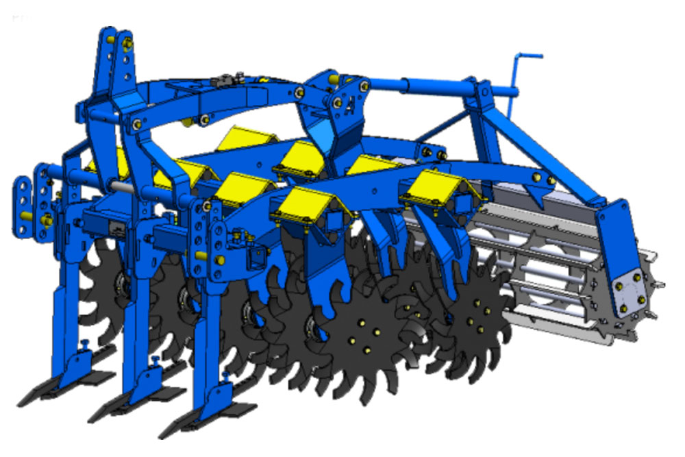

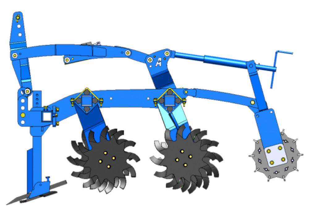

Second produit commun aux grandes cultures mais qui a été adapté aux besoins des viticulteurs. Il s’agit du mulcheur à stelles Stell’Air, un outil présenté au SIMA 2019 qui se décline dans des largeurs de 110 à 200 cm, correspondant à la plupart des vignobles.
Complémentaire avec le Vitéa, notamment, il se compose de plateaux circulaires à doigts tors de 480 mm avec un dégagement de 610 mm et sécurités par élastomères. Disposés tous les 80 mm sur un cadre de section 80 x 80 mm avec un faible angle de 12° sur deux rangées, ceux-ci ne perturbent pas les horizons du sol et ne créent pas de semelle superficielle. Cet outil complété en option par un rouleau cage, d’étançons et de disques émotteurs s’offre en alternative mécanique aux herbicides et évite l’évaporation des sols.
