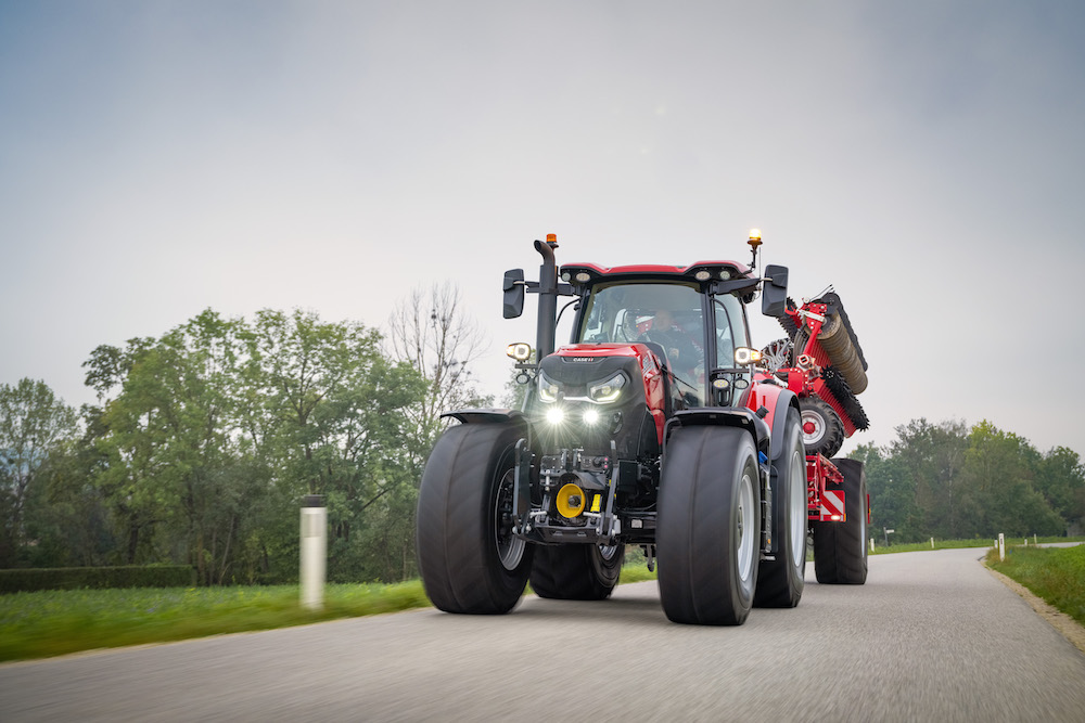

Avec un empattement inchangé de 2,88 mètres, Case IH répond à un besoin de polyvalence grâce à un tracteur non seulement plus puissant, de 260 à 300 chevaux mais aussi plus léger et compact qu’un modèle Optum. Et c’est aussi en faisant progresser de 10 cm le diamètre maximal de ses pneumatiques (soit 2,05 m max.) que le comportement général, la motricité et les aptitudes routières s’améliorent. Des aptitudes auxquels modèles inférieurs n’échappent pas. Plus performant aux travaux de préparation du sol et de semis grâce à sa puissance et sa monte de pneumatiques plus généreuse, le Puma 260 CVX vise un usage intensif sur route. Pour les entrepreneurs, pros du BTP et de la méthanisation, il permettra de gagner en volume de chargement au transport.

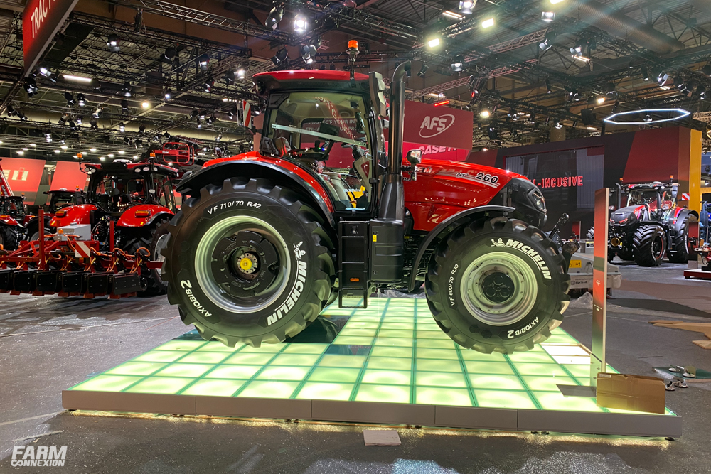

  • Pneumatiques arrière jusqu’à 2,05 m (710/70 R42) et pont avant de Classe 4 (non jumelable)
