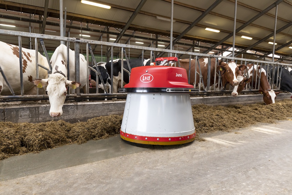

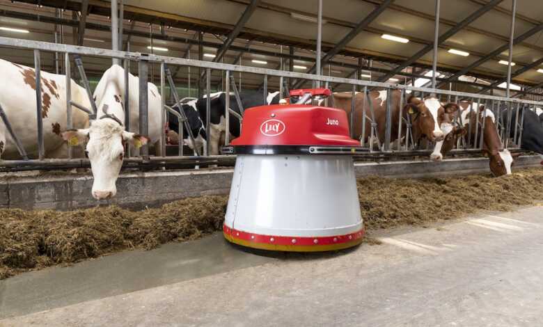

En effet, la nouvelle génération du Juno a été développée en mettant l’accent sur la réduction des coûts de fonctionnement pour l’utilisateur final et l’optimisation de la facilité d’entretien. La jupe du Juno peut être retirée facilement, ce qui permet un accès facile aux différents composants. Le Juno est mis à jour avec de nouvelles roues avec une bande de roulement améliorée pour une meilleure adhérence dans toutes sortes de conditions de bâtiments. En outre, le Juno possède des moteurs d’entraînement améliorés moins énergivores et nécessitant moins d’entretien.
Le Lely Juno peut être utilisé dans presque tous les types de bâtiments sans modifications. Il se guide avec les murs et les cornadis des deux côtés et suit des bandes de guidage métalliques pour se diriger vers la station de charge, mais également à l’extérieur, pour repousser dans plusieurs bâtiments. Lorsque le Juno roule sans pousser, il peut soulever sa jupe. Cela réduit l’usure et permet au Juno de circuler malgré les irrégularités du sol. Il offre une garde au sol suffisante lors de la conduite sur les pentes et maintient la jupe exempte de boue et de fumier afin qu’elle ne pollue pas les aliments. Le Juno peut abaisser la jupe dans une position de poussée à gauche et à droite. Cela rend les itinéraires plus efficaces, ce qui se traduit par une plus grande capacité de la machine
