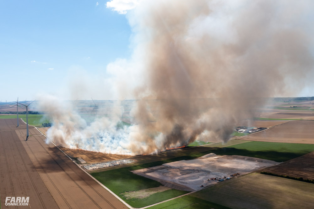

À chaque période de récoltes, ses risques d’incendies. Les moissons 2022 n’échappent pas à de multiples départs de feu alors que les températures n’ont pas encore atteint les sommets du mois de juin. Prudence, anticipez et soyez prêts !
Avant toute chose, il est essentiel de prendre conscience qu’un incendie, ça n’arrive pas que chez les autres. Vous estimez votre machine propre et correctement soufflée chaque jour. Cependant, ne sous-estimez pas les risques liés aux palpeurs de votre barre de coupe, dont le rôle est d’assurer le suivi de sol. Si certaines coupes font le choix de palpeurs en plastique résistant (les drapers notamment), la plupart des coupes du marché sont en métal. Leur contact et leur friction sur des pierres (silex) et c’est l’étincelle assurée. Il s’agit de la cause numéro 1 des départs de feu de chaumes. Malgré tout, des palpeurs larges exercent moins de pression au sol et limiteraient le phénomène “pierre à briquet”.
