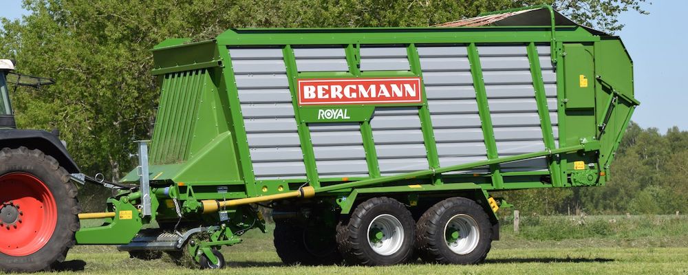

Commercialisée depuis le milieu des années 1990, la remorque autochargeuse Royal emploie 2 rotors (l’un pour la coupe et l’autre pour le pressage). Celle-ci n’a cessé d’évoluer et se décline aujourd’hui en quatre modèles de 26,8 à 30 m3 DIN.

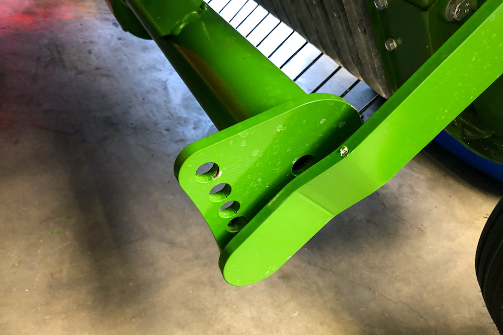

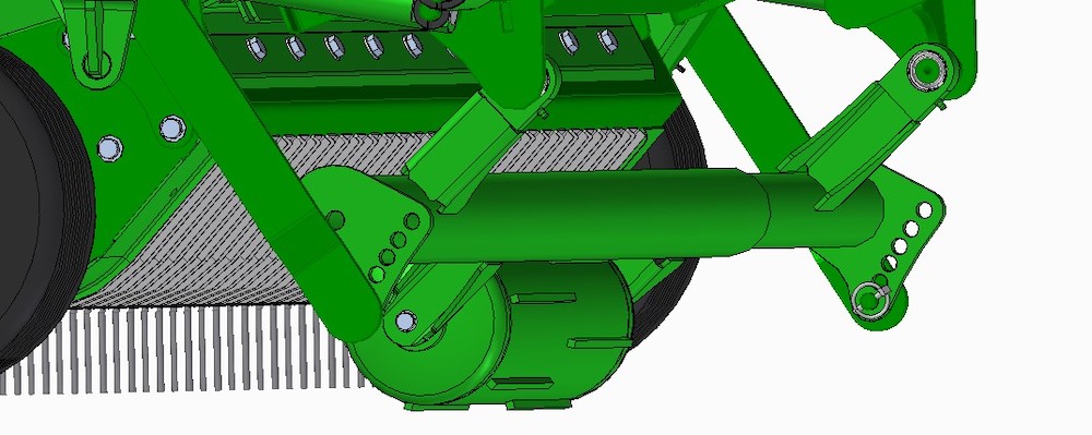

Un large rouleau de jauge est disponible en option. Il assiste le guidage en hauteur du pick-up, en plus des roues de jauge latérales et trouvera par conséquent son intérêt surtout en terrains accidentés ou peu portants.
Pour une adaptation plus fine à la hauteur de travail du pick-up, la plage de réglage du rouleau de jauge est maintenant dotée de six niveaux au lieu de quatre. Il est ainsi possible de procéder à un réglage encore plus précis du rouleau de jauge.

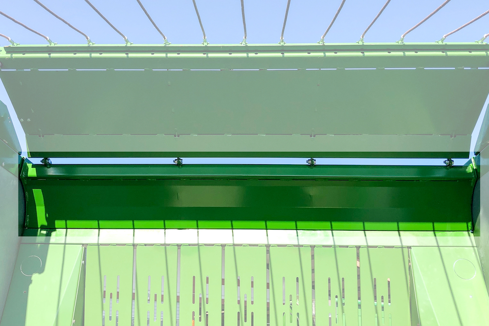

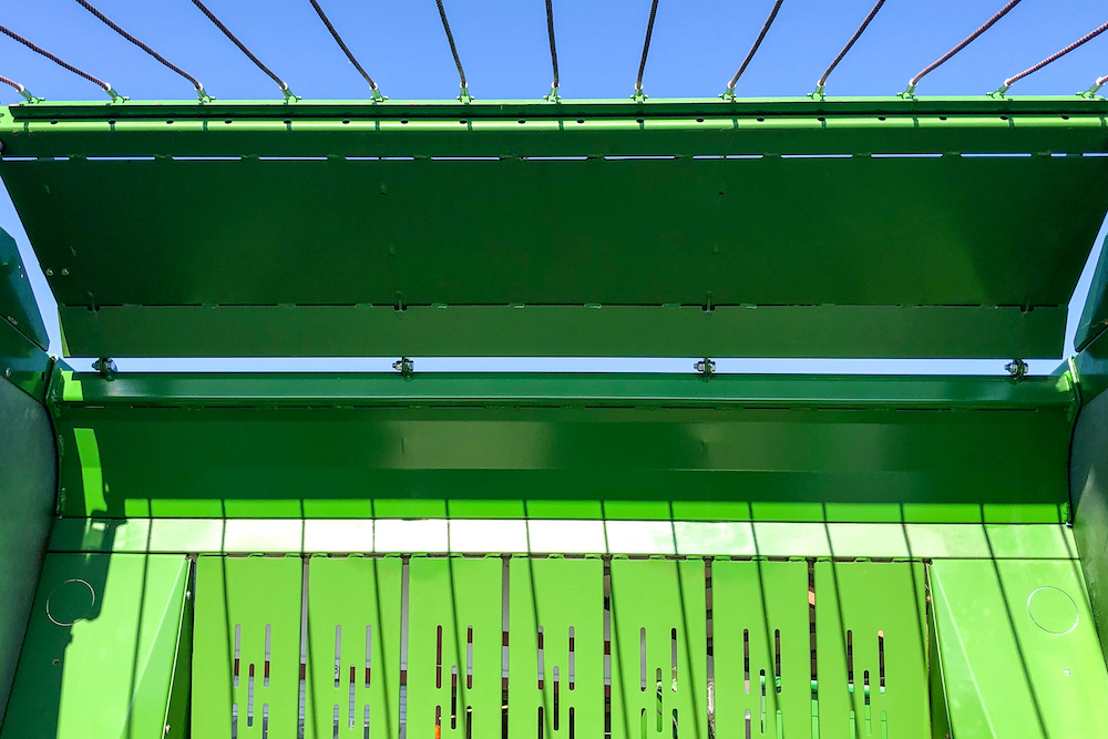

Une rehausse arrondie est montée entre la face avant fixe et le capot de chargement, permettant un remplissage fluide et régulier de la remorque et une utilisation maximale de l’espace de chargement. Le rotor de pressage transporte le fourrage vert coupé vers le haut, le long de la face avant, dans l’espace de chargement.

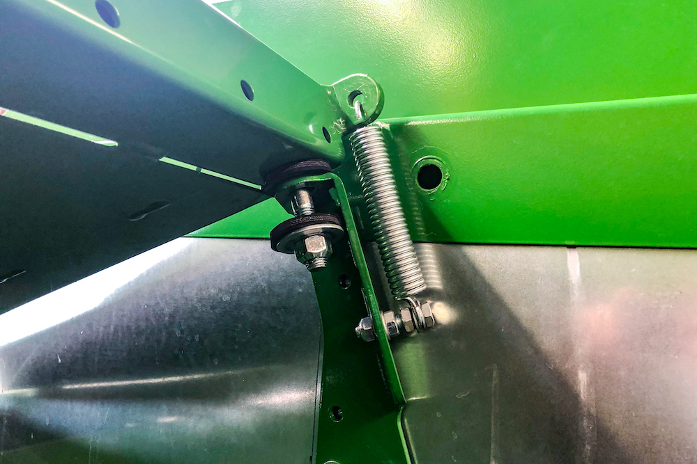

 Pour réduire les bruits, la suspension du capot de chargement a été complètement revue. Le capot de chargement est accroché devant à la nouvelle rehausse sur la face avant par plusieurs points de charnière.
Derrière, le capot de chargement est maintenant doté d’un ressort et repose sur des disques en caoutchouc. Le système de remplissage automatique disponible en option est piloté par le capot de chargement.

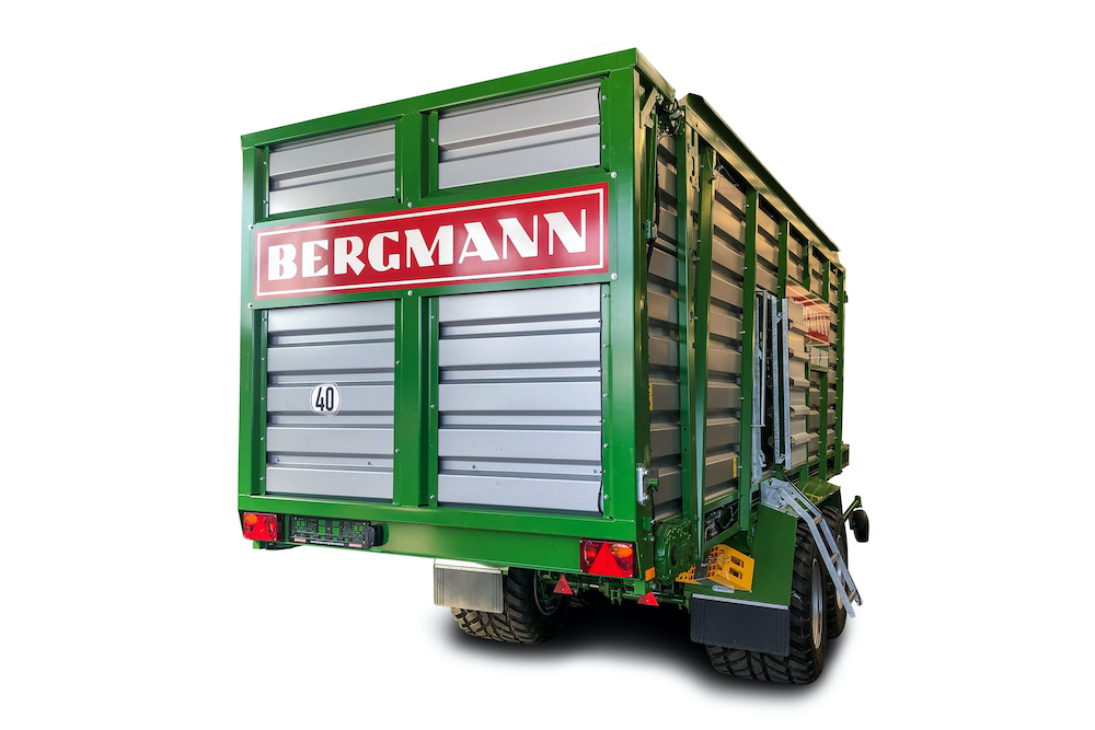

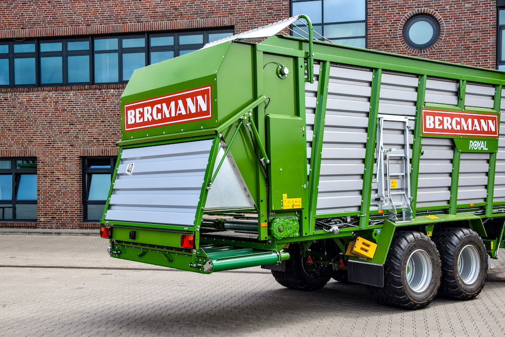

Pour le déchargement, la nouvelle porte arrière droite avec système de verrouillage/déverrouillage automatique s’ouvre complètement et permet un déchargement rapide. Si le fourrage doit être réparti sous forme de tapis uniforme et plat sur le silo, il est alors possible d’ouvrir la porte arrière seulement en partie et d’utiliser les rouleaux démêleurs (modèles Royal S). Pour utiliser le volume maximal de l’espace de chargement des modèles Royal K (sans rouleaux démêleurs), la porte arrière est aussi haute que les parois de l’autochargeuse. Des rehausses de la porte arrière supplémentaires, disponibles en option ne sont donc plus nécessaires.
Utilisée avec la combinaison rouleaux démêleurs et convoyeur transversal pour le chargement et l’alimentation d’herbe fraîche, la porte arrière des modèles Royal S avait été présentée lors du salon Agritechnica 2019. Celle-ci peut donc être déchargée de manière classique par la porte arrière ou à l’aide du convoyeur transversal directement à l’auge.
