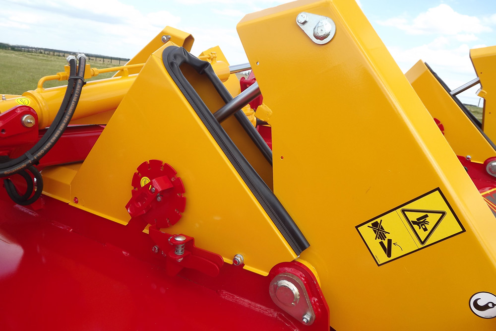

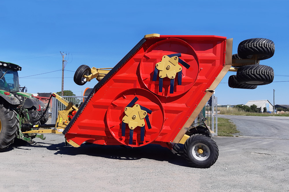

D’abord, ces gyrobroyeurs conservent ce qui a fait leur force, une caisse en forme d’avaloir, conçue en acier haute résistance (Hardox 420 MC en épaisseur de 5 et 6 mm), ce qui facilite la progression dans une végétation pouvant être dense. Le caisson de broyage est d’ailleurs à volume réglable, pour s’adapter aux conditions sèches et humides et s’articule pour suivre les irrégularités du sol. Proposés de 4,6 à 8,6 mètres de largeur, ceux-ci disposent de 3 à 5 rotors. Chacun étant armé de 6 lames; dont 3 aspirantes qui coupent et propulsent la végétation dans le caisson et 3 ventilantes qui broient et éjectent les résidus vers l’arrière, avec une répartition uniforme.

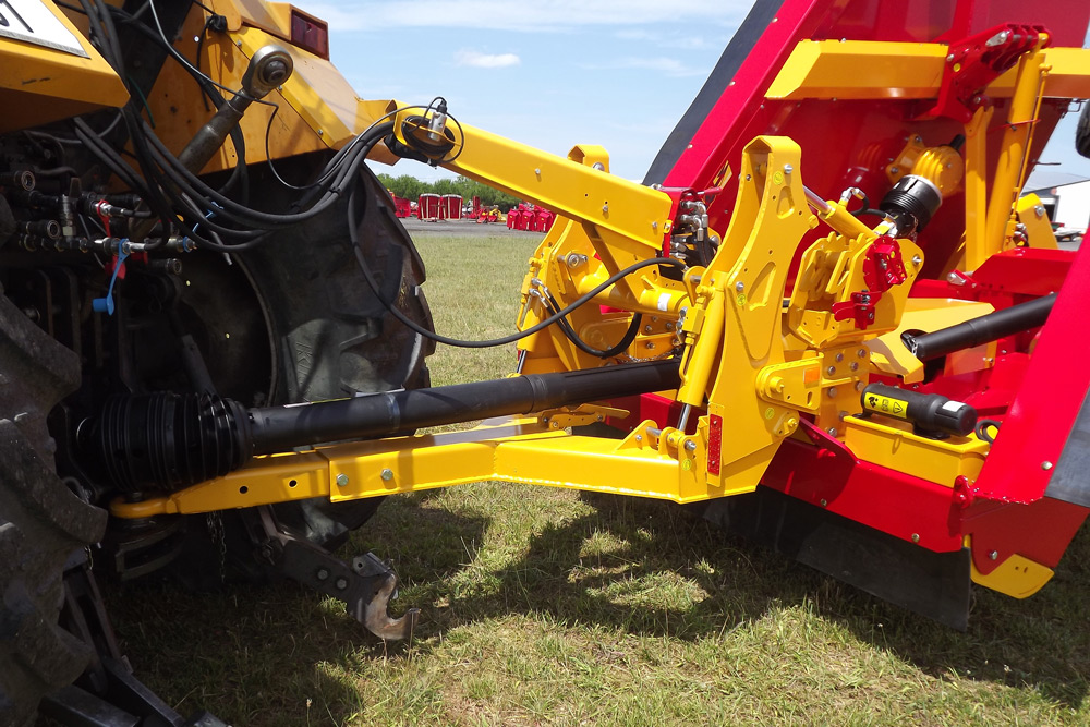

Point important, Gyrax accompagne l’évolution des puissances et dote ses gyrobroyeur d’un boitier d’entraînement de 170 chevaux. Mais ce qui fait la particularité de cette dernière génération, c’est son système de piton avec flèche réglable, proposé en option et en alternative de l’attelage sur boule, attelé au relevage du tracteur via un cadre. La nouvelle option, qui s’attèle au piton à ou la barre de traction offre plusieurs avantages. La première est que l’attelage est grandement facilité puisqu’il ne nécessite pas de béquille et s’adapte à toutes les hauteurs d’attelage des tracteurs, de 45 à 85 cm. Mais Gyrax a surtout souhaité rendre les réglages encore plus simples, tout en préservant une forte amplitude de travail (broyage de 2,5 à 25 cm du sol).
À l’aide de 9 butées mécaniques agissant sur les deux vérins supérieurs, la hauteur de coupe se trouve liée avec la position des roues arrière.
Un curseur gradué est visible depuis la cabine et permet de passer d’une parcelle à l’autre sans descendre de la cabine.
Le timon articulé permet d’ajuster la hauteur d’attelage, selon le tracteur, afin de conserver une horizontalité parfaite du broyeur. Cette option proposée sur l’ensemble de la gamme offre un angle de braquage quasi identique à celui de l’attelage à boule. Gyrax propose 4, 6 et 8 roues arrière selon les largeurs et options choisies et jusqu’à 4 à l’avant. Les roues servant au transport, une fois le gyrobroyeur replié suivent les irrégularités du sol car elles sont montées sur balanciers. Enfin, Gyrax propose un moniteur pour surveiller la vitesse des rotors, alerter le conducteur en cas de patinage anormal ou d’un accrochage accidental du sol par un patin central, indiquer l’angle de braquage, le nombre d’heures et d’hectares réalisés…
