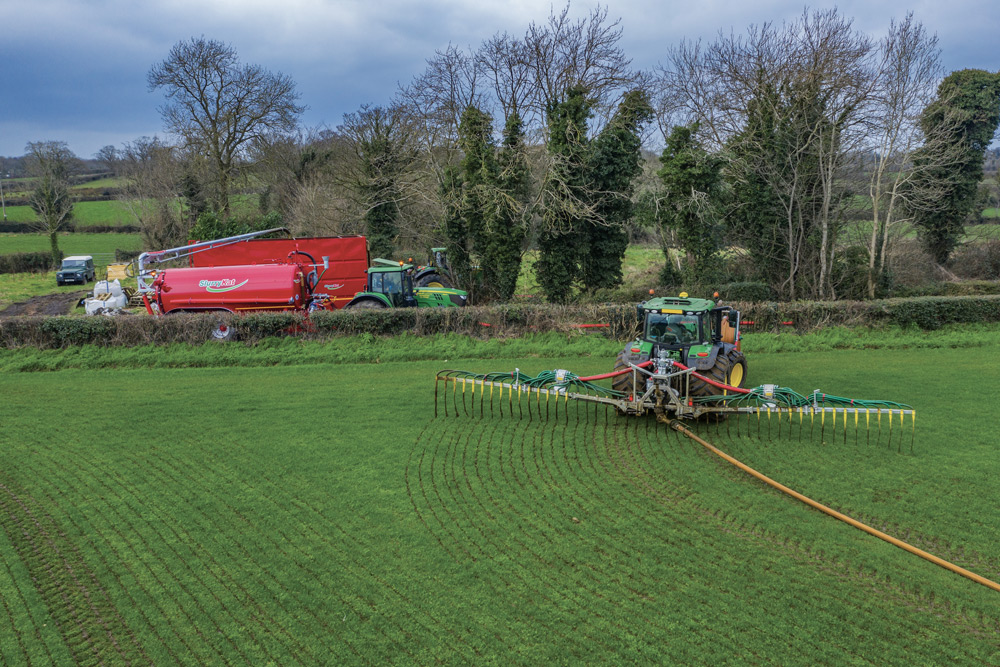

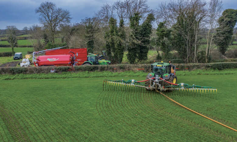

L’épandage sans tonne ou ombilical est une pratique courante dans les Îles Britanniques, mais également aux Pays Bas car les conditions humides et la faible portance des sols posent un réel problème pour les épandages de lisier avec des tonnes traînées à l’automne et en sortie d’hiver.

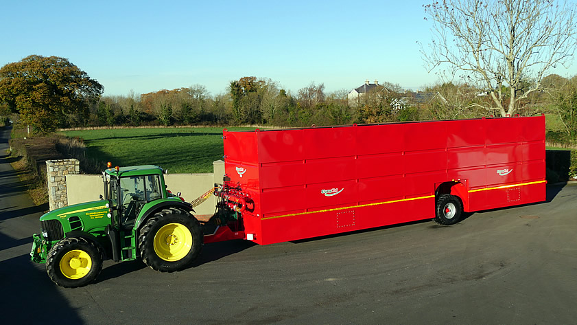

Cette pratique présente de nombreux avantages. Elle comprend d’abord un enrouleur spécifique accouplé à une rampe d’épandage portée par un tracteur, en général de puissance moyenne qui est raccordé par un tuyau jusqu’à une tonne de transfert, une cuve mobile ou une canalisation raccordée à l’exploitation ou le méthaniseur. De ce fait, l’engin pèse en général moins de 10 tonnes aux champs, et aura un impact inférieur à un automoteur sur la structure des sols. Ce dernier, plus lourd et couteux, est contraint d’aller se ravitailler une fois sa cuve de 16.000 à 32.000 litres vide. La solution sans tonne, au contraire ne s’arrête que rarement et n’a pas besoin de circuler à vide dans une parcelle déjà en végétation.
Également, pas de tassement excessif aux entrées des parcelles ou à proximité du caisson mobile car le ravitaillement est assuré par le tuyau. L’épandage en continu, sans perte de temps de transport ou de remplissage offre alors des débits de chantier allant de 100 à 230 m3/heure. L’état de propreté des routes est plus facilement préservé et le travail en pentes ou dévers sera aussi plus sûr lorsque les sols sont humides.
Quid du temps de mise en oeuvre? Agro Jeannerot estime de 15 à 20 minutes nécessaire par kilomètre de tuyau utilisé et le temps d’enroulement des tuyaux en fin de chantier est de 20 à 25 minutes par kilomètre.

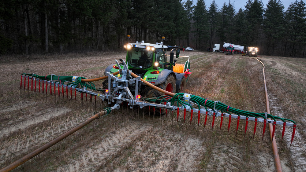

Le constructeur irlandais s’adapte à la demande des clients et a développé une gamme de solutions comprenant d’abord des pompes centrifuges haute pression sur prise de force ou autonomes avec broyeur et piège à pierres intégrés, des tuyaux plats Oroflex nitrile ou polyuréthane de 4 à 6 pouces, des raccords tournants brevetés, des rampes à pendillards de 6 à 24 mètres ou à patins de 6 à 12 mètres. Celles-ci sont utilisables non seulement en épandage sans tonne mais également sur tonnes à lisier. Des injecteurs à dents sont également proposés. Les solutions SlurryKat profitent d’une régulation DPAE Krohne avec compteur de volume et de surface.
Le tuyau est supporté par des enrouleurs portés frontaux, portés arrières, semi-portés, Bak-Pak (à atteler à l’arrière de la rampe d’épandage). Le compresseur de vidange 12 bars est prévu pour un attelage frontal.
