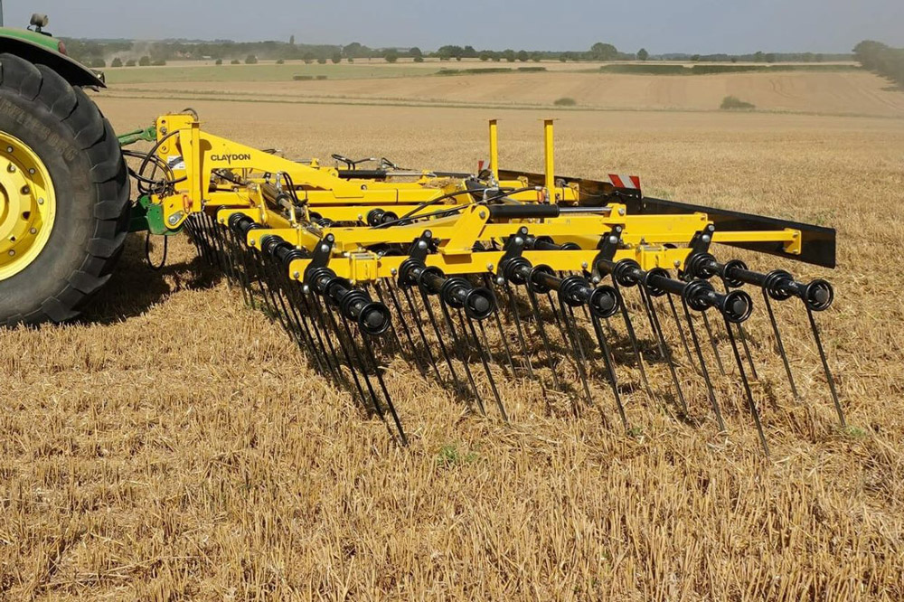

L’anglais Claydon complète sa gamme de herses à paille avec un nouveau modèle porté de 9 mètres, comblant ainsi l’écart entre les modèles portés de 7,5 mètres et les modèles traînés de 12,5 mètres.

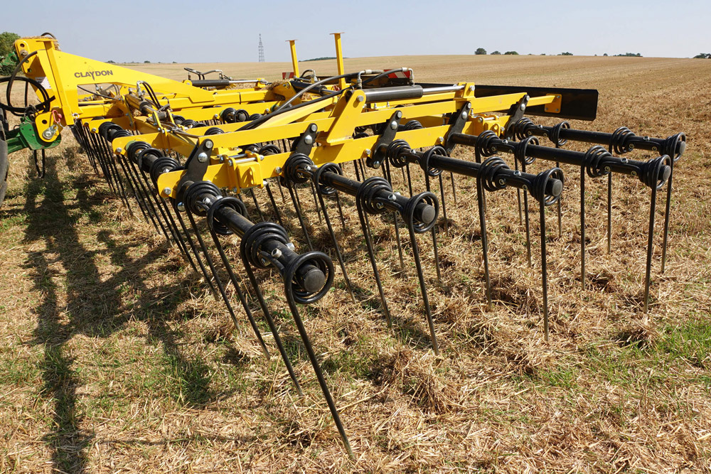

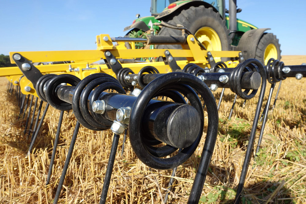

Cette machine comprend 5 rangées de dents « double spire » (de 14 mm de diamètre), soit au total 75 dents attachées au châssis par une fixation unique qui leur permet de pivoter et d’absorber les chocs lorsqu’elles travaillent dans des conditions pierreuses ou dans les virages.
D’ores et déjà au catalogue 2022, la herse Claydon peut profiter de dents d’une section supérieure, de 16 mm pour les conditions exceptionnellement difficiles.
Les spires autorisent les virages et demi–tours sans ralentir, ce qui permet d’éviter d’accumuler des tas de paille dans les fourrières.

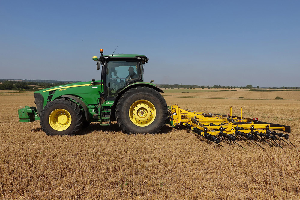

Économique, son utilisation est peu exigeante en puissance. Un tracteur de 180 chevaux sera suffisant pour emmener la herse à une vitesse de 15 à 25 km/h, nécessaire pour créer une micro-infiltration dans les 30 premiers millimètres du sol, et ainsi que pour briser la paille afin d’en accélérer la décomposition. A une moyenne de 20 km/h, le débit de chantier atteint 12 hectares par heure.
