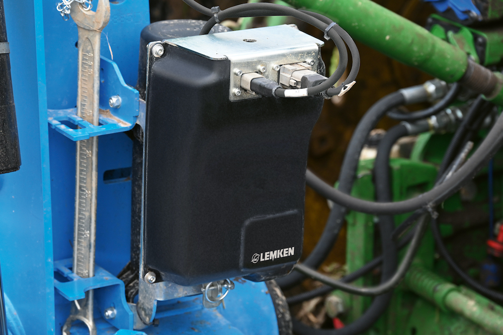

Avec la commande iQ plough et une interface utilisateur revisitée ou un terminal de tracteur compatible ISOBUS, l’utilisateur se guide de manière intuitive pour tous les réglages de sa charrue Juwel 8i.
La version ‘Onland’ permet d’afficher le réglage de la largeur du premier sillon et de l’enregistrer sur le terminal. Grâce au réglage mécanique de la profondeur sur la roue porteuse, le Juwel 8i est également une version de charrue ISOBUS d’entrée de gamme d’un bon rapport qualité-prix.
Le labour avec commande ISOBUS est de plus en plus populaire, car le réglage simple du retournement, de l’inclinaison, de la largeur de travail et de la profondeur de travail via le terminal fait gagner du temps et permet plus de réactivité dans des conditions de terrain changeantes. L’attelage est en outre rapide, car seuls trois flexibles hydrauliques doivent être connectés.

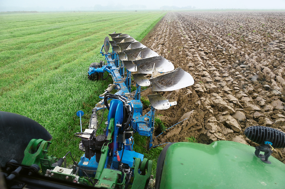

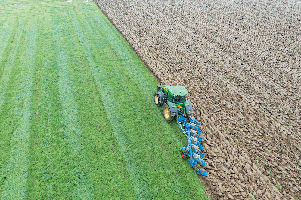

La nouvelle Juwel 8i avec son système de retournement électrohydraulique permet de programmer jusqu’à huit positions différentes, qui peuvent être récupérées selon les besoins. D’un seul geste, par exemple, le dernier sillon est toujours maintenu à plat lors du labour de la tournière pour éviter un profond sillon transversal dans le champ. Un autre avantage est que le réglage hydraulique de l’inclinaison de la charrue peut s’effectuer indépendamment à droite et à gauche afin de produire un labour optimal dans toutes les conditions.
Comme sa grande soeur, la Juwel 10, la Juwel 8i se déplace sur route sur la roue de délestage Unirad facilement et n’a pas besoin d’être désaccouplée du bras supérieur. Cela augmente la sécurité et le confort, car il n’est plus nécessaire de manipuler quoique ce soit entre le tracteur et l’outil. Le vérin de pivotement du châssis est dépressurisé pour les déplacements sur route et peut ainsi compenser les irrégularités du terrain.
