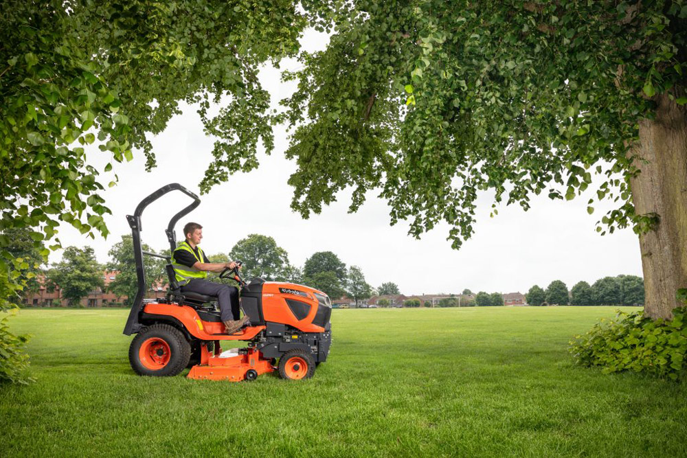

L’éjection arrière pour le Kubota G261 RD
Lancée il y a un an, la gamme de tondeuses autoportées Kubota série G se voit complétée d’un nouveau modèle, le G261 RD à éjection arrière.

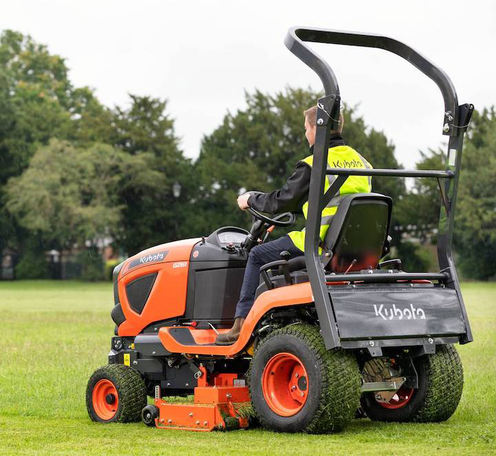

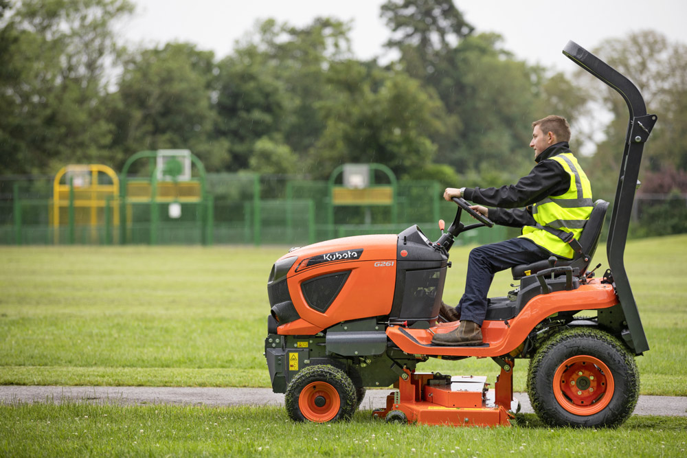

Disponible avec un plateau d’éjection arrière de 1,22 m (48 pouces) hérité des BX et un kit de broyage en option, ce nouveau modèle profite d’un moteur Kubota Stage V de 25 chevaux et est équipé d’une nouvelle transmission hydrostatique HST avec régulateur de vitesse, blocage de différentiel et embrayage électromagnétique de la prise de force. La commande indépendante de la hauteur de coupe permet de sélectionner la hauteur de tonte entre 25 et 102 mm. Sa vitesse de déplacement peut atteindre 19 km/h, permettant de passer d’un chantier à l’autre rapidement, notamment dans les parcs, les terrains de sport et les espaces ouverts.
Le confort de l’opérateur est assuré par une plateforme spacieuse, facile d’accès et une structure ROPS repliable pour les travaux sous les arbres ou dans d’autres zones à hauteur limitée, et l’accès pour l’entretien est amélioré par un capot monobloc.
Ce modèle G261 RD est proposé en cette fin d’année aux côtés de la G261 récemment lancée, qui est disponible avec des collecteurs d’herbe à bennage au sol ou en hauteur.
