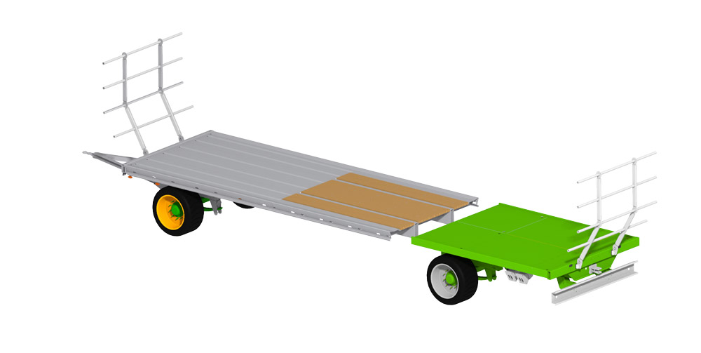

Deux gammes de 8 à 11,7 mètres
La gamme de plateaux fourragers Joskin est scindée en deux : les modèles galvanisés d’un côté, et les peints de l’autre. Bien que ces deux versions partagent la même structure de base, principalement tubulaire pour une meilleure résistance à la torsion, leur conception n’est pas totalement identique.

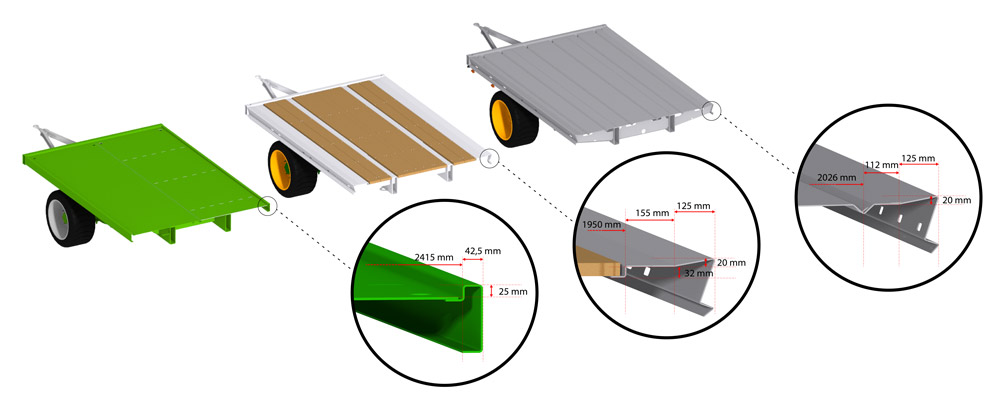

Les plateaux galvanisés ont une plateforme équipée d’une tôle en acier HLE de 4 mm composée, sur toute sa longueur, de nervures successives dont l’objectif est de renforcer la résistance du plancher. Afin d’éviter la stagnation d’eau, celles-ci sont dotées de trous permettant le nettoyage et l’évacuation rapide de liquide. Les rebords latéraux sont légèrement inclinés, ce qui confère une stabilité accrue à la charge. Enfin, les côtés sont renforcés par des nervures longitudinales. La gamme de plateaux galvanisés peut aussi être livrée avec un fond en bois traité de 4 cm d’épaisseur.
Les modèles peints en vert Joskin sont quant à eux conçus avec un plancher en tôle larmée anti-dérapante. Ils sont également équipés d’un profilé extérieur spécial avec rebord de 2 cm pour sécuriser latéralement la charge. D’une manière générale, la gamme de plateaux fourragers Joskin, qu’ils soient galvanisés ou peints, est homologuée aux normes européennes et françaises jusqu’en 2025.
