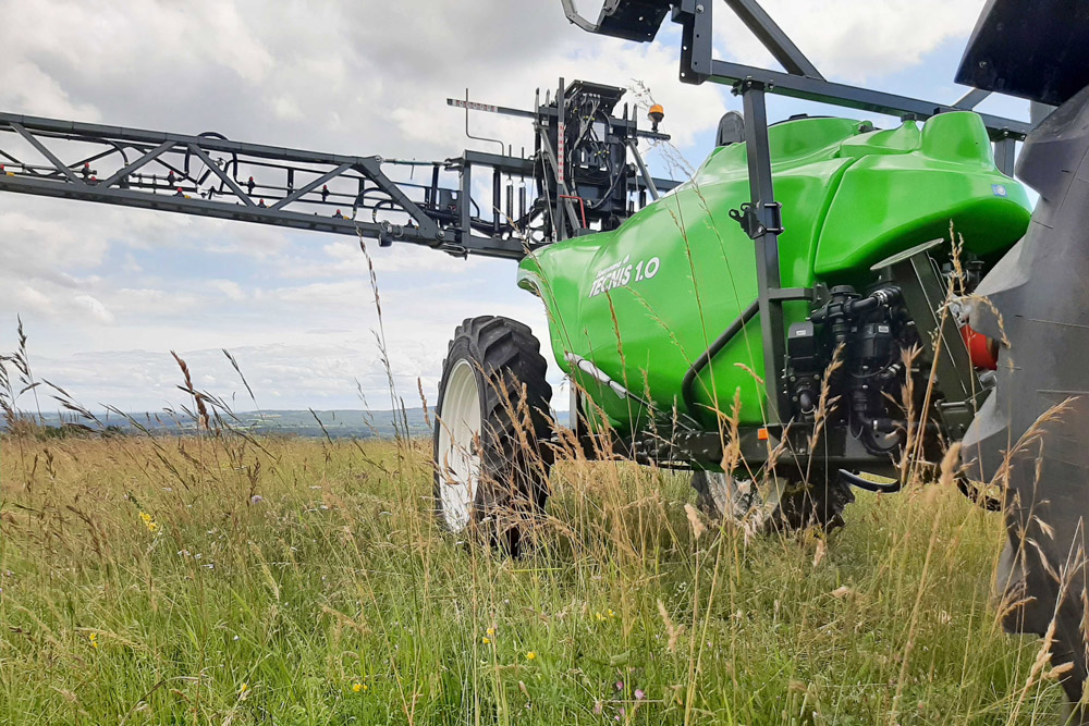

Compact avec sa rampe de 18 à 24 mètres sur parallélogramme avec accumulateur hydraulique, cette nouvelle entrée de gamme dans la famille Tecnis (proposée de 3.100 à 6.000 litres) s’accompagne d’une cuve de rinçage de 260 litres. Bien que positionné en entrée de gamme, le Tecnis 1.0 est doté de la même régulation Active (DPAE option) et de pulvérisation que ses grands frères, tout comme la suspension Axair à pivot central et correcteur de dévers hydraulique.

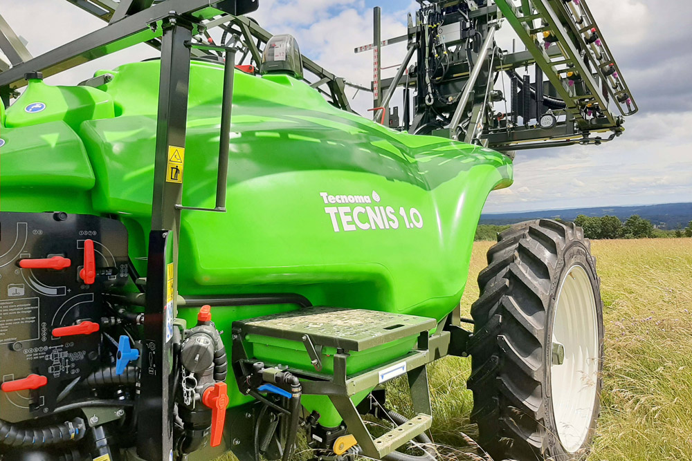

- Cuve de 2500 litres
- Cuve de rinçage de 260 litres
- Pompe PM500 250 l/min auto-amorçante

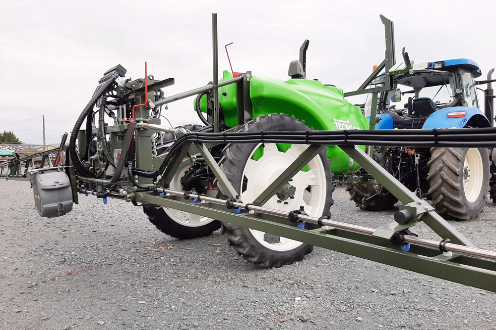

- Rampe de 18 à 24 mètres à dépliage hydraulique et découplage possible (Performance)
- Pilotage Isobus avec possibilité de coupure des tronçons par GPS
