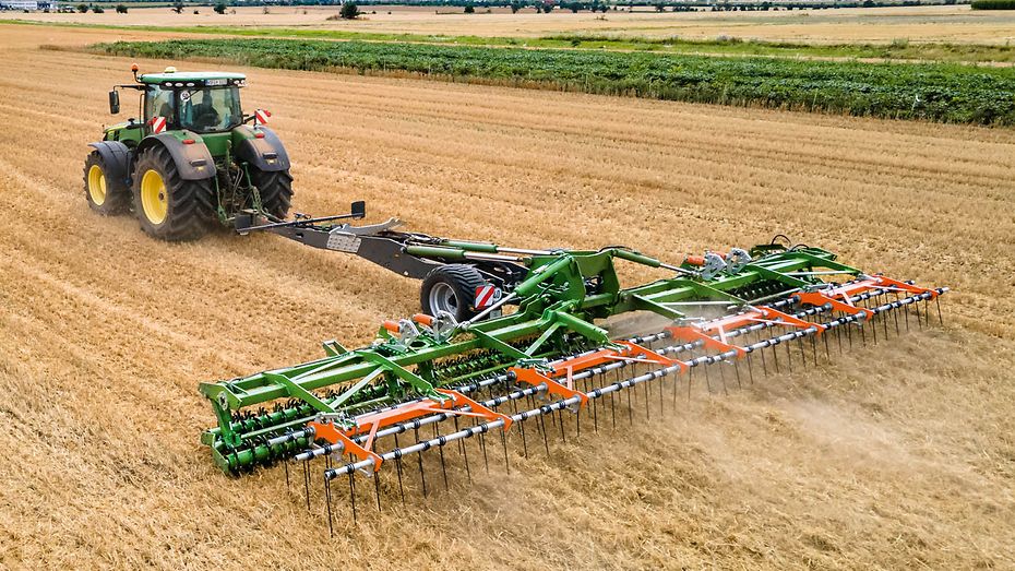

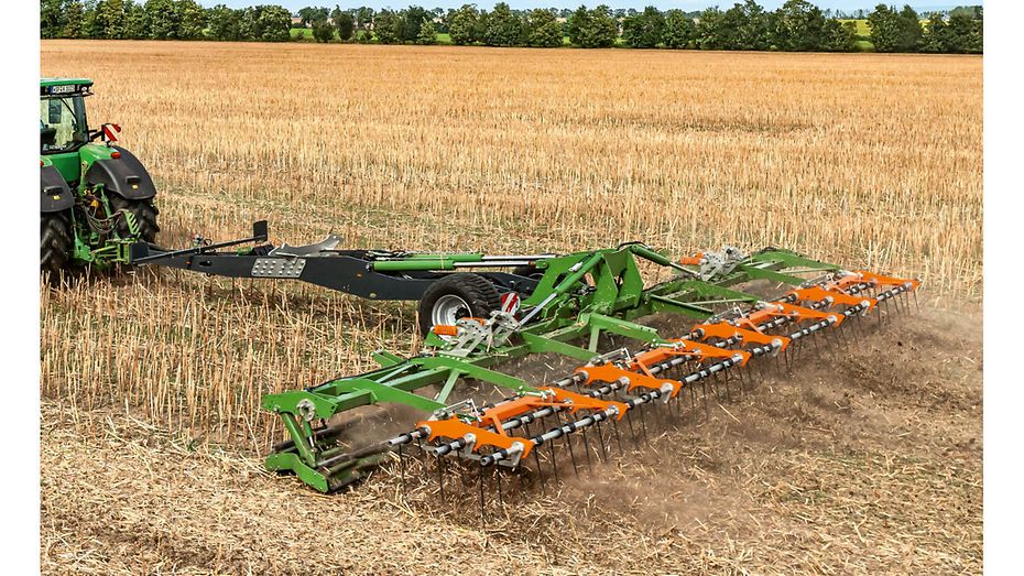

S’intéressant par conséquent à une préparation ultra superficielle du sol, Amazone a initié le projet TopCut qui sera présenté au prochain Agritechnica 2022. Testé cet été sur une largeur de 12 mètres, ce porte-outils TopCut est composé de trois ensembles qui peuvent être équipés de différents outils en fonction des souhaits du client et de ses exigences.

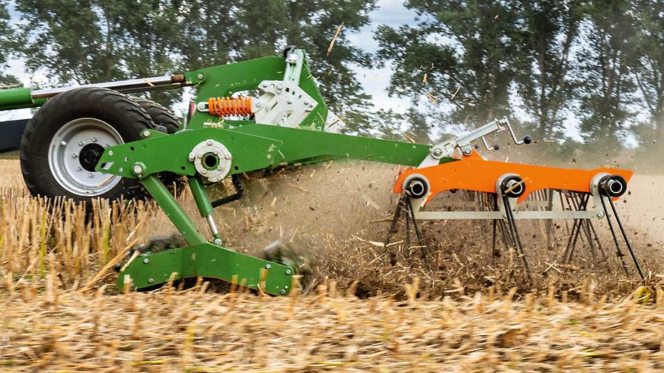

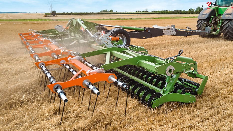

Ainsi un simple rouleau couteaux, un Crushboard ou un disque ondulé peut être utilisé comme outil à l’avant. Le rouleau double couteaux travaille ensuite dans la partie centrale. Il est cependant aussi possible d’utiliser ici les doubles disques ondulés ou une association de disques ondulés et de rouleau couteaux. Différents disques en forme de bêche et d’étoile sont également testés. Les disques ondulés, disques bêches et disques étoile travaillent le sol à minima, mais ils produisent de la terre fine pour des conditions de germination idéales.

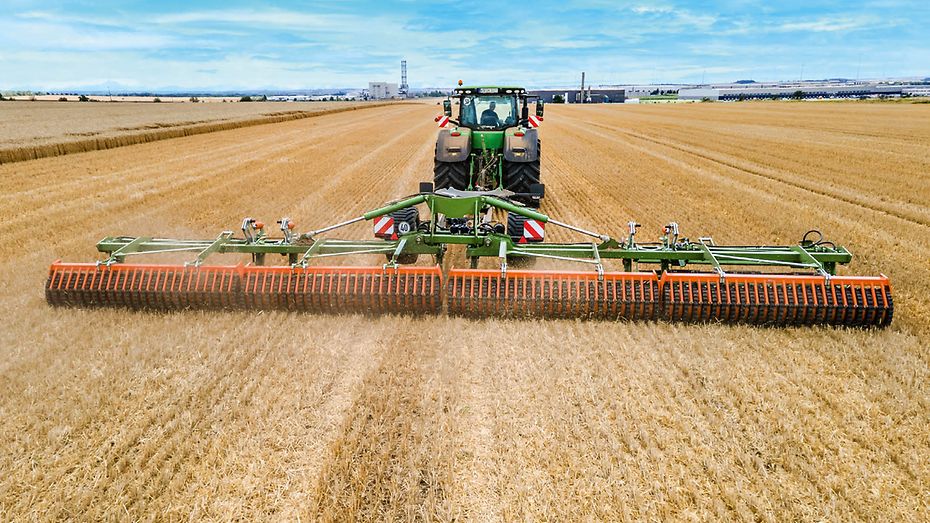

Le rappuyage étant important lors de ce premier travail post-récolte, notamment dans des conditions sèches et sur sol légèrement travaillé. Le TopCut pourra s’employer avec un rouleau, tel que par exemple le rouleau Matrix KWM 650. Un élément herse-peigne peut aussi être intercalé devant la rangée de rouleau. Au lieu du rouleau, une herse-peigne trois rangs peut être montée comme outil suiveur. Il assure une répartition de la paille et extrait les graines de la paille, des gousses ou des épis.
