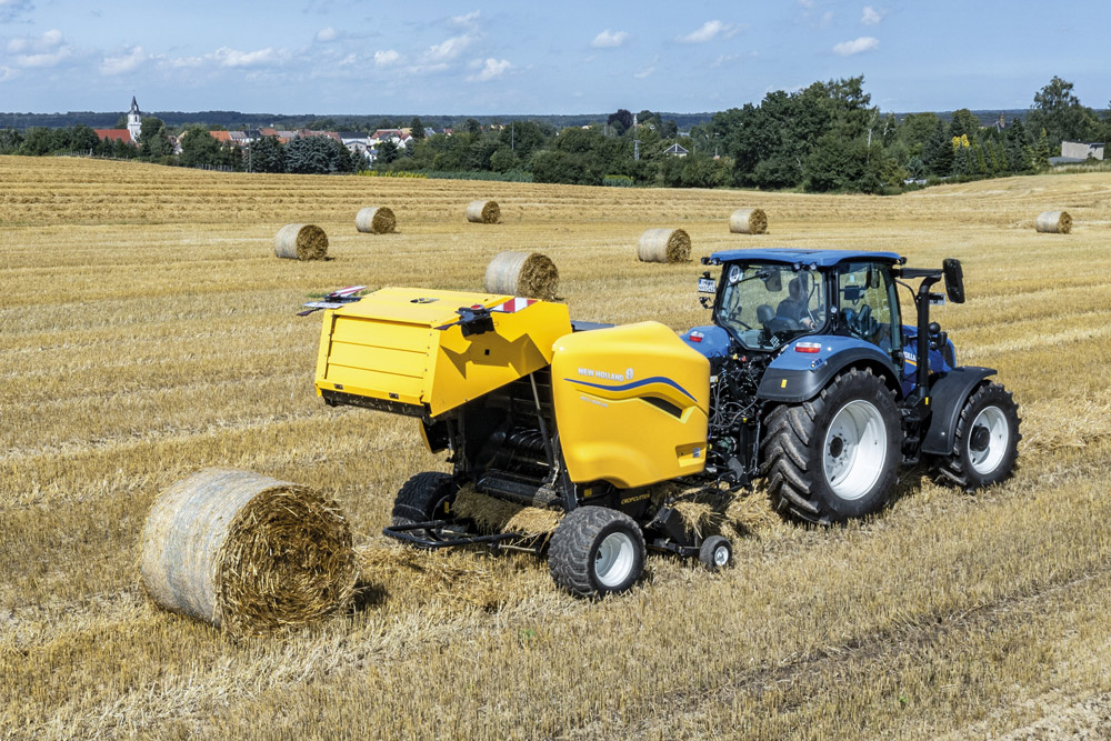

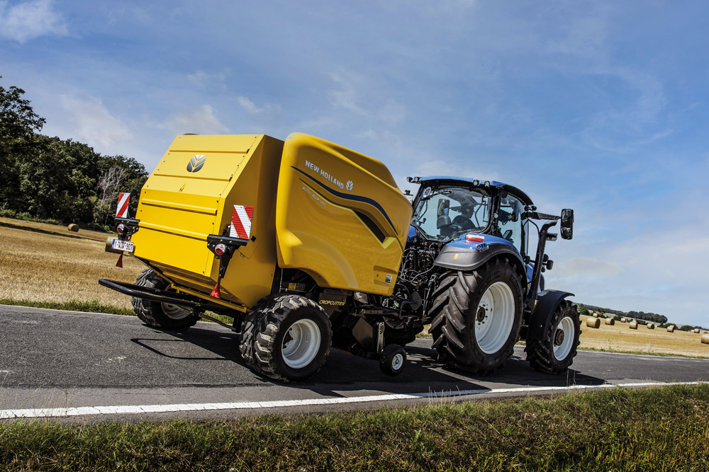

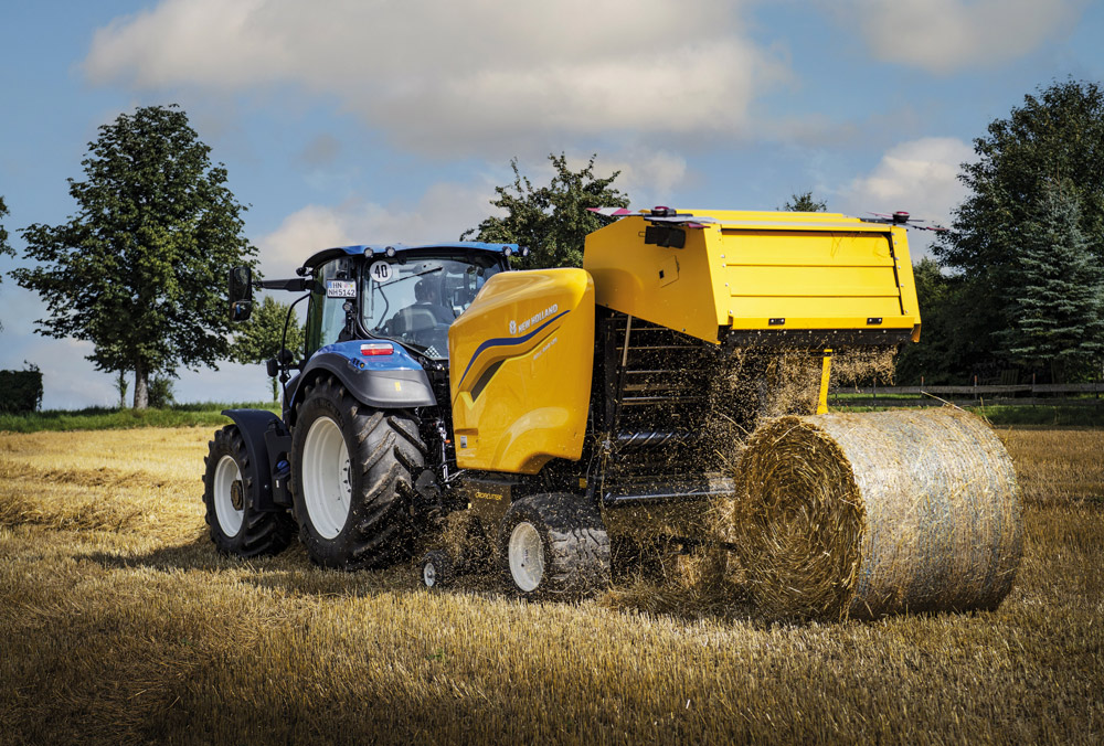

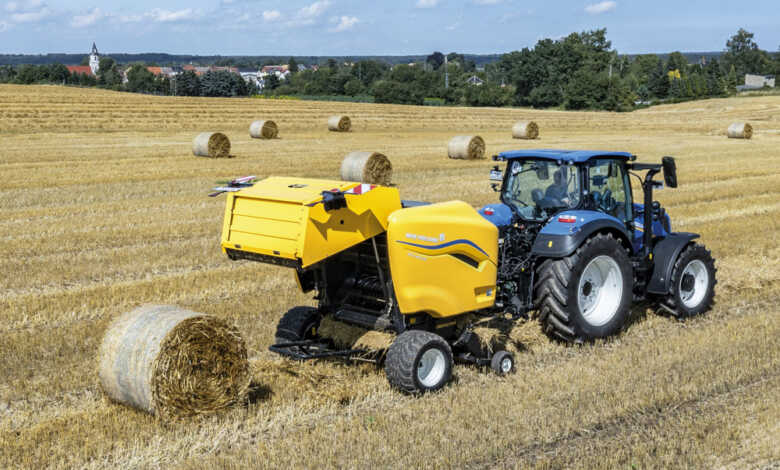

Avec la Roll-Bar 125, New Holland fait évoluer sa presse à chambre fixe
En suivant les traces de la BR6090, best-seller en Europe dans le domaine des presses à chambre fixe, la nouvelle Roll-Bar 125 hérite de son tablier enrouleur Roll-Bar, d’un design plus moderne mais également de composants plus robustes.
Disponible en deux versions, SuperFeed et CropCutter, la nouvelle Roll-Bar 125 adopte un design plus moderne, raccord avec le style « Natural Flow » initié par la BigBaler 1290 HD. Elle est dotée de larges panneaux latéraux relevables par des vérins à gaz et qui offrent un bon accès général, notamment lors des entretiens et changement de consommables. Un espace protégé permettant de stocker l’enrouleur de filet supplémentaire.
L’association d’un large rouleau porteur et des barrettes en acier du tablier enrouleur Roll-Bar assure une formation rapide du noyau et une bonne capacité d’enroulement dans une grande variété de cultures et dans diverses conditions, de la paille sèche à un ensilage humide.
La structure principale de la presse a été modifiée et un système d’absorption des chocs a été ajouté sur les deux côtés afin de garantir une fermeture en douceur de la porte arrière. Sous son capot, la nouvelle presse présente des améliorations offrant une durabilité accrue et permettant de réduire les coûts de maintenance.
En effet, des chaînes de haute qualité avec des axes chromés et des plaques trempées, assurent une durée de vie plus longue, alors que des nouveaux roulements étanches permettent d’éviter toute contamination par des poussières. Les versions SuperFeed et CropCutter disposent d’un inverseur de rotor hydraulique qui permet un débourrage simple en cas de blocage du rotor.
La presse à balles rondes à chambre fixe Roll-Bar 125 réalise des balles de 125 cm de diamètre et 120 cm de large. Elle a pour mission d’offrir un rapport prix/performance similaire à l’ex-best seller de New Holland, la BR6090.
