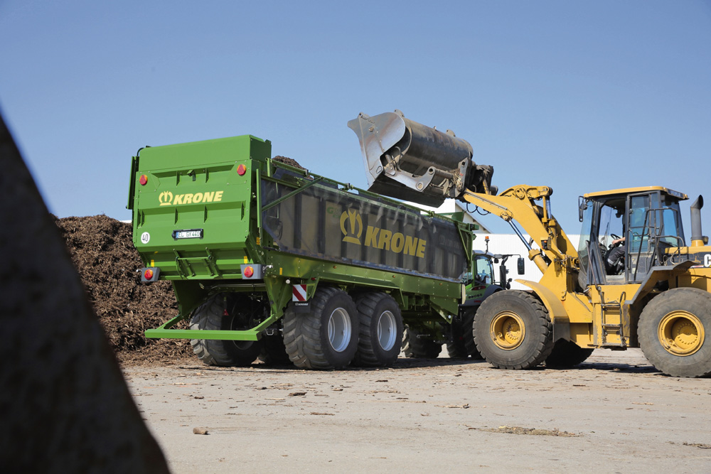

Krone propose dès à présent deux modèles de remorques à déchargement à plat à fond tirant, les GX 440 et GX 520 de respectivement 44 et 52 m3.

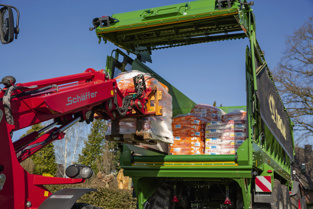

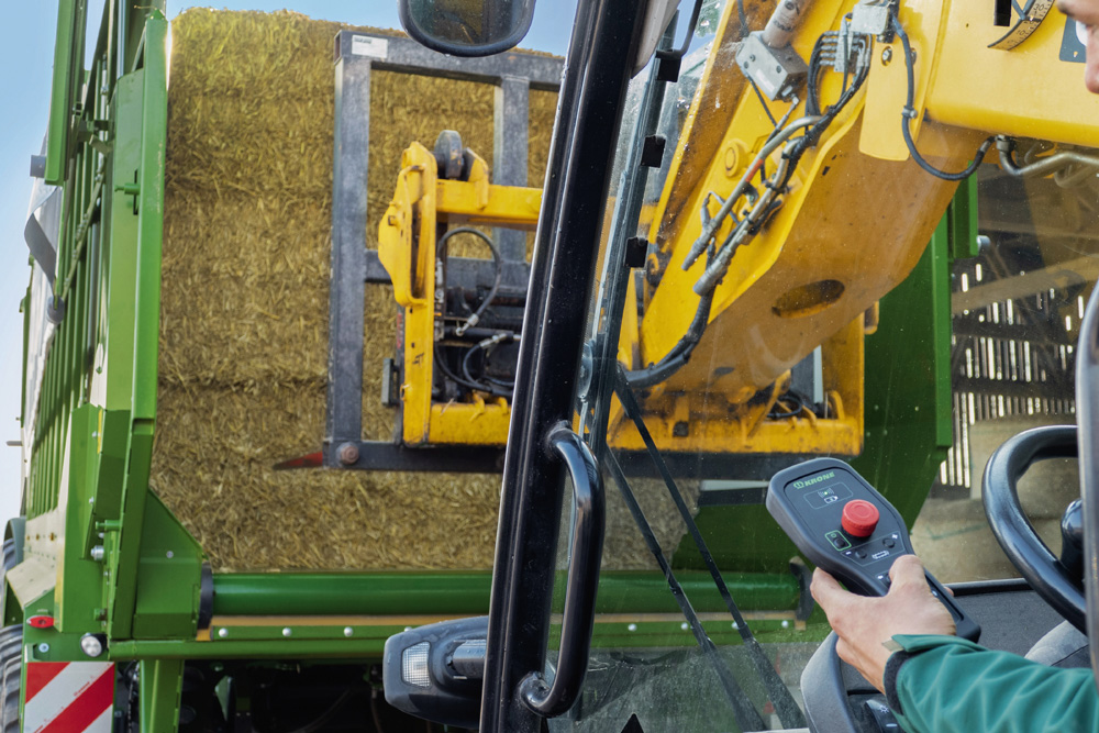

Elles sont équipées de série d’essieux – respectivement tandem et tridem – à compensation hydraulique pour garantir une parfaite stabilité dans toutes les conditions, d’une commande ISOBUS et en option peuvent être dotées de deux rouleaux démêleurs à l’arrière. S’ils ne sont pas utilisés, les rouleaux démêleurs peuvent être couplés à la porte arrière; ainsi le déchargement ou le chargement depuis l’arrière est plus rapide – comme par exemple en utilisant des Big Bags, des palettes ou des balles de paille.

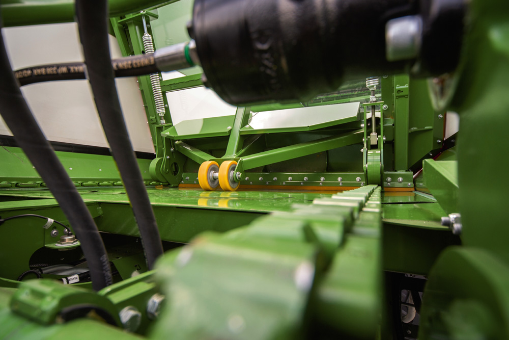

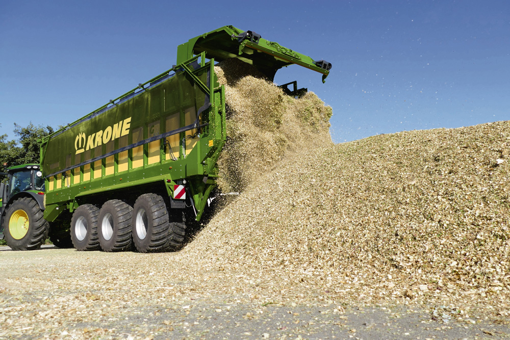

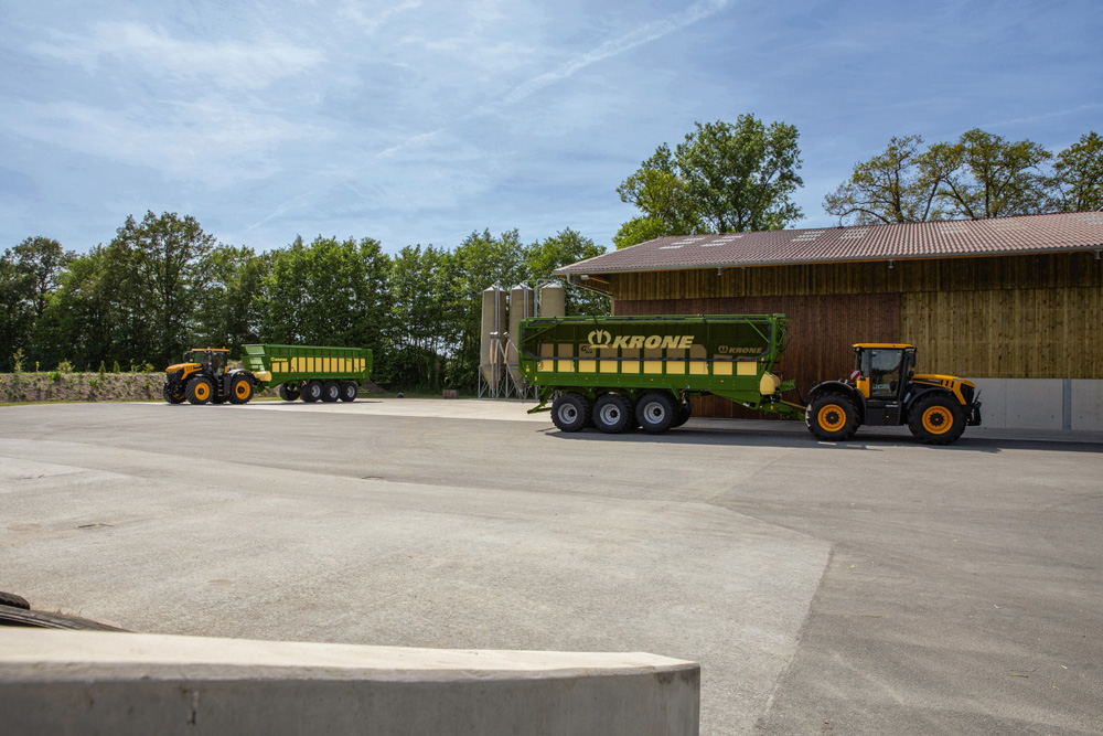

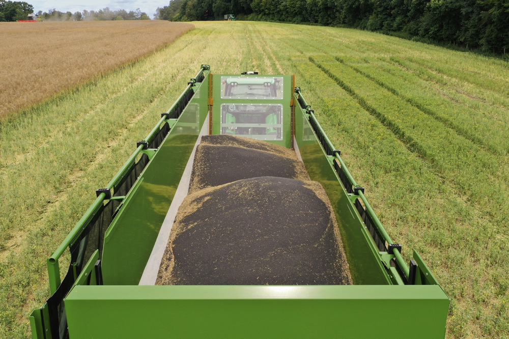

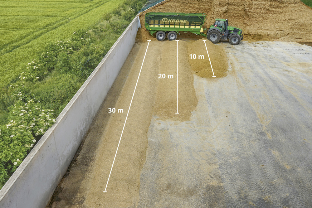

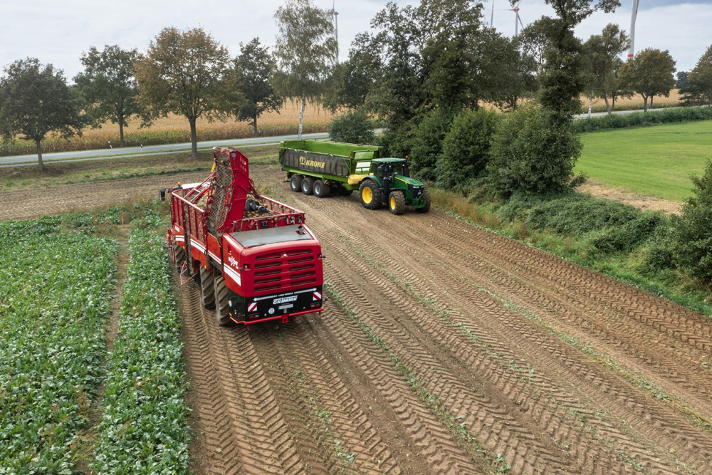

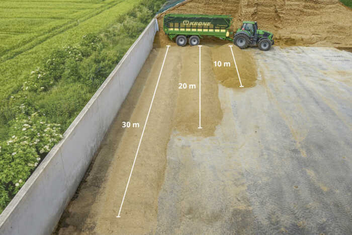

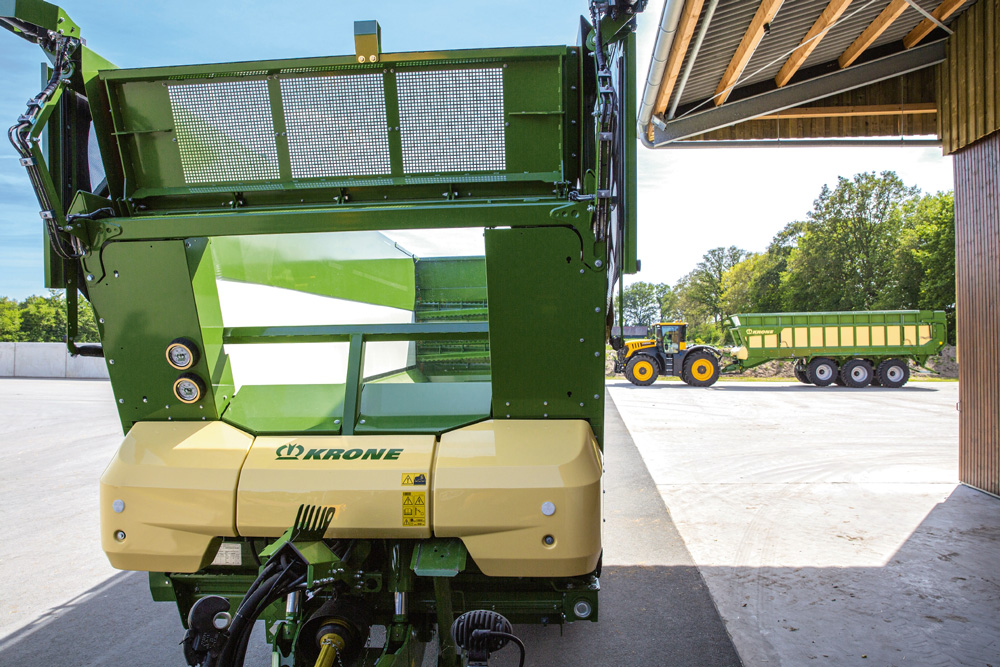

Pour décharger à plat sous bâtiments, sur silos ou quais de chargement, Krone a choisi un tapis de fond tissé ultra-robuste, deux chaînes plates pour une traction uniforme à l’aide de deux moteurs hydrauliques et une face avant transparente (en acrylique polyméthacrylate de méthyle de 10 mm d’épaisseur) permettant au chauffeur de surveiller aisément le travail. En phase de déchargement, le tapis de fond et le panneau frontal sont tractés via ces deux chaînes vers la porte arrière. Ainsi le produit chargé est acheminé avec douceur, sans compression, mais en continu et avec régularité vers l’arrière de la remorque ; un procédé qui est par exemple particulièrement intéressant pour le déchargement de matières sensibles comme les légumes ou les tubercules. Une fois la remorque complètement vidée, l’ensemble « tapis et paroi frontale » est ramené vers l’avant via les chaînes et les moteurs hydrauliques.

La nouvelle GX se démarque aussi par son châssis intégré breveté qui évite d’embarquer une double structure et donc du poids mort inutile. Les montants latéraux ont été positionnés de manière rapprochée et ont été associés à des panneaux PRV (fibre de verre) légers mais résistants. La GX bénéficie ainsi d’un maximum de stabilité – tout en possédant un poids à vide optimisé. Le châssis fermé et les garde-boues inclinés permettent de minimiser les dépôts de boue sur le véhicule. Les panneaux latéraux en PRV ont également une surface très lisse pour une résistance minimale aux frottements, augmentant ainsi la fluidité du déchargement.

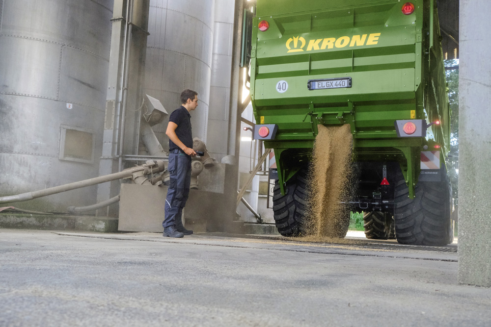

Le cœur de la nouvelle GX est entraîné par deux moteurs hydrauliques ; deux moteurs de 200 cm³ pour la GX 440, et deux moteurs de 250 cm³ pour la GX 520. Deux vitesses sont possibles lors du déchargement de la remorque : soit 8 m par minute ou en mode avance rapide jusqu’à 16 m par minute. Ainsi la GX 440 est intégralement vidée en 40 secondes environ. Grâce au faible volume d’huile nécessaire, il est possible d’y atteler aisément un autre tracteur si le tracteur de tête est indisponible. La vitesse de déchargement variable garantit un déchargement adapté et donc une vidange homogène en fonction du type de produit. L’entraînement peut être inversé et permet ainsi un chargement depuis l’arrière (exemple : balles cubiques).
