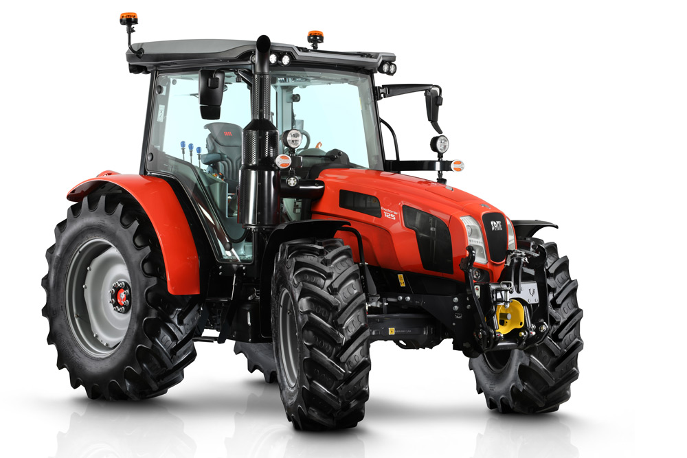

Il est né en 1983, l'Explorer est l'un des modèles phares chez Same. Polyvalent, compact et bien "cousu sur mesure", ce tracteur évolue et satisfait à son tour la norme antipollution Stage V.
Mise à jour moteur
La gamme Explorer s’articule sur 5 modèles distincts de 95 à 125 chevaux, deux versions et d’innombrables options, permettant à chacun de compter sur un tracteur adapté à ses activités. Pour l’animer, l’Explorer reste fidèle à son moteur FARMotion 35 (2,9 litres) et 45 (3,8 litres) de respectivement 3 et 4 cylindres désormais conforme avec la norme antipollution Stage V. Pour garantir des niveaux d’émission plus bas, la pression maximale d’injection de la rampe commune est portée à 2000 bars et gérée de manière entièrement électronique, améliorant ainsi la combustion en assurant une atomisation plus efficace du carburant. SDF annonçant pouvoir réduire en plus de manière significative la consommation et le bruit. Les pressions d’injection élevées permettent également au moteur de réagir plus rapidement aux changements soudains et considérables de charge. Une unité de commande électronique dédiée optimise l’alimentation en carburant en temps réel en fonction du régime et de la charge. L’ECU renferme également une fonction de gestion du régime permettant à l’opérateur de définir et de rappeler les limites de régime minimal et maximal du moteur pour des tâches spécifiques ou maintenir un régime constant.
Transmission
Toutes sont basées sur une boîte de vitesses mécanique à 5 rapports avec inverseur mécanique synchronisé (qui peut être remplacé par l’inverseur hydraulique), de sorte que 10 rapports par sens de marche sont disponibles. Il est possible d’ajouter à cet équipement 2 ou 3 vitesses en powershift, ainsi qu’un réducteur et un super-réducteur, pour arriver à 60+60 rapports en marche avant et arrière, avec la possibilité d’avancer à seulement 300 m/h à moteur au régime maximal. La fonction Automatic PowerShift (APS) est désormais également disponible pour la transmission de type HML, qui sélectionne automatiquement le rapport powershift optimal en fonction de la charge moteur et de l’effort de traction.
Pour garantir la polyvalence maximale d’utilisation, tous les modes de fonctionnement standard (540 / 540ECO / 1 000 / 1 000ECO) sont disponibles, toujours avec l’embrayage multidisque à bain d’huile et l’embout interchangeable. La PDF proportionnelle à la vitesse d’avancement est équipée d’arbre de sortie indépendant. La PDF avant de 1 000 tr/min est disponible sur demande. Les versions équipées de relevage à commande électronique disposent en outre de la fonction « PTO AUTO » pour engager et désengager automatiquement la prise de force en fonction de la position du relevage.

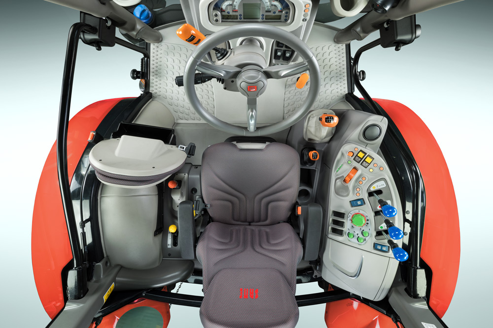

Claire et agencée selon le code couleurs de la marque, pour faciliter son utilisation, la cabine TopVision offre une belle vision panoramique. 10 prises d’air directionnelles et deux bouches dédiées au dégivrage rapide, 14 puissants phares de travail à LED et les hydro-silentblocs améliorent notablement le confort de conduite.
La colonne de direction (inclinable et télescopique) et le siège suspendu (avec différents réglages) permettent à chacun de trouver sa position de conduite. Parmi les autres équipements en option, citons le siège passager avec ceinture de sécurité, la radio DAB, les nombreuses prises électriques (dont 2 USB) et un toit à haute visibilité avec pare-soleil rétractable.
