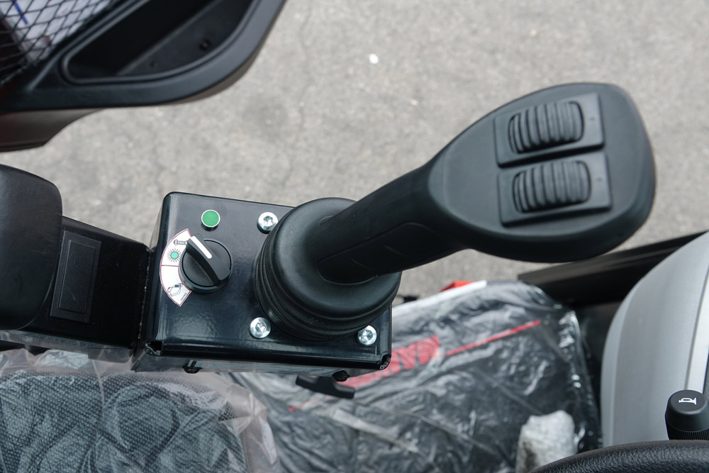

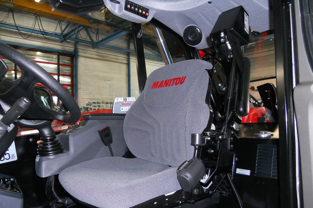

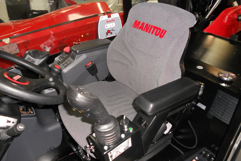

A partir d’un modèle standard de chariot télescopique Manitou MLT 1040, l’ergonomie de la cabine est revue. Toutes les fonctions du joystick de la machine, situées à droite du poste de conduite, sont reportées à gauche. Les fonctions hydrauliques sont ainsi disponibles via un joystick installé à gauche du siège sur un accoudoir amovible permettant d’entrer et sortir de la cabine facilement. Le joystick de droite reste toujours utilisable pour une personne dite valide grâce à un simple bouton à tourner (les utilisateurs d’une même machine sont souvent nombreux au sein d’une CUMA). Parmi les autres équipements spécialement installés, une caméra de recul avec écran placé sur le tableau de bord.
