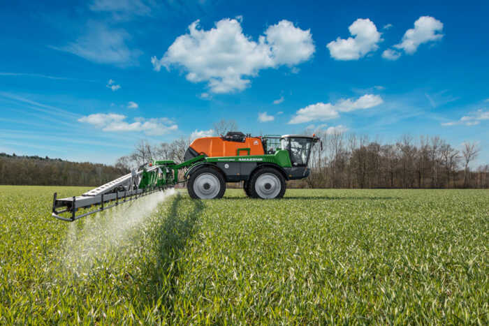

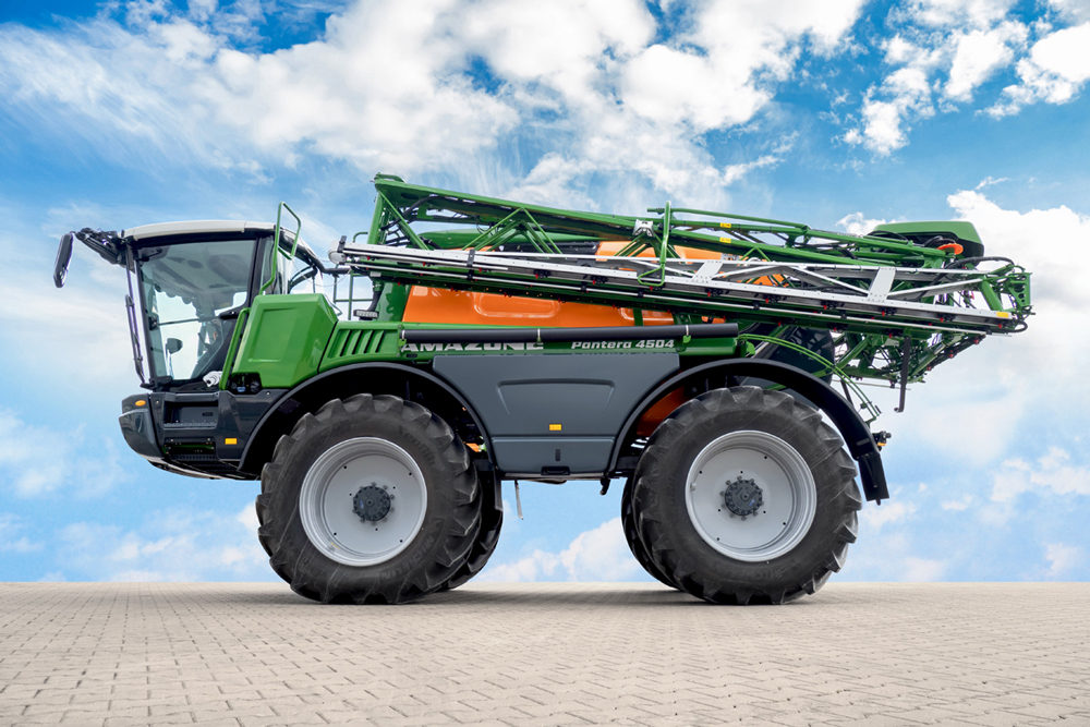

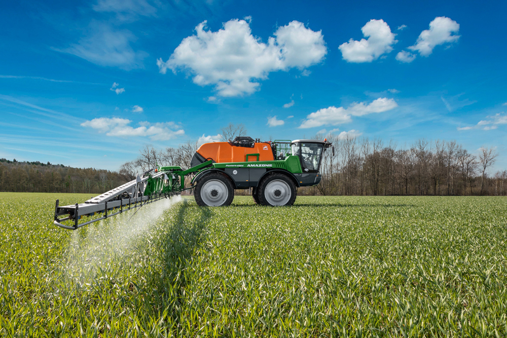

Avec le Pantera 4504, Amazone présente la quatrième génération de son pulvérisateur automoteur.

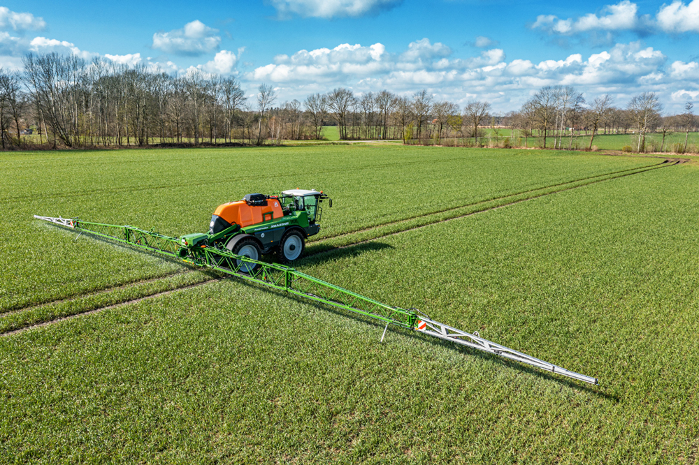

Le Pantera 4504 offre une capacité de 4500 litres et dispose d’une rampe de 24 à 40 mètres

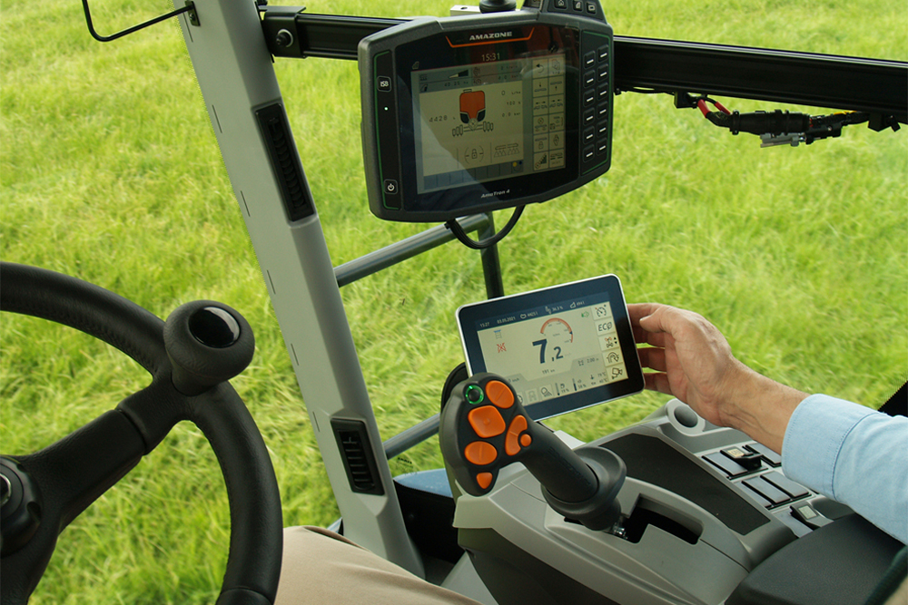

L’automoteur évolue vers plus de performance et d’ergonomie et profite en cabine du nouveau terminal AmaDrive 7.0 de 7 pouces, désormais intégré dans l’accoudoir. A portée de main, il fonctionne comme une tablette tactile. Les fonctions pulvérisation sont gérées, quant à elles, par les terminaux Isobus AmaTron 4 ou AmaPad 2 et la poignée multifonctions AmaPilot +.
Point important, la chaîne de puissance hydraulique est optimisée, en particulier au niveau de l’entraînement des ventilateurs et des pompes de pulvérisation. La régulation « Eco » du moteur peut ainsi s’adapter plus finement en fonction de la charge, réduisant la consommation de carburant. Le réservoir de carburant est dorénavant positionné côté gauche de la machine pour améliorer son accès. Il offre une capacité de 290 litres.

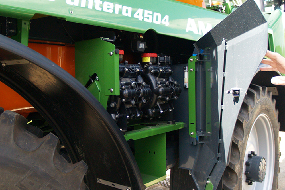

Point de vue pulvérisation, l’automoteur intègre les dernières évolutions de la gamme Amazone. Le circuit de bouillie est optimisé. La double pompe pistons-membranes, positionnée côté droit de la machine, assure une puissance d’aspiration jusqu’à 700 l/min au remplissage avec une réduction significative du bruit pour l’opérateur. Elle bénéficie de membranes « Blueflex » de série.
Grâce au suivi de terrain ContourControl sur la rampe Super-L3 36 mètres, le Pantera 4504 peut aussi bénéficier de l’option vitesse de travail jusqu’ à 30 km/h.

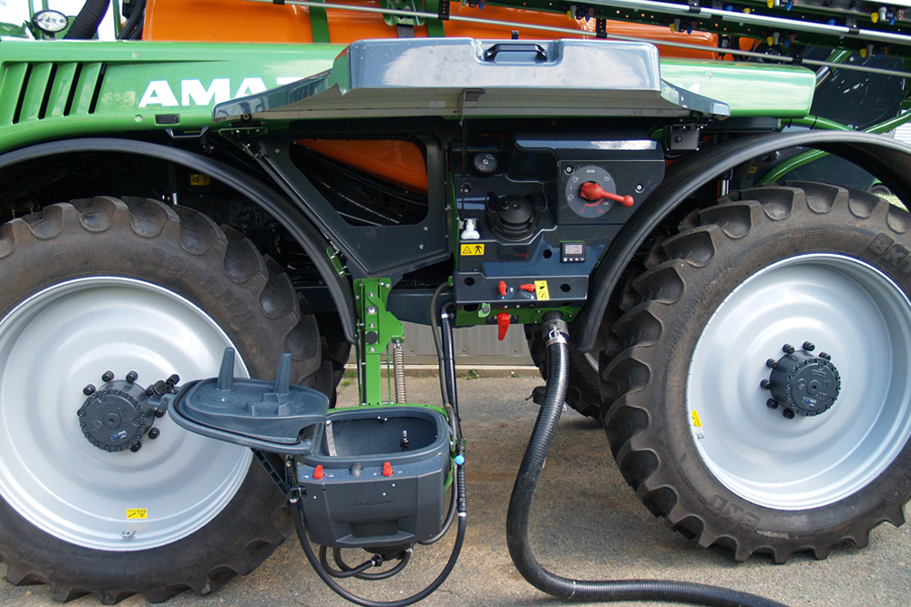

Un nouveau bac incorporateur de 60 litres équipe le Pantera 4504. Grâce à une buse placée en fond de bac, l’incorporation des sels et des poudres est accélérée. A l’identique de la gamme UX Super, le tableau de commande SmartCenter peut être équipé en option, du Pack confort Plus, d’un écran tactile remplaçant toutes les vannes manuelles. Cette nouvelle version offre des automatismes supplémentaires (pause de remplissage, remplissage automatique de la cuve d’eau claire en arrière-plan, rinçage du bac incorporateur, fonction anti mousse).
