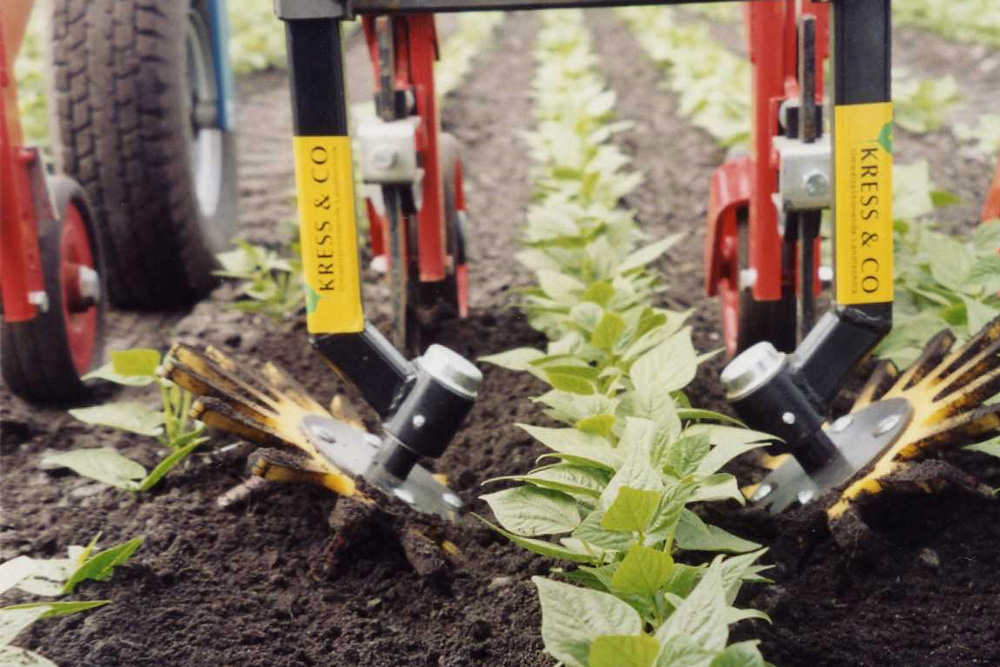

Ces doigts, ou étoiles Kress sont des pièces en plastique montées à l’arrière des bineuses. On parle alors de « bineuse à doigts », un système de désherbage qui va venir gratter la surface du sol au plus près des plants, là où les bineuses traditionnelles ne peuvent pas toujours aller. Les doigts en plastiques sont auto-animés, ce qui permet de travailler plus ou moins intensément selon l’avancement du tracteur pour maximiser l’action du désherbage tout en préservant les plants.
Trois diamètres sont disponibles; 250, 290 et 370 mm. Le choix du diamètre se fait en fonction de l’inter-rang. A partir d’un inter-rang de 55 jusqu’à 90 centimètres, un disque diamètre 370 est recommandé. On pourra par exemple retrouver des doigts diamètre 250 sur des cultures maraichères comme la salade où l’inter-rang est d’environ 25 à 30 centimètres. Enfin, les doigts Kress sont disponibles en 3 couleurs qui correspondent à différentes duretés:
- Orange, très souple, pour les sols avec beaucoup de sable.
- Rouge, très dur, pour les sols argileux.
- Jaune, semi rigide, pour les sols moyens à lourds.

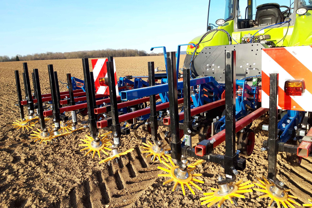

Ces doigts Kress s’adaptent à la plupart des bineuses et châssis du marché. Ici un exemple avec les nouvelles bineuses Phenix:
