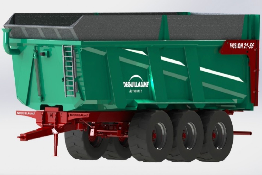

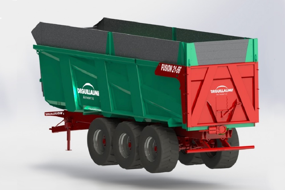

C’est ainsi qu’est née l’innovante benne Fusion, nommée lors des SIMA Innovation Awards, une benne “2 en 1” capable de transporter matières solides et même liquides. “Il s’agit surtout d’éviter les transports à vide et ainsi réduire l’empreinte carbone” nous indique Sylvain Carpentier, co-dirigeant du groupe Dangreville, propriétaire de la société Deguillaume en Haute-Vienne.

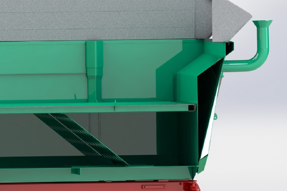

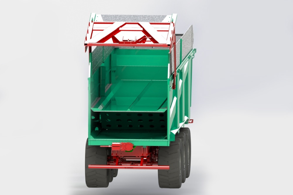

Pour cela, la Fusion ne se contente pas d’étanchéifier sa porte grâce à des joints. Elle dispose d’un double fond étanche actionné hydrauliquement en cabine et de séparations transversales ajourées qui se déploient afin de permettre le transport de matières liquides en toute sécurité. En effet, les séparations ont pour fonction d’éviter les phénomènes de roulis et de d’offrir une grande stabilité sur route lors du transport à vitesse élevée, en cas de freinage ou de virage. “Avec la nouvelle réglementation appliquée depuis le 1er janvier 2020, les outils dont la largeur dépasse les 3 mètres sont homologués uniquement à 25 km/h. De par son gabarit routier, la benne Fusion est homologuée à 40 km/h contrairement aux tonnes à lisier qui perdent cet avantage et qui sont limitées à 25 km/h.
La Fusion transporte toutes récoltes. “Elle a même l’avantage de choyer les cultures les plus fragiles comme les pommes de terre grâce à son double fond mobile” nous indique Sylvain Carpentier. Deguillaume prévoit même deux types de caisses, une en acier et inox et l’autre en aluminium, pour gagner en capacité de chargement. Seul modèle envisagé pour le moment, la tridem engloutit 56 m³ d’ensilage et une fois son double fond escamoté, pas moins de 21 m3 de lisier ou de digestat. Quid du chargement des produits liquides? La Fusion emploie un cône de remplissage à l’avant et possède à l’arrière une vanne de vidange pour vider en cuve ou approvisionner la tonne ou l’automoteur aux champs.
