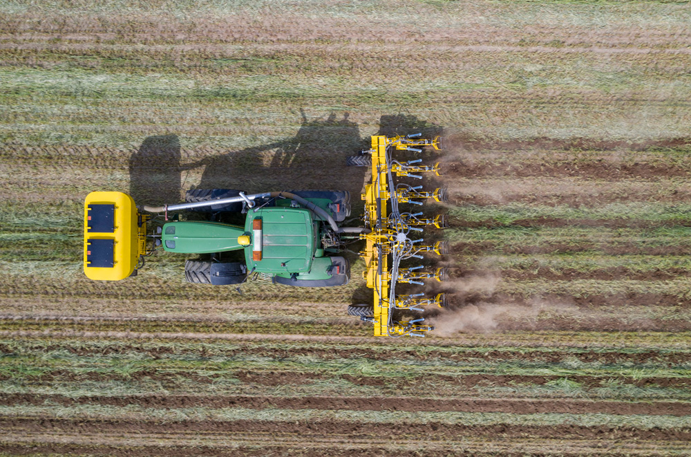

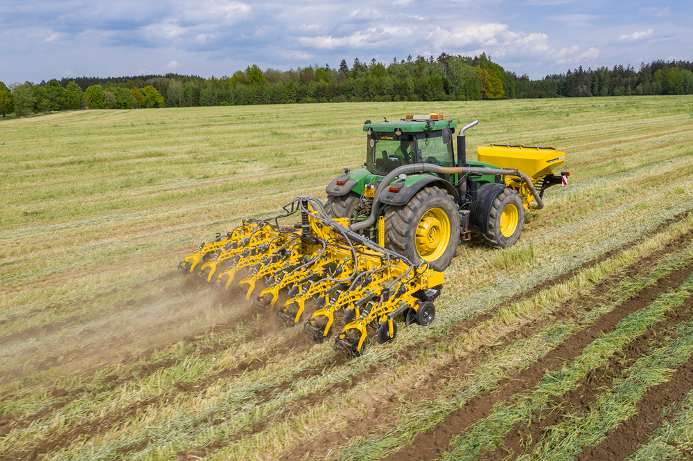

Dans le domaine des machines destinées au travail du sol en bandes, le tchèque Bednar propose depuis deux ans le Strip-Master EN.

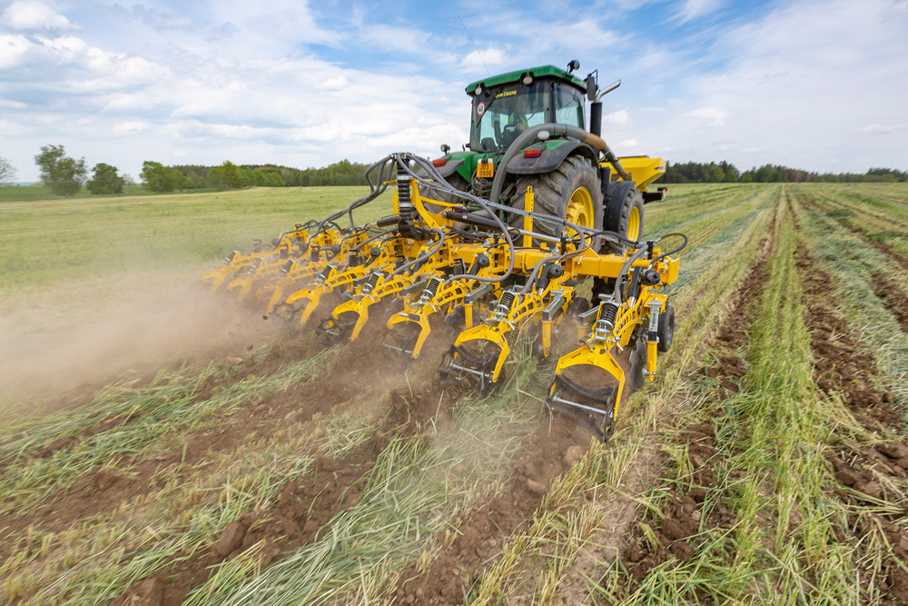

S’il n’était proposé qu’avec un écartement de 75 cm, cet appareil a gagné en polyvalence et offre des écartements de 70, 50 ou 45 cm en plus de la version originale. Un appareil conçu sur un châssis porté, attelé au tracteur ou à un épandeur à lisier ou digestat. Le Bednar Strip Master EN dispose de disques de coupe, de rouleaux de nettoyage, de socs et de rouleaux d’alignement arrières. Les éléments sont suspendus par des parallélogrammes avec sécurité hydraulique.

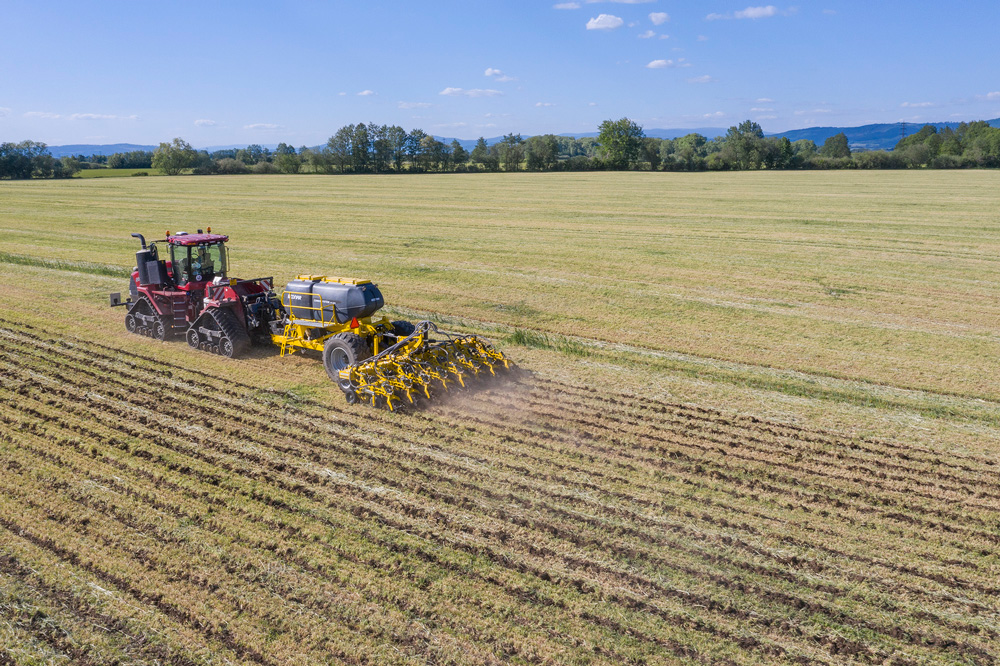

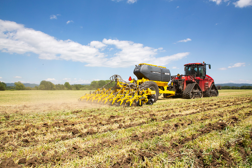

Il est capable d’intervenir en présence de fortes quantités de résidus, comme par exemple après la récolte du maïs-grain ou dans un couvert et pour conserver une profondeur de travail homogène dans toute la largeur de travail, la machine comporte des roues de jauge. Pour pouvoir appliquer de l’engrais, le Strip Master EN peut être combiné une trémie Ferti-Cart FC, Combo-System CS ou Ferti-Box FB_F.
