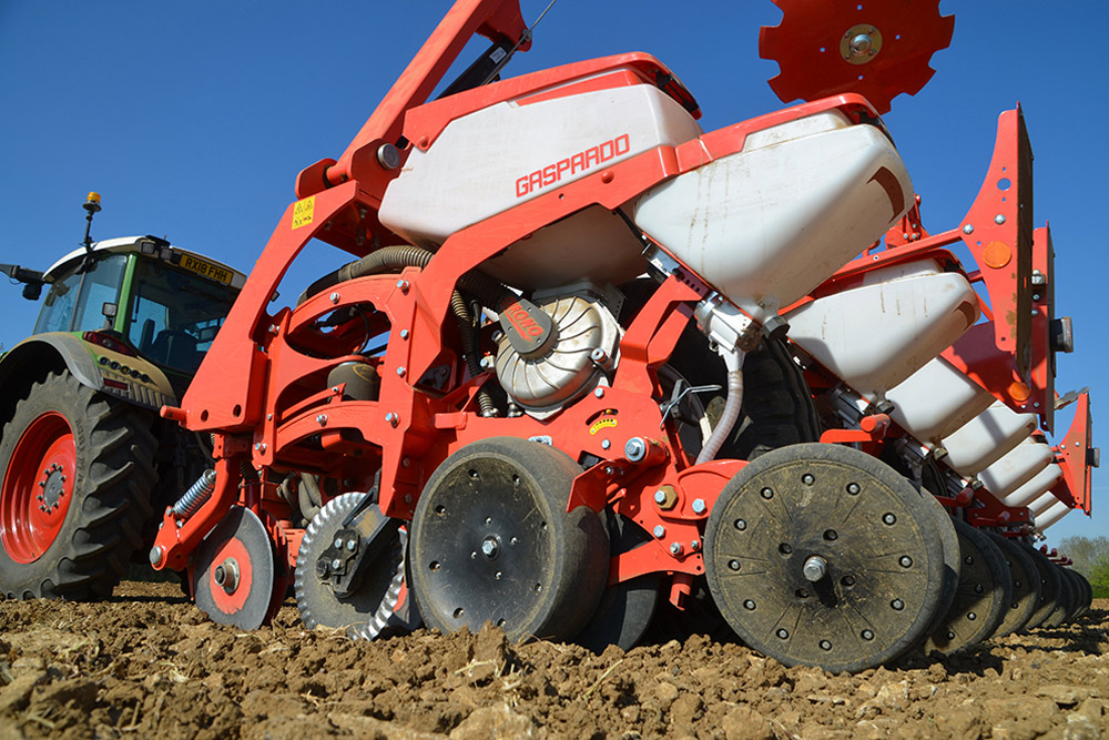

Il s’agit d’une machine portée de 7 rangs avec un écartement entre rangs de 60 cm, dotée de l’élément de semis Chrono et est adaptée au semis de tournesol ou de soja à une vitesse maximale de 15 km/h selon les conditions.
Rappelons que le Chrono se dote d’un entraînement électrique avec un corps de distribution en aluminium. Ce dernier étant doté d’un disque perforé et incliné en rotation. La graine transportée par surpression et non dépression est plaquée au disque perforé et loge ainsi dans un trou. Un sélecteur réglable fait en sorte qu’il n’y ait pas de double. Une fois la graine libérée de son logement, elle est transportée dans le tube de descente par le flux d’air. Une photocellule permet de compter le nombre de graines et vérifie la distance entre chacune d’elles. La graine est propulsée dans le tube de descente où une roue en caoutchouc souple et autonettoyante arrête la graine au bon endroit assurant ainsi un semis précis et un bon contact terre-graine. Chaque élément est monté sur un parallélogramme et le contrôle de la pression unitaire peut atteindre 280 kg.
L’engrais est stocké soit dans une trémie centrale située sur les machines (1.200 ou 1.600 litres selon le modèle) soit dans une trémie frontale (1.100 ou 2.000 litres). Sur chaque descente d’engrais se trouve un moteur électrique qui va entraîner les doseurs Minimax (doseurs déjà présent sur tous les semoirs de précision Gaspardo).

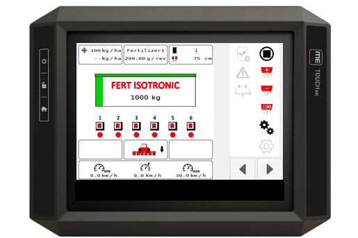

L’ensemble des réglages sont réalisables depuis la console ISOBUS située en cabine. L’opérateur pourra aisément modifier chaque critère de travail (dose, gestion des descentes, calibration, …) et enregistrer jusqu’à 10 travaux différents. Grâce à la gestion ISOBUS de la fertilisation et de la distribution Chrono, les moteurs électriques de la fertilisation sont également reliés à la position du semoir dans la parcelle. Ainsi, il est possible de réaliser une double coupure de rangs (fertilisation + semences) et une double modulation de dose.
