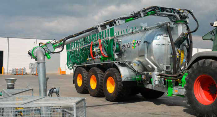

Partant du principe que les machines agricoles sont utilisées toute l’année et la plupart du temps en contact direct avec des substances agressives (lisier, fumier, etc.) qui causent la corrosion, Joskin galvanise depuis de nombreuses années ses machines, pour accroître leur longévité et améliorer leur rentabilité.

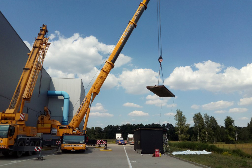

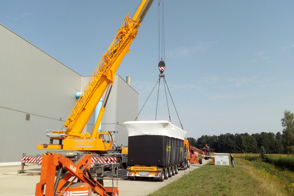

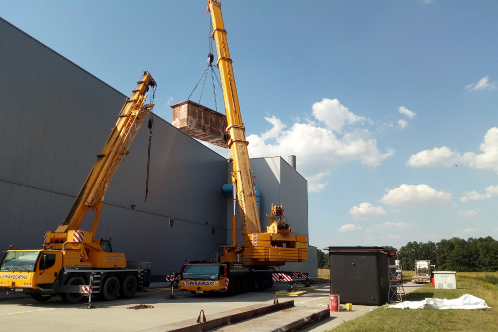

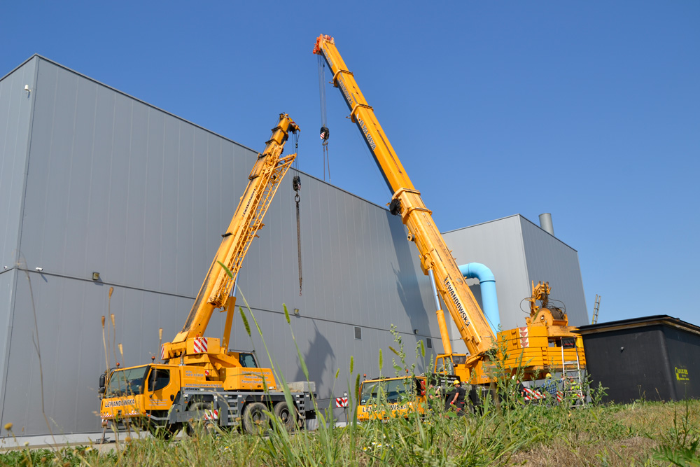

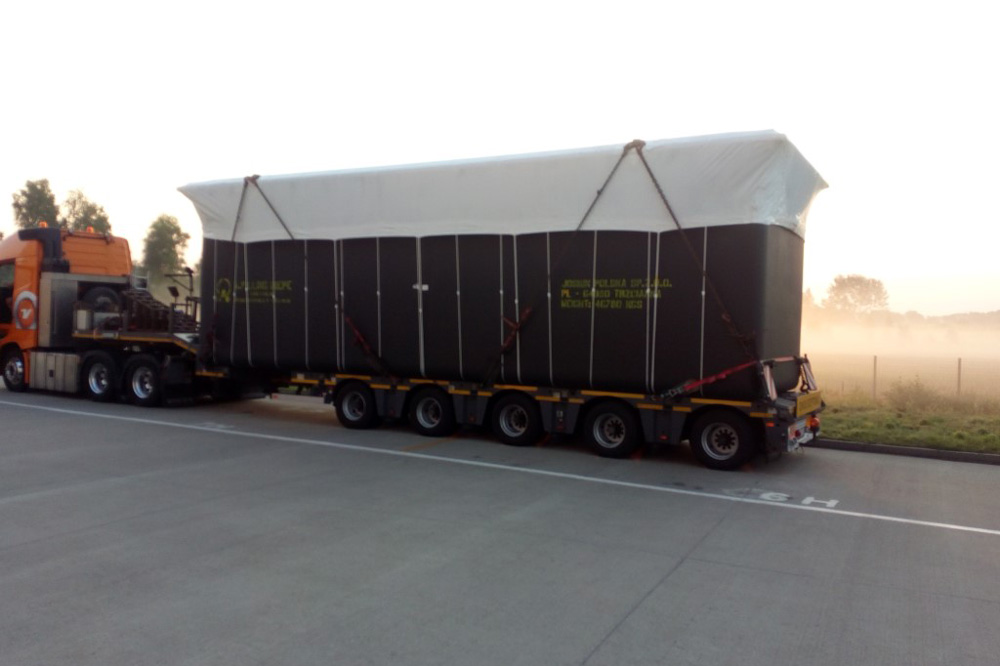

Si ce chantier pouvait s’avérer simple sur papier, celui-ci a pourtant demandé une organisation et un travail méticuleux pour arriver au résultat escompté. Le tout a été organisé et suivi par un ingénieur de Soumagne en belgique. Au programme : choix et transport de la cuve, pompage de 700 tonnes de zinc de liquide à 450°C, construction d’un chemin de rails dans l’usine pour déplacer le caisson d’aspiration des fumées, préparation des techniciens… et même : démontage partiel du toit de l’usine ! En effet, l’élingage de la cuve, ne permettait pas de la lever hors du four et de la sortir par le mur démontable… Que faire dans ce cas ? Démonter la toiture pour permettre aux différentes grues de réaliser tout le travail !

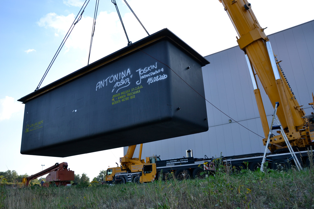

Heureusement, lors du processus, le beau temps était de la partie à Trzcianka. Un plan B était toutefois prévu en cas de précipitations ; l’isolant du four ne pouvait en effet en aucun cas être mouillé ! Après 5 jours de travail préparatoire (du 10/08/2020 au 15/08/2020), le nouveau bain à vide de 47 tonnes fut finalement introduit dans le bâtiment. S’en est suivi le réchauffement de la cuve pendant 48 h, le pompage du zinc à l’état liquide dans le nouveau bain puis une remise à niveau progressive par ajout de lingots de zinc.
Après 10 jours d’intervention, la cuve « Antonina », baptisée ainsi par les galvaniseurs comme la tradition le veut, fut prête à accueillir toutes les demandes de galvanisation pour les 10 prochaines années.
