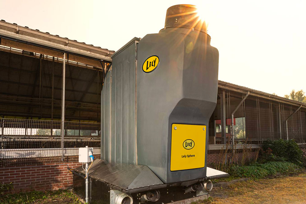

Après 5 ans de développement, Lely lance un système valorisation des minéraux en engrais au sein du bâtiment, le Lely Sphère

Le système Lely Sphere se compose de quelques pièces simples et faciles à utiliser. Tout d’abord, le lisier et l’urine sont immédiatement séparés l’un de l’autre. L’urine s’écoule par les bandes de séparation jusqu’à la fosse, tandis que le lisier reste au-dessus. Il s’agit de la première étape pour limiter les émissions ; en effet, la séparation à la source réduit les émissions d’ammoniaque dans le bâtiment. Le Lely Sphere N-Capture crée une dépression dans la fosse et extrait les gaz du lisier, produits sous le sol du bâtiment et juste au-dessus. Cela inclut également les reliquats d’ammoniaque produits à la surface des caillebotis et dans la fosse. Le filtre du N-Capture capture l’ammoniaque et utilise l’acide pour le convertir en engrais écologique. Le robot racleur Lely Discovery Collector maintient le sol du bâtiment propre, mais surtout aspire régulièrement le lisier solide, et le transporte jusqu’à un point de vidange choisi par l’éleveur.
